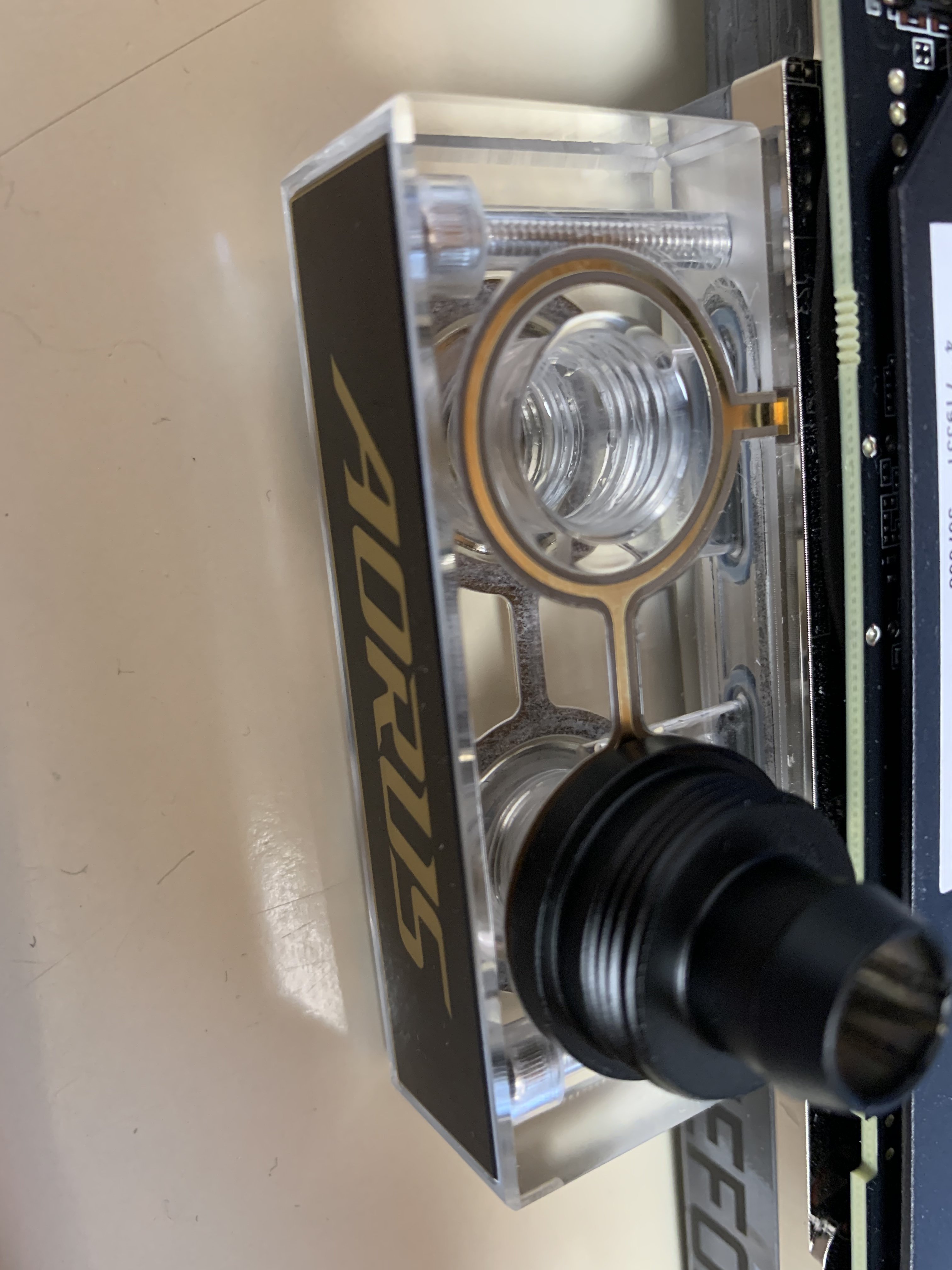

ich habe gerade meine (erste) Wasserkühlung gebaut.
Ich habe zwei Gigabyte RTX 3090 WB mit dieser „leak detecrion“
Ich habe alles zusammengebaut und bin mir auch recht sicher, dass alles fest zu ist.
Habe dann den PC mit dazu geschaltet und die Grafikkarte hat direkt beim einschalten rot geblinkt…
Ich will auf keinen Fall nochmal die komplette Flüssigkeit ablassen und jeden Kontakt mit Tüchern trocken wischen.. hat jemand eine Idee was man machen könnte??

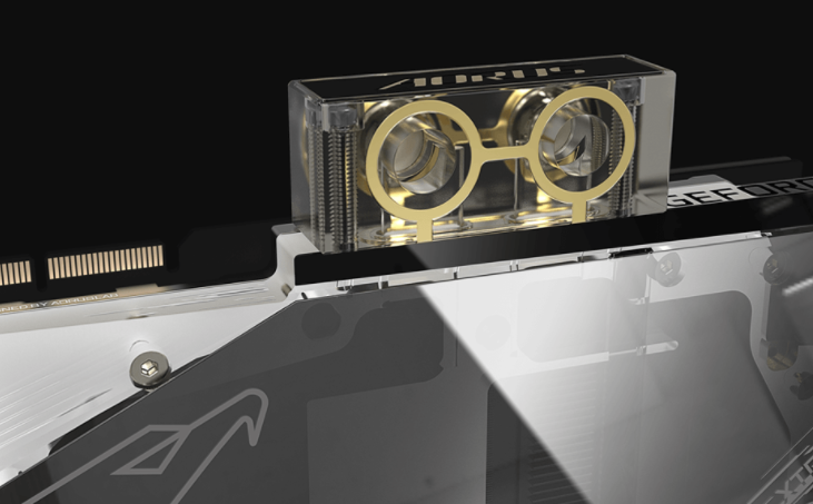

Ist mir zwar neu aber laut dem letzten/vorletzten Bild auf der Gigabyte Seite:
https://www.gigabyte.com/de/Graphics-Card/GV-N3090AORUSX-WB-24GD#kf
Zuerst mal den Tipp von @Singler probieren, ansonsten:
Dort ist einfach eine Kontaktschleife, wenn die nass wird spuckt das Teil wohl den Fehler. Mehr als die Anschlüsse nochmal abzuschrauben und zu schauen ob es dort drunter wirklich trocken ist kann wohl kaum machen. Unter Umständen lösen die Anschlüsse selbst aber dort den Kontakt aus wenn sie diesen berühren?
Wie funktioniert denn denn diese leak detection genau ? Es kann sich ja eigentlich nur um ein Problem an den 1/4 Zoll Anschlüssen handeln, oder ? Evtl. Messfehler vom Sensor ?
Laut Webseite:
LEAK DETECTION​
The water block is built in with a leak detection circuit covering the entire waterblock, which promptly alerts users by flash warning light in case of any liquid leaks.

Habe gegoogelt. Der Fehler tritt auf wenn die Fittinge zu fest sind.
Habe zwei GPUs. Nachdem ich die Fittinge etwas gelöst habe blinkt eine nun nicht mehr. Aber die zweite blinkt weiter… wenn ich noch loser mache ist es nicht mehr dicht… was ein Dreck

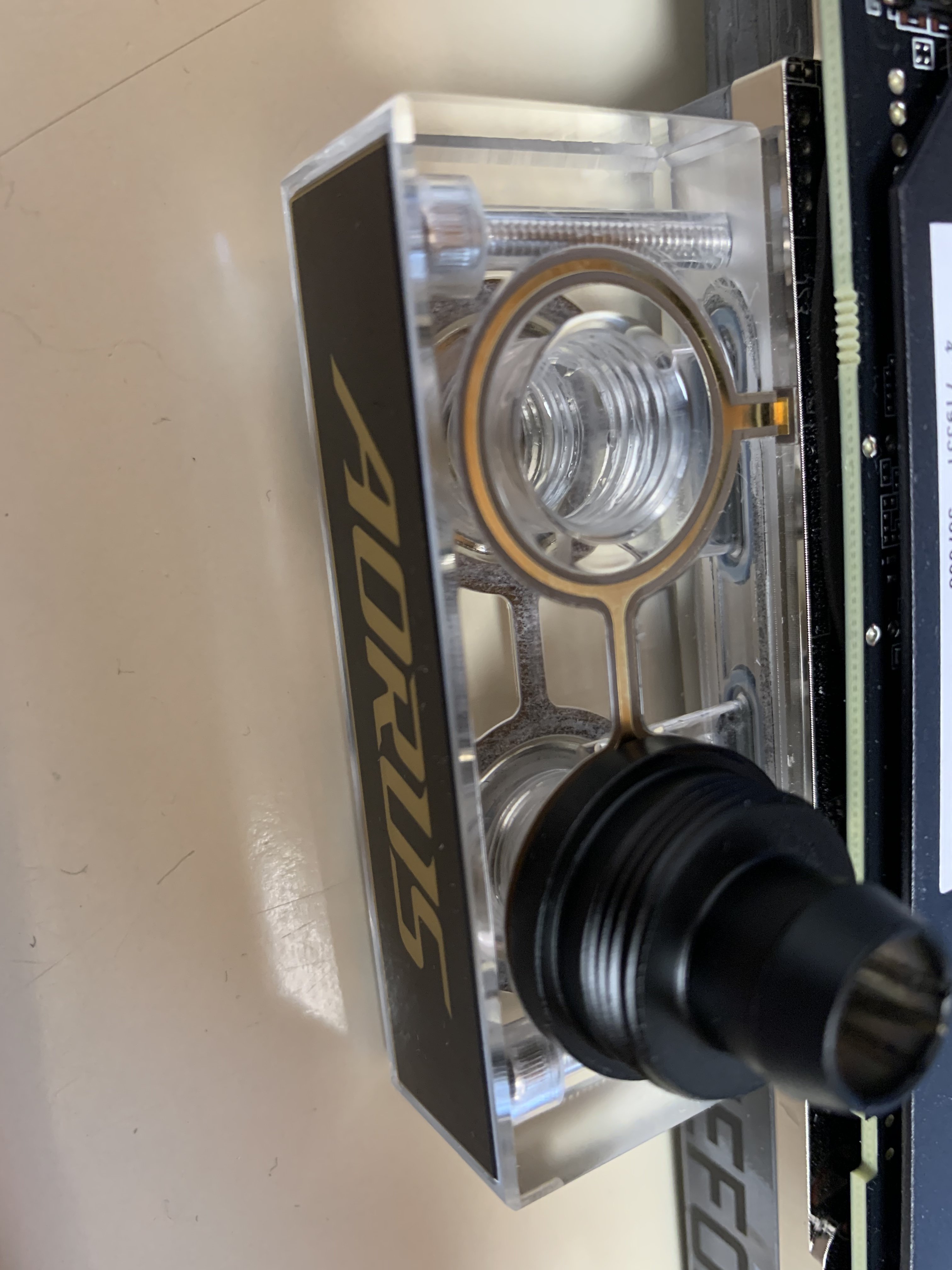

Meine Fittinge (EK Torque) sind an der Basis so groß, dass sie über den Ring der leak detecrion gehen.
Aber die liegt eigentlich leicht versenkt.
Ich mache es jetzt nochmal neu, und wenn es dann immer noch nicht geht gehen die Karten direkt zurück.
