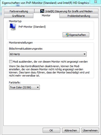

Hab jetzt mit witcher 3 getestet ohne Overclock 53 oder manchmal etwas mehr grad außerdem hab jetzt ein eigenartiges neues Problem meine Bildschirm Wiederholungsrate wird bei jedem Spiel mit Vsync auf 63.5 gelockt hab im Treiber und Programmen schon kontrolliert ob sich was verändert ist aber nichts.
Wieviel HZ sind denn im Windows eingestellt ? Man kann auch seinen Monitor übertakten ... Vsync sollte sich eig. immer mit den eingestellten HZ decken und nicht darüber liegen .....
Was meinst du mit in Windows Eingestellt? Ich habe das im Nvidia Grafikktreiber nachgeschaut, da steht 1080p 60Hz und im Monitor auch
Naja, halt die Einstellungen im Windows vom Bildschirm ...
Sollte aber wohl passen, wenns im Grafiktreiber richtig steht.
Ja es steht 60 Hz komisch
