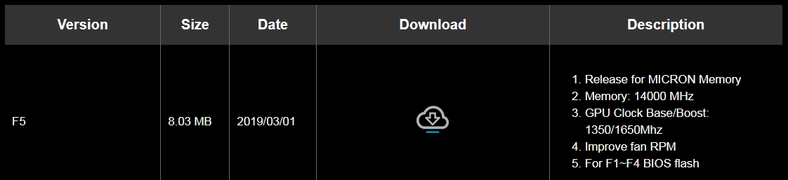

Das letzte BIOS hat den Vermerk:
Reaktionen: Asghan
Meine Systemübersicht zeigt mir folgende bios version:
Die müsste ja dann neuer sein als F5 richtig?

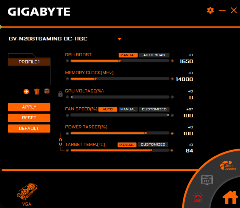

Ich hab grade auch gesehen, dass ich AORUS ENGINE auf dem PC habe. Ich hab da aber nie etwas verändert. Die Probleme sind relativ plötzlich aufgetreten, davor lief es immer in Ordnung für immerhin über ein Jahr.
Einstellung in AORUS EINGINE ist hier:
Es gibt hier keine F11 Version. Da hast du vermutlich das BIOS vom Mainboard und nicht von der Grafikkarte.
Hier findest du als BIOS den Download mit Anleitung
https://www.gigabyte.com/us/Graphics-Card/GV-N208TGAMING-OC-11GC/support#support-dl-bios
Auch bei der aorus Engine kannst du dir ein eigenes Profil erstellen. Mach das einfach, dann ist dein Problem gelöst

Ja, sehe das auch so wie @Pako1997 . Probiere mal mit der Aorus Engine ein eigenes Lüfterprofil zu erstellen das die Lüfter etwas linearer mit der Temperatur hochdrehen lässt.

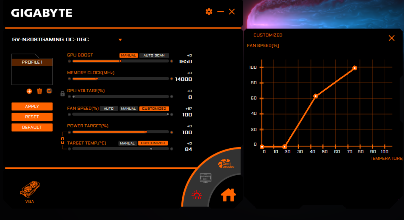

Vielen Dank, ich hab jetzt folgende Einstellungen und die regelung verläuft jetzt flüssiger :-)
Falls die GPU die Lüfter auch bei niedriger Last komplett abschaltet würde ich die Temperatur so auf 55°C setzen und von da an in kleinen Schritten die Lüfterkurve mit steigender Temperatur erhöhen. So wie es jetzt eingestellt ist dürften die Lüfter auch schon bei Zimmertemperatur (20°C) anlaufen.
Am besten mal im Spiel/unter Last testen. Kenne das Kühlerverhalten der GPU nicht. Evtl. sind 70% Lüfterdrehzahl bei 60°C schon zu viel. Bei meiner Karte (Palit GTX 1080 Super Jetstream) läuft der Lüfter unter Last selten mit mehr als 50% Drehzahl bei ungefähr 70°C. Ziel sollte es am Ende sein bei mäßiger Lautstärke durch die Lüfter eine vernünftige Kühlung der Karte zu erreichen. Derzeit drehen deine Lüfter bei 75°C schon mit 100%.
Ich hab jetzt mehrere Einstellungen versucht. Leider bekomme ich das Problem nicht in den Griff.
Ich kann zwar einstellen, dass der Lüfter schon früher höher dreht, aber ab 80°C dreht der Lüfter egal welche Einstellung ich vor nehme auf maximale Stärke hoch. Mein Eindruck ist, dass er sogar stärker dreht, als wenn ich pauschal 100% Drehstärke einstelle :-(
