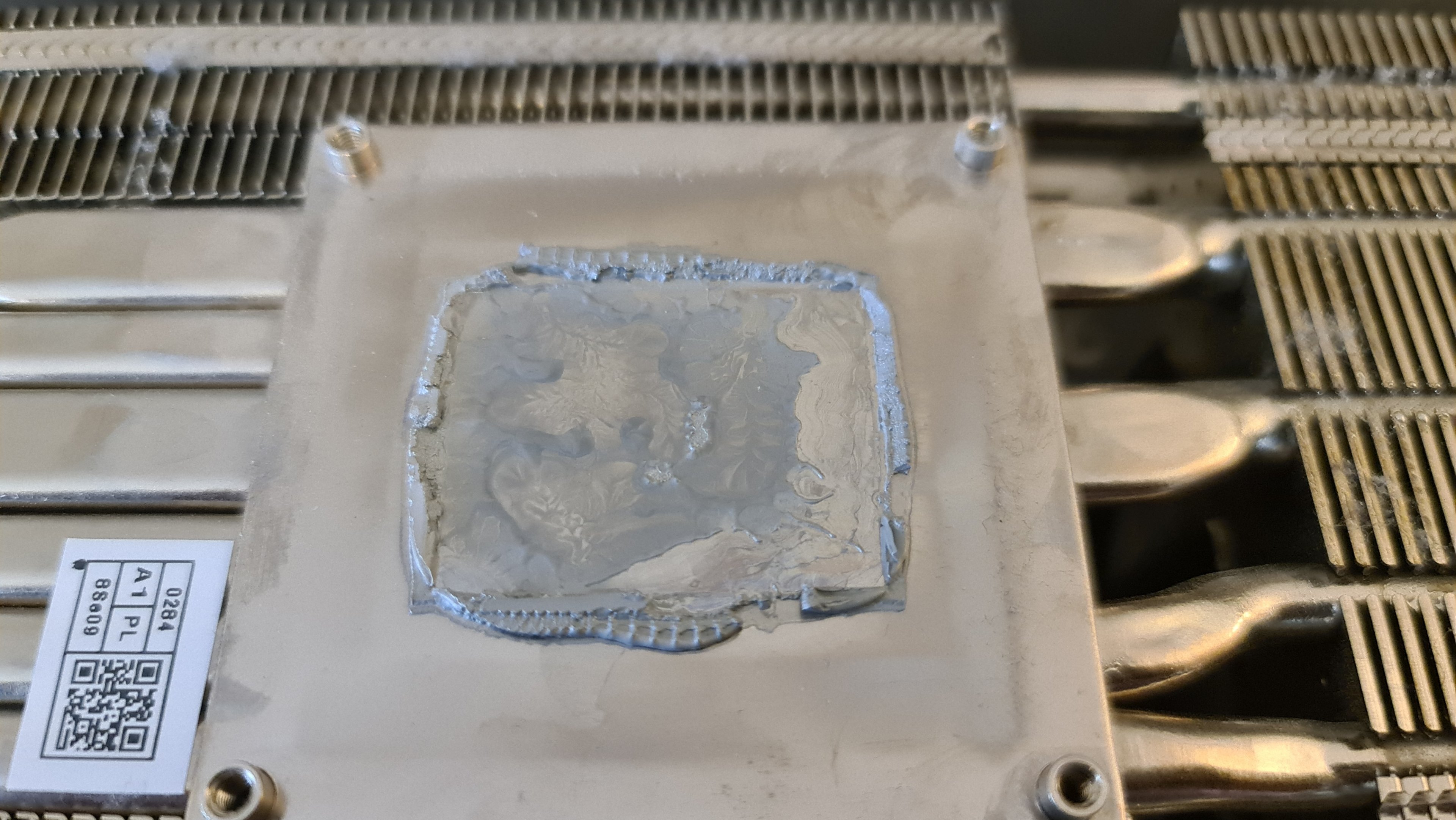

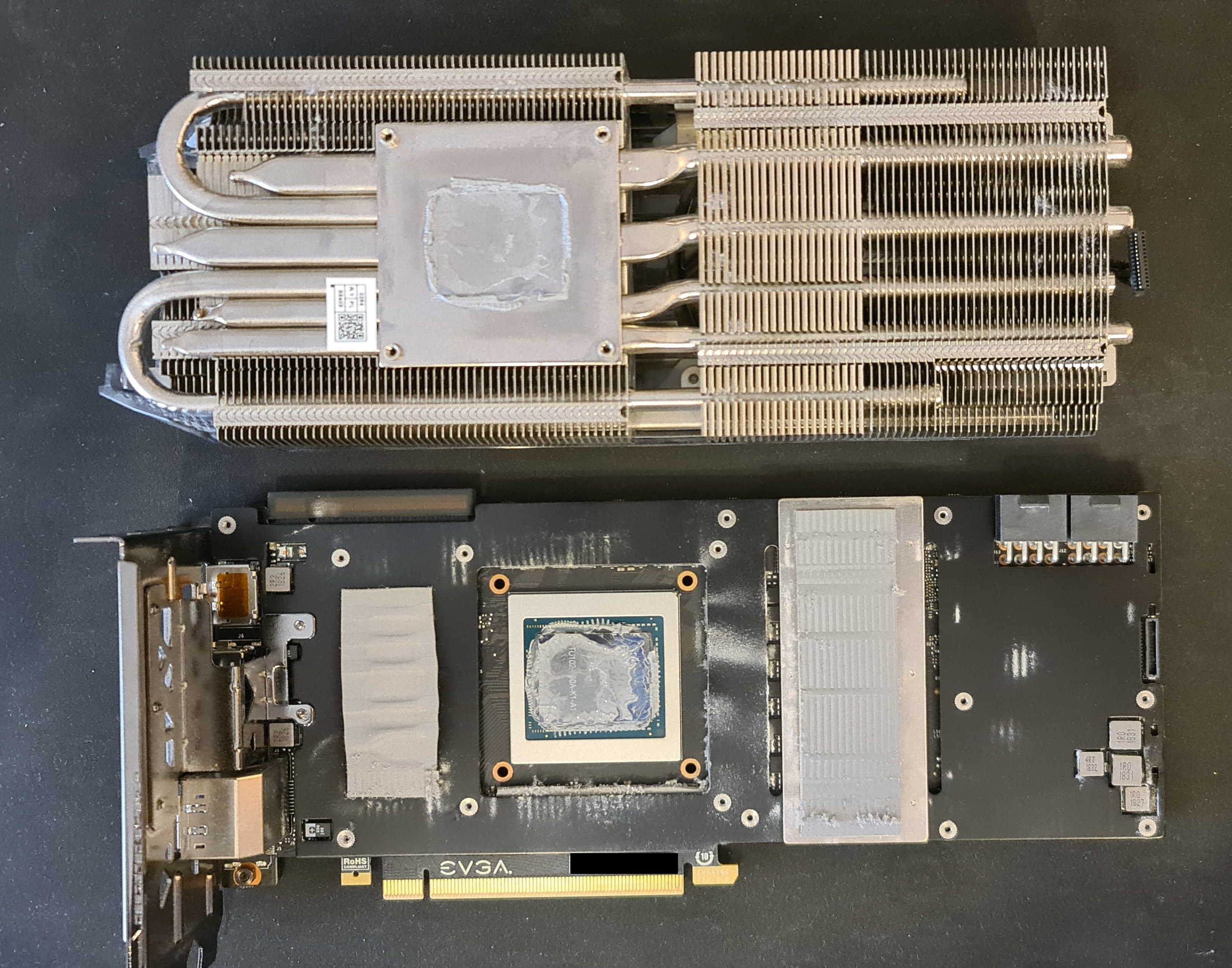

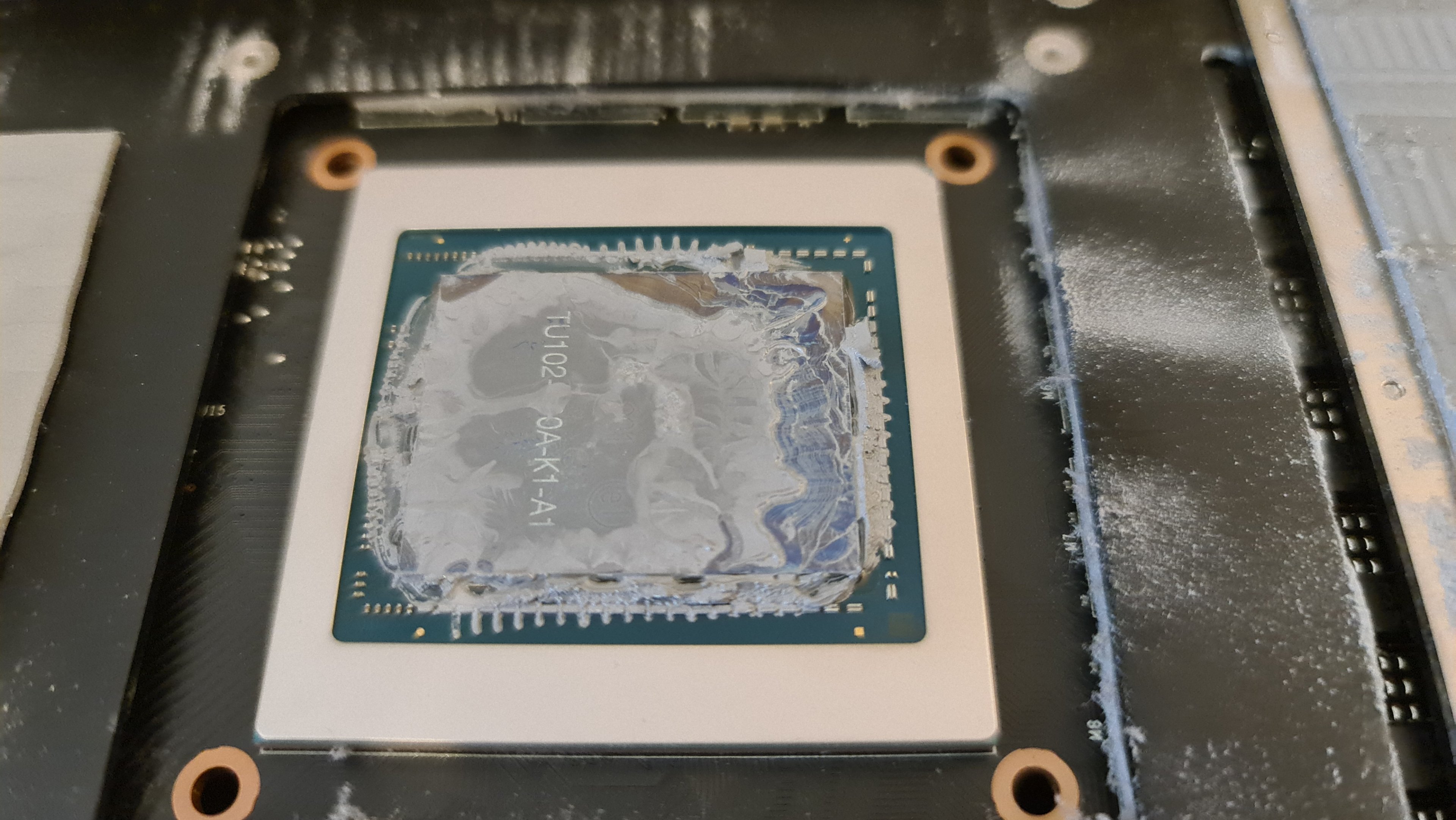

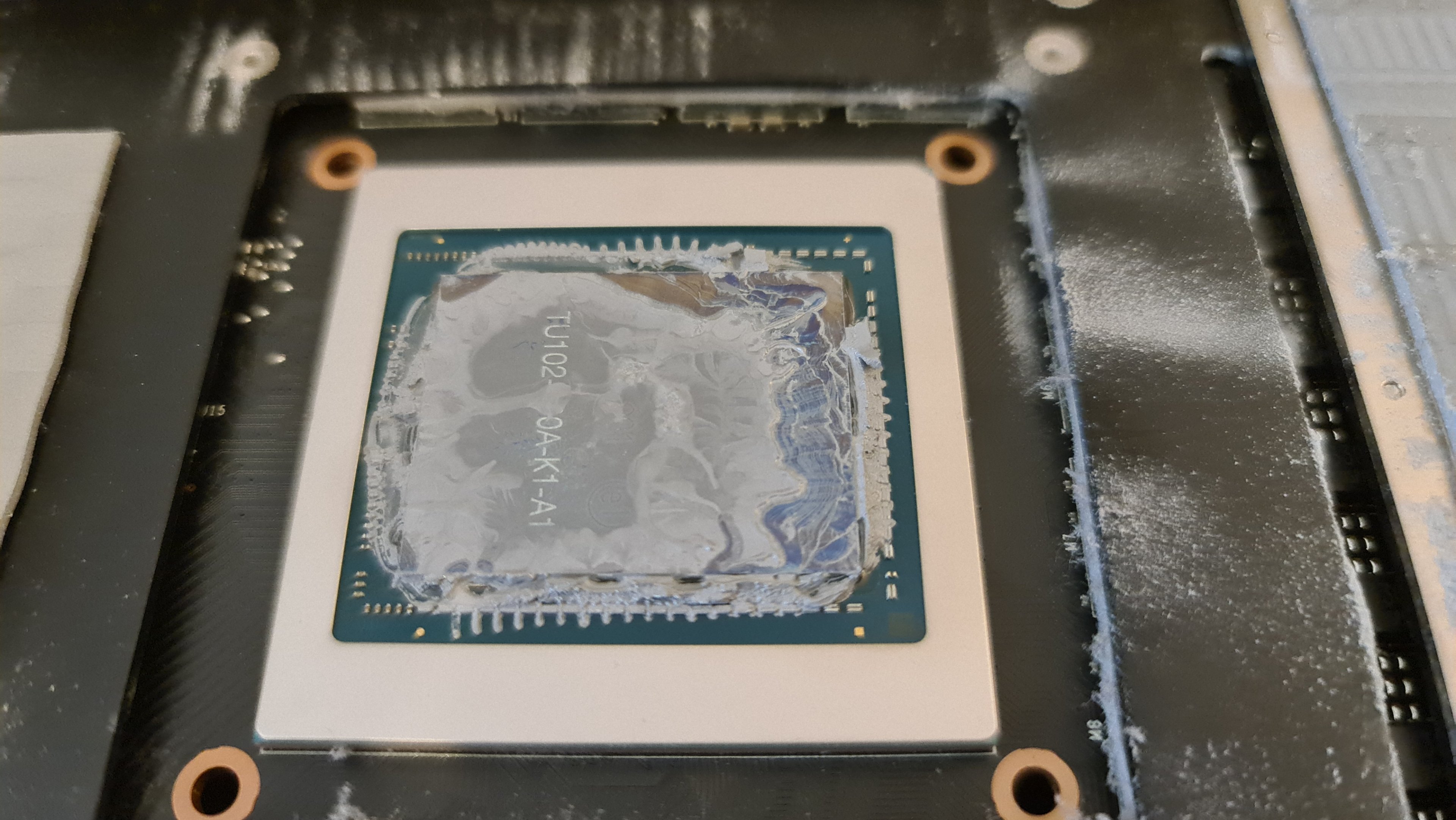

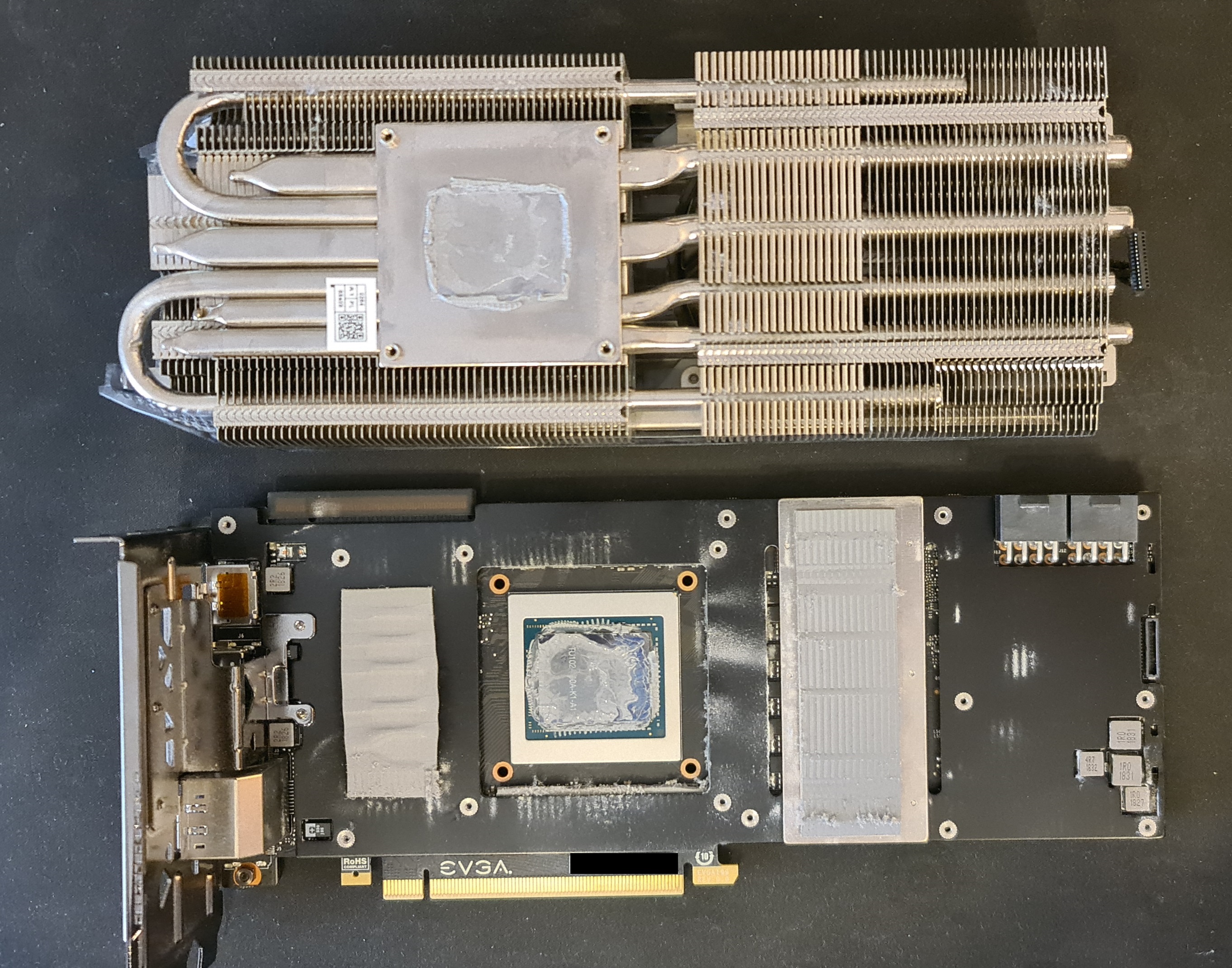

Ich füge nachher mal Bilder hinzu wie die WLP aussieht nach 2,5 Jahren bei EVGA.
So WLP getauscht und was soll ich sagen... Problem ist weg!
Echt tückischer Fehler da man es rein anhand der GPU Temp gar nicht bemerkt... die Temp hat sich vermutlich über die 2,5 Jahre immer mehr verschlechtert was man so nicht direkt bemerkt, aber im direkten Vergleich ist die GPU jetzt deutlich kühler.
Aber das Lüfteraufdrehen ist vor allem weg, die Karte hält die Lüfterkurve jetzt wieder wie sie soll, selbst wenn ich das Powertarget auf 130% und damit ~330W setze und die Karte dann hart bei 88° ins Templimit läuft nach einer Zeit.
Im Anhang mal die Bilder der WLP... gut sah die auch nicht mehr aus, wobei sie noch nicht komplett ausgetrocknet war.
Danke für den Thread und die vielen Leute die ihre Erfahrung noch hinzugefügt haben!
Wäre auf die WLP echt nicht gekommen weil die GPU Temp mit 80° halt nicht wirklich schlimm bzw. nicht an der Grenze aussah!
Eventuell kommt es aber zu Hotspots im Chip die eben nicht an der GPU Temp hängen, anders kann ich mir das nicht erklären. Gerade an dem rechten/oberen Teil des Chips bei mir wo die WLP ja quasi nicht mehr vorhanden war.
