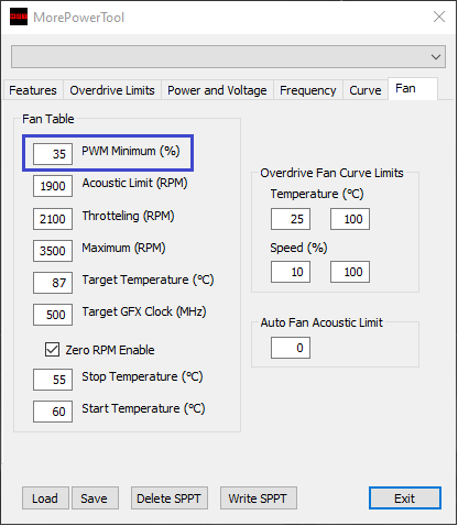

/edit: Mit dem MorePowerTool könntest Du ggf. den Grenzwert von 35% der Mindestdrehzahlen senken. Habe das Tool jedoch noch nie ausprobiert. Korrigiert mich bitte, Community, falls ich falsch liegen sollte.

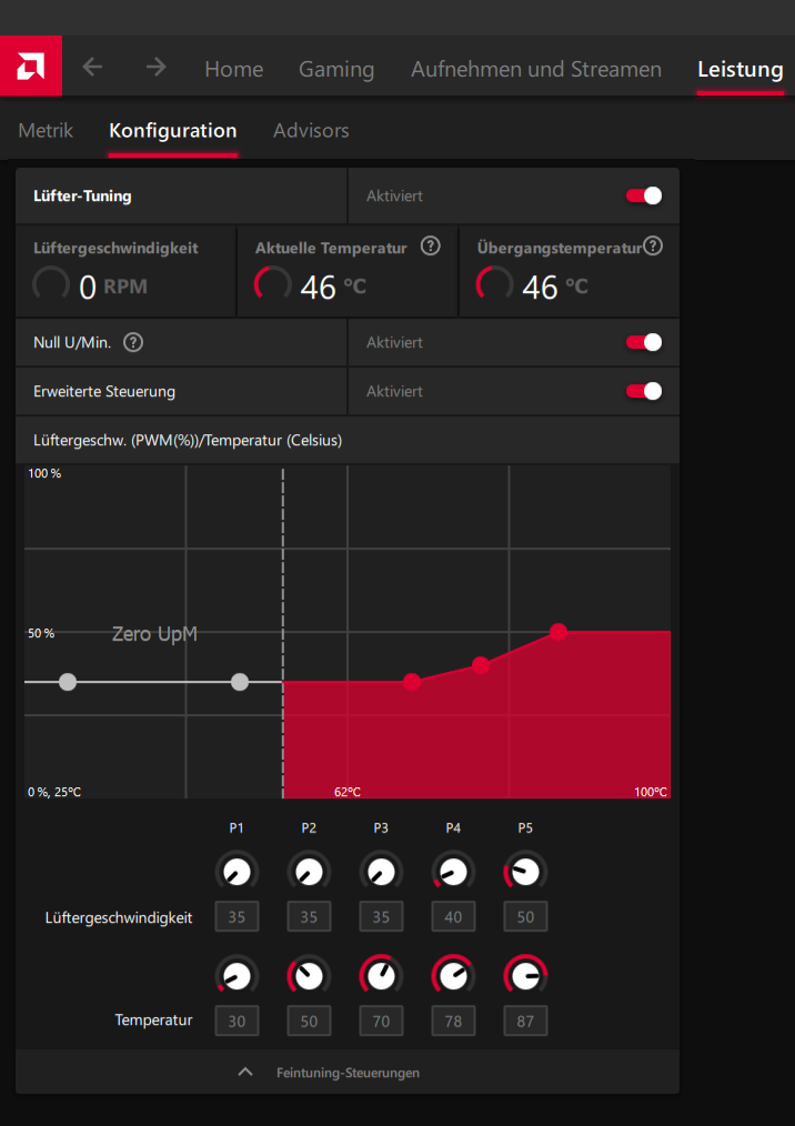

Ja, von dem MorePowerTool hatte ich in diesem Zusammenhang auch schon gehört, da AMD in ihrem Treiber mal einen Bug gefixed hatte, welcher dafür gesorgt hat, dass Wattman die Hersteller BIOS Werte der Karte unterschreiten konnte.
Das war etwas nervig beim vorherigen (Referenz) Modell als man plötzlich nicht weniger als 20% RPM angeben konnte. War bei einem Radiallüfter für idle Verhältnisse doch etwas viel. Hab mich dann aber auch damit arrangiert.

Bei AMD kann man das alles über die eigenen Treiber steuern (Radeon Software Adrenalin), PowerColor hat da keine eigene Software und bei PowerColor kann man auch nur die AMD Software herunterladen.
Ich müsste da wohl direkt über das BIOS gehen und über MorePowerTool das PWM Minimum herabsetzen und mein BIOS flashen/aktualisieren.
Hab mir das eben testweise auch im MorePowerTool angeschaut und PWM Minimum wäre aktuell entsprechend auf 35% gesetzt. Werde mich da noch bisschen einlesen und ggf. bei Bedarf mal testen PWM Minimum etwas niedriger zu setzen.
Ist natürlich immer auf eigenes Risiko das BIOS über MorePowerTool zu flashen und im worstcase könnte was dabei kaputt gehen, aber da ich nur den PWM Wert bisschen herabsetzen und nichts am Takt (oder ähnliches) ändern möchte, sollte das nicht allzu kritisch sein.
