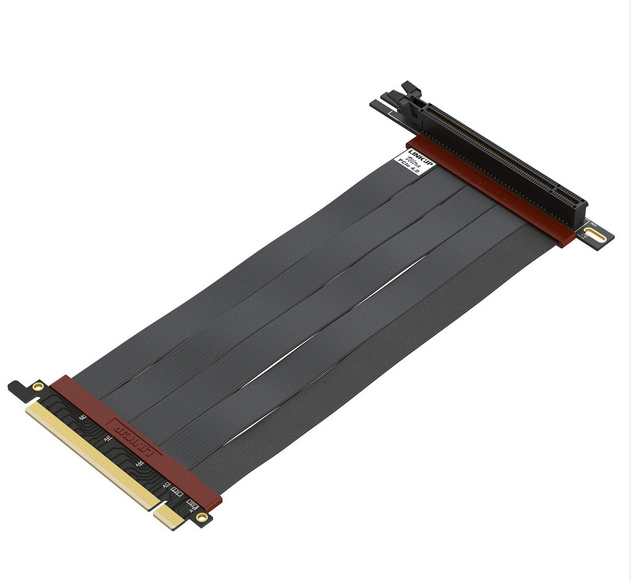

  • Wird ein sog. "PCIe-Riserkabel" genutzt? ... keine Ahnung was das ist

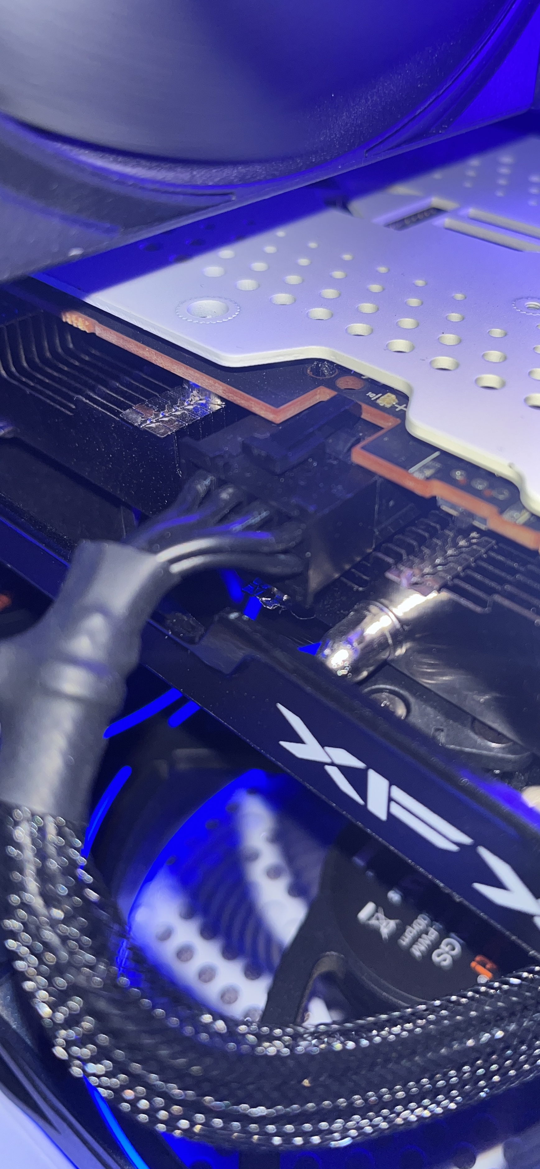

... Versuche ich den Monitor per DP anzuschließen ( an allen 3 DP Anschlüßen ) kommt für ca 2sec Bild und verschwindet wieder, der Monitor sagt mir dann kein Kabel angeschlossen.
Ist der PC aus und das DP Kabel angeschlossen leuchtet an der Grafikkarte ein rotes Lämpchen direkt über den Stromstecker und der PC lässt sich nicht mehr einschalten.
Mehrere Kabel getestet.
Auch extra ein ganz neues dp1.4 Kabel bestellt.
Schließe ich das Kabel an meine iGPU an funktioniert alles, auch mein Mac funktioniert an dem DP Port am Monitor.
Steht dazu was im Handbuch was genau diese LED anzeigt?

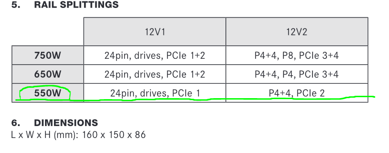

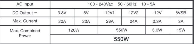

Restart001 schrieb:
Wie ist die Stromverkabelung an der GPU und PSU?
Kann er eigtl. nichts falsch machen.
Die RX 6600 XT hat in der Regel einmal 8 PIN,
das BeQuiet Pure Power 11 FM 550W zwei PCIe Anschlüsse.
Welchen er von beiden nimmr ist eigtl. egal.
Ich würde wohl eher den linken PCIe Anschluss nehmen, der hat ein wenig mehr Output,
wenn dieser der ist, der an 12V1 hängt. Es gibt nämlich keine Bezeichnung hierfür am Netzteil.
Aber eigtl. ist es egal, womöglich sind die Anschlüsse auch gesplittet und hängen an
12V1 und 12V2. Die Bezeichnung auf den Bildern (PCIe1, PCIe2) steht nämlich für die zwei Kabel.

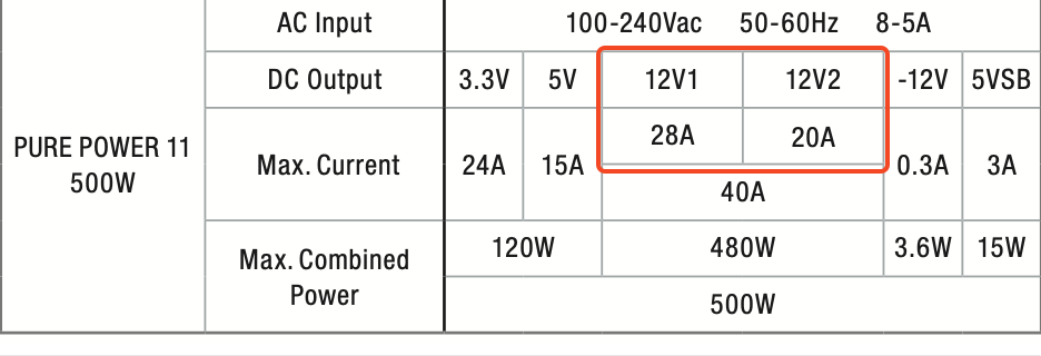

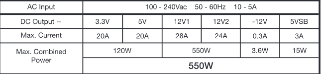

Beim Netzteil habe ich mich vertan entschuldigung, es ist die 500W Version und nicht modular.
Hab ich mir schon gedacht und dann ist es das "Pure Power 11" nicht "Pure Power 11 FM".
Aber was die Anschlüße betrifft bleibt's soweit das gleiche.
Das FM war neuer und etwas besser, gibt es aber nur mit 550W.

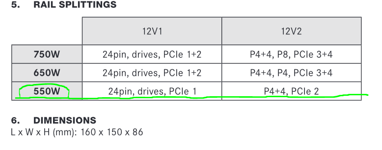

@Nickel
Der Tipp mit dem anderen PCIe Anschluss könnte doch richtig sein, ich teste gleich

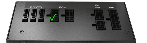

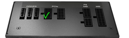

Tycoon187 schrieb:
...PCIe Anschluss...
Ja, mach das ruhig, hier ist es auch beschriftet, nimm PCIe1.
das war es! DP und 10bit geht jetzt.
Vielen Dank!!

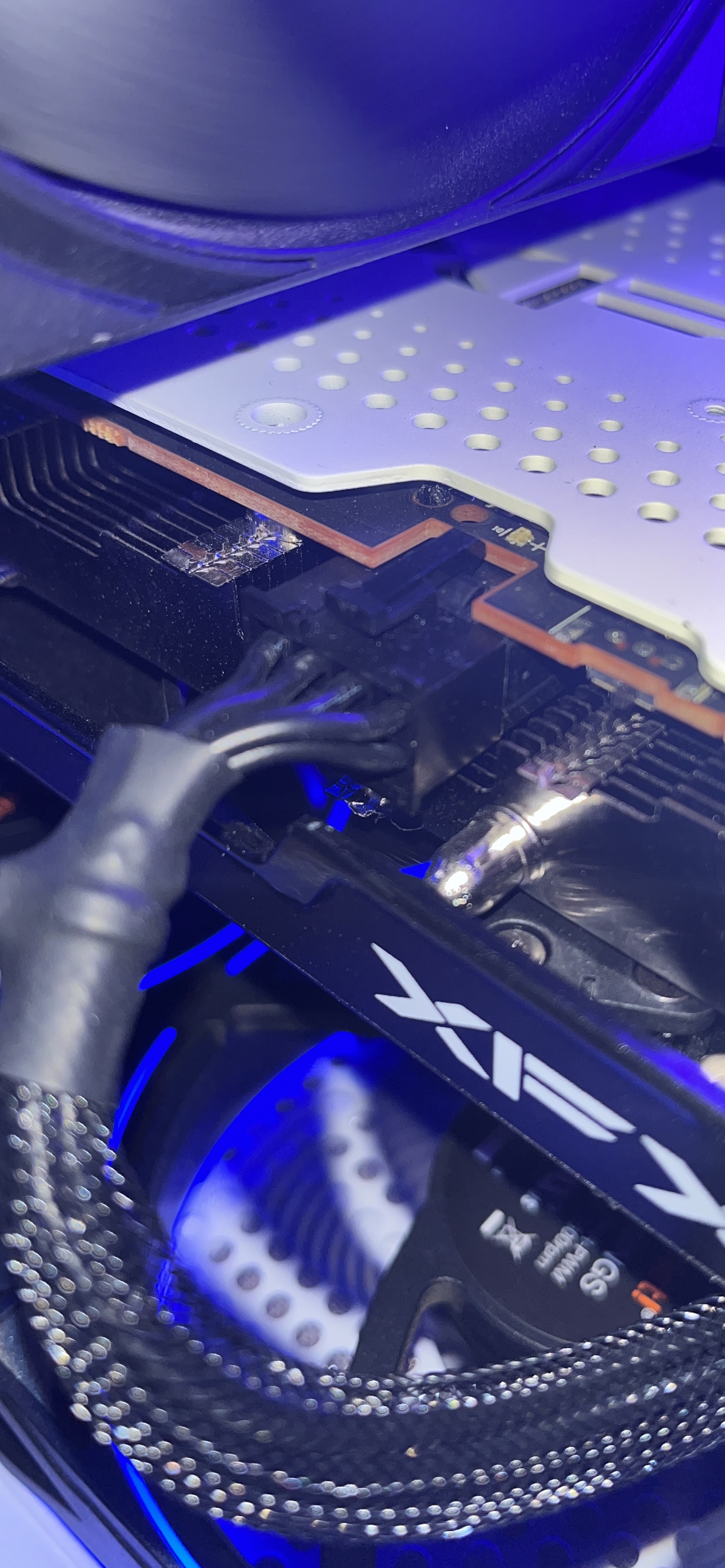

ok Kommando zurück. Nach dem ausschalten hat wieder die rote Leuchte geleuchtet an der Garfikkarte und ich konnte den PC erst anschalten nachdem ich das DP Kabel abgezogen habe. :(
Ich glaube ich brauche ein stärkeres Netzteil
EDIT: HDMI geht , zieht DP mehr Strom?
Reaktionen: Restart001 und Nickel
Hmm, das war fast nur für einen Augenblick.
Denke jetzt eher nicht, dass es am Netzteil liegt.
Vllt. kannst du die ein geeignetes borgen.
