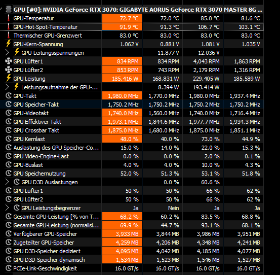

Danke! Ich habe mir das jetzt mal runtergeladen. Allerdings sind es einfach nur extrem viele Zahlen für mich, aber leider nichts womit ich etwas anfangen kann :( Ich sehe irgendwas mit MHz und RPM, dann verschiedene Grad-Zahlen, aber da kann ich jetzt noch nicht rausziehen, was das Problem ist.
Edit.: Ich kann erkennen, dass ab einem gewissen Punkt der GPU-Lüfter 1 auf einmal auf 3800 RPM hochdreht. Der GPU Lüfter 2 blebt auf seinen 1000-1400 RPM. Wann genau der GPU Lüfter 1 aber so hochdreht, kann ich nicht erkennen. Mal ist er auf 80 Grad und nichts passiert. Mal ist er auf 80 Grad und er dreht hoch.
GPU Temperatur und GPU-Hotspot sind die interessanten Temperaturwerte. Da siehst du ja schon 85 Grad und 106,7 Grad das ist halt sehr viel und dementsprechend dreht der Lüfter sehr hoch.
GPU Lüfter 1/2 da siehst du die drehzahlen also war GPU Lüfter 1 zum Teil bei über 4000 Umdrehungen in der Minute. Das ist halt dann sehr laut.
