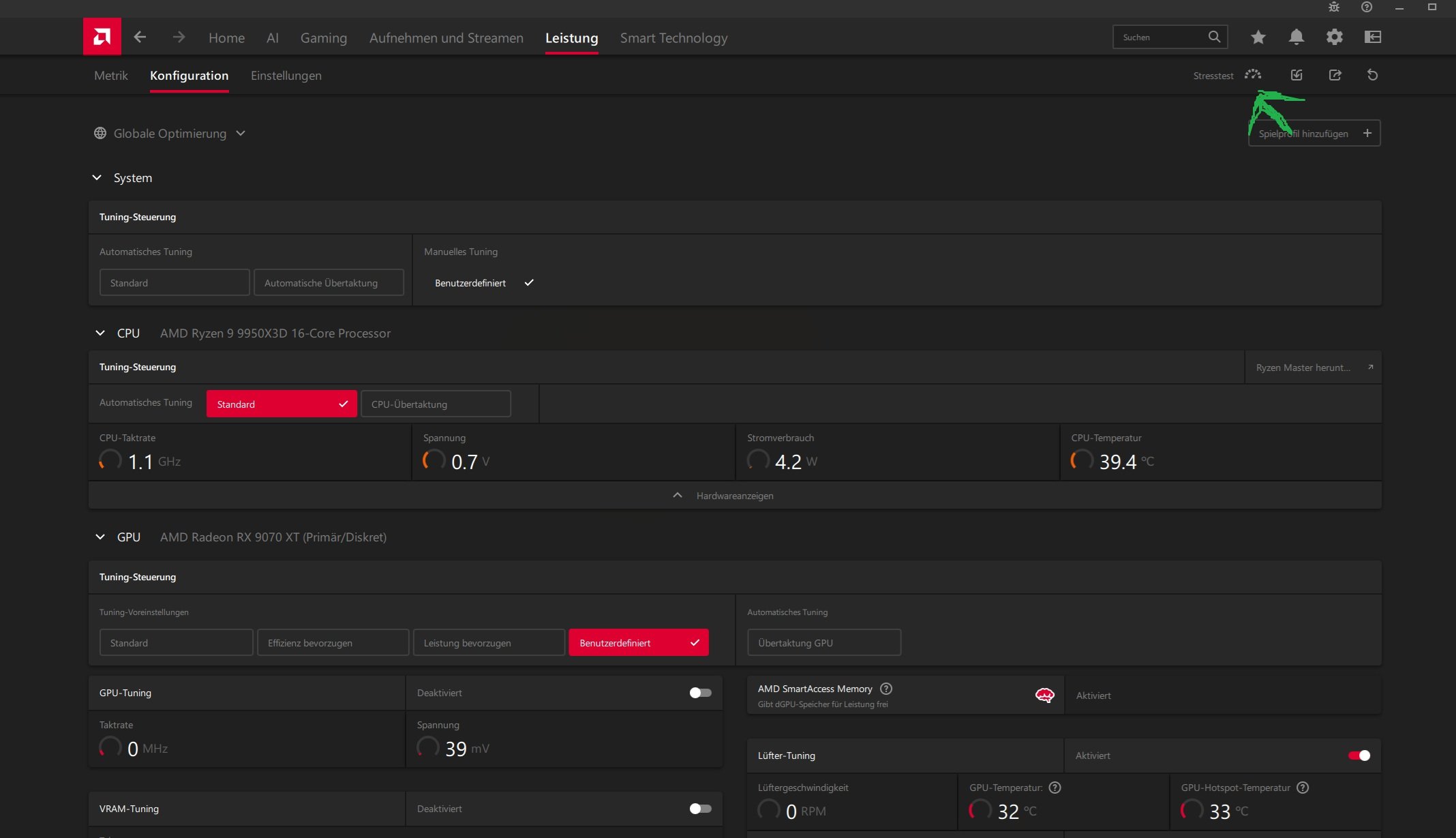

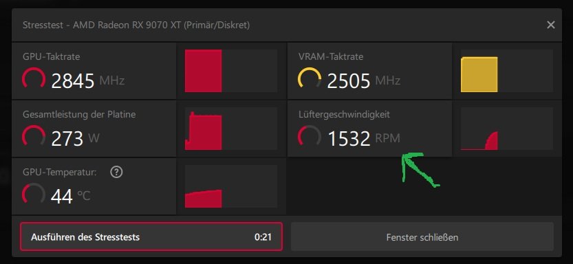

Wie schon geschrieben wurde...Zero-Fan-Modus.
Kannst in der Adrenalin Software den Test anwerfen,dann sollten die Lüfter was machen.

Herzlichen Dank an euch alle – auch für die Visualisierung!
Ich habe die Einstellung gefunden, und siehe da: Durch die Änderung laufen die Lüfter jetzt.
Ich lasse sie aber trotzdem auf der ursprünglichen Einstellung, um den Stromverbrauch nicht unnötig zu erhöhen.
Jetzt bin ich auf jeden Fall schlauer als vorher. 😉
