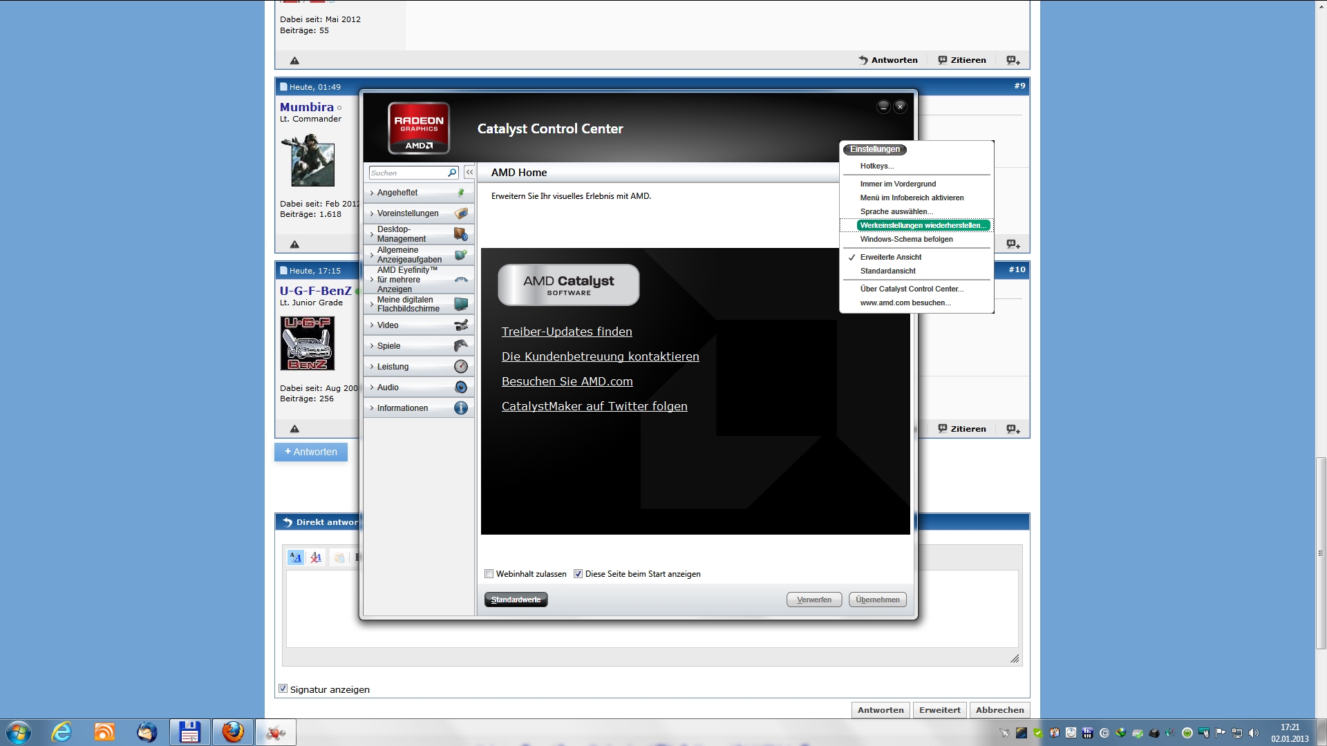

Gehe mal ins Catalyst controll center CCC oben rechts und klicke auf Werkseinstellung wiederherstellen .
