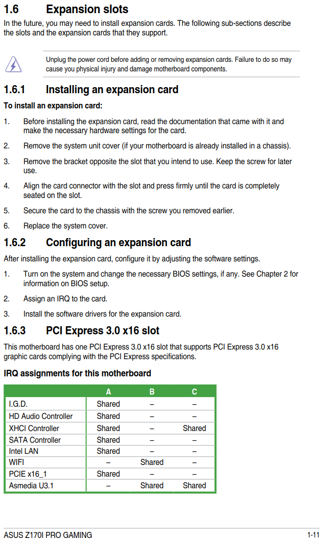

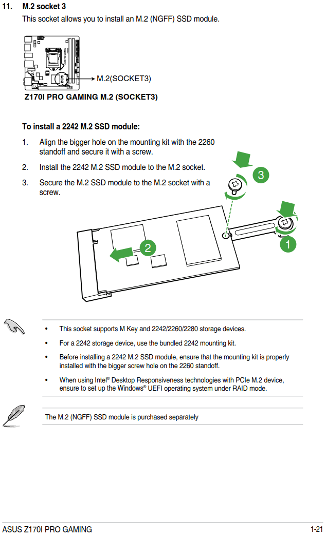

Du solltest die Anleitung genauer lesen. Mir ist kein Z170 Board bekannt, was beim verwenden des M.2 Slots alle PCIe 3.0 x16 Slots auf 8 Lanes reduzieren würde.
Wie auch bei anderen Z170 Boards wird bei der Verwendung des M.2 Slots kein PCIe Slot von der Anbindung her reduziert. Siehe auch im Handbuch
