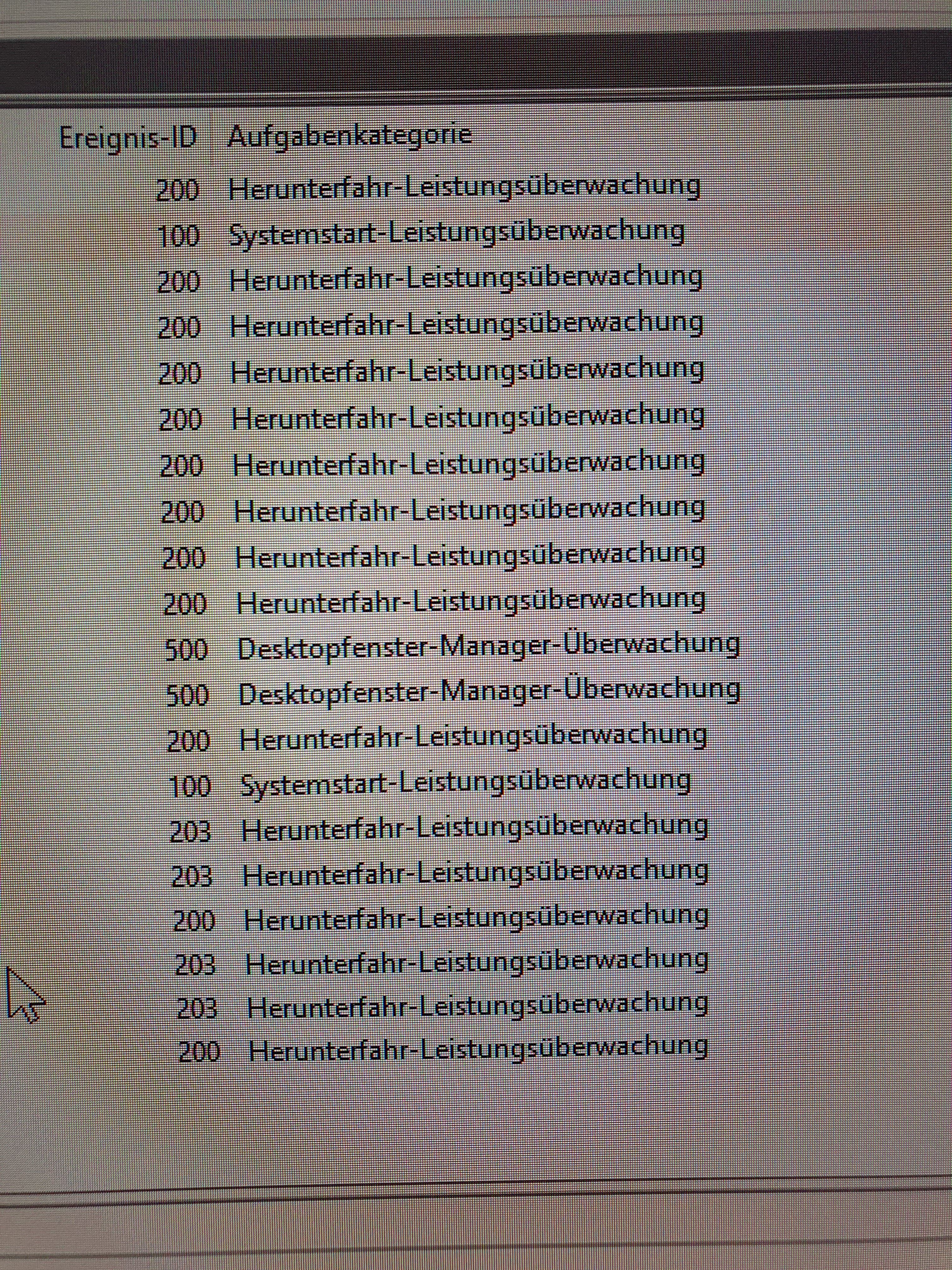

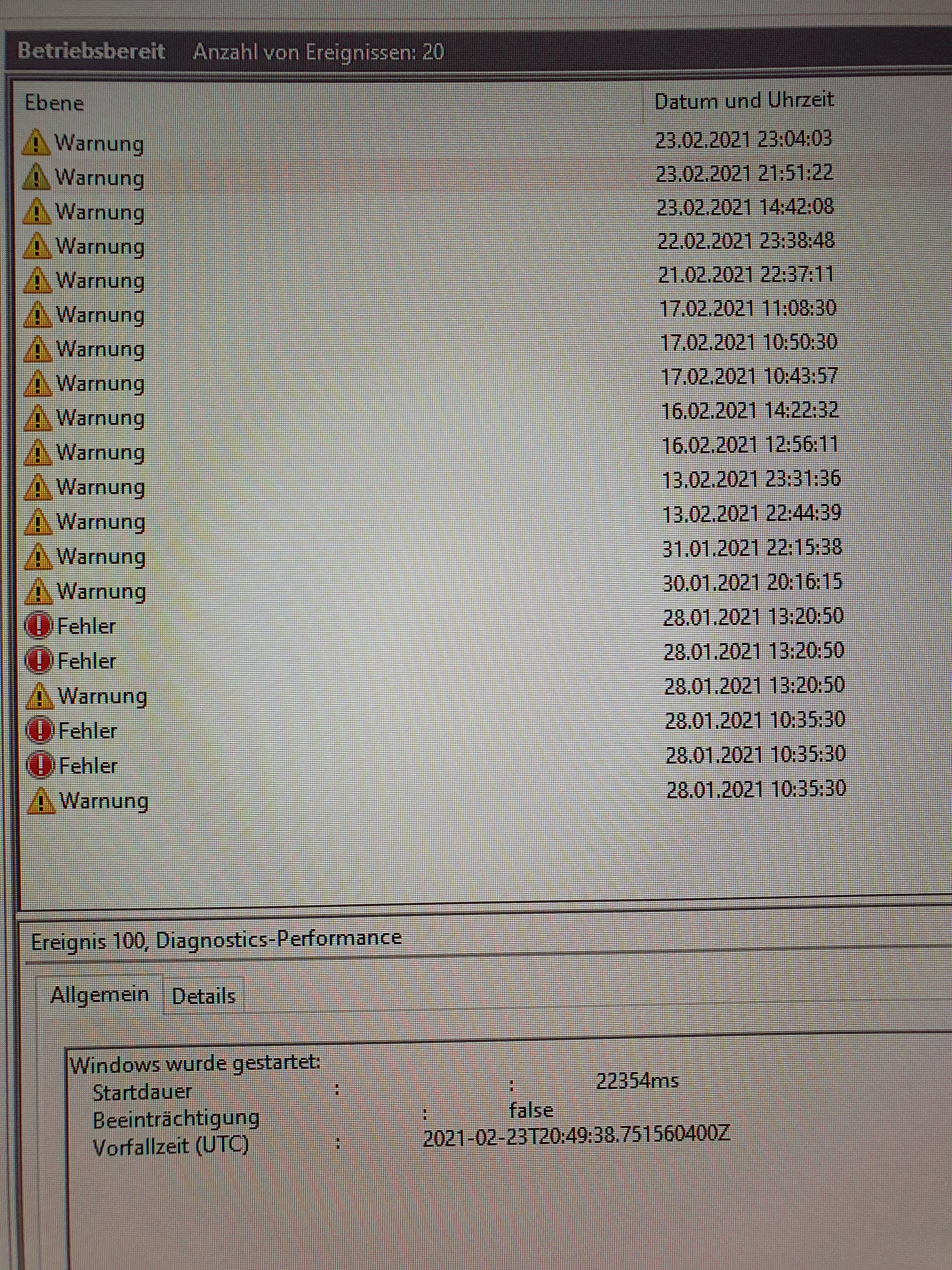

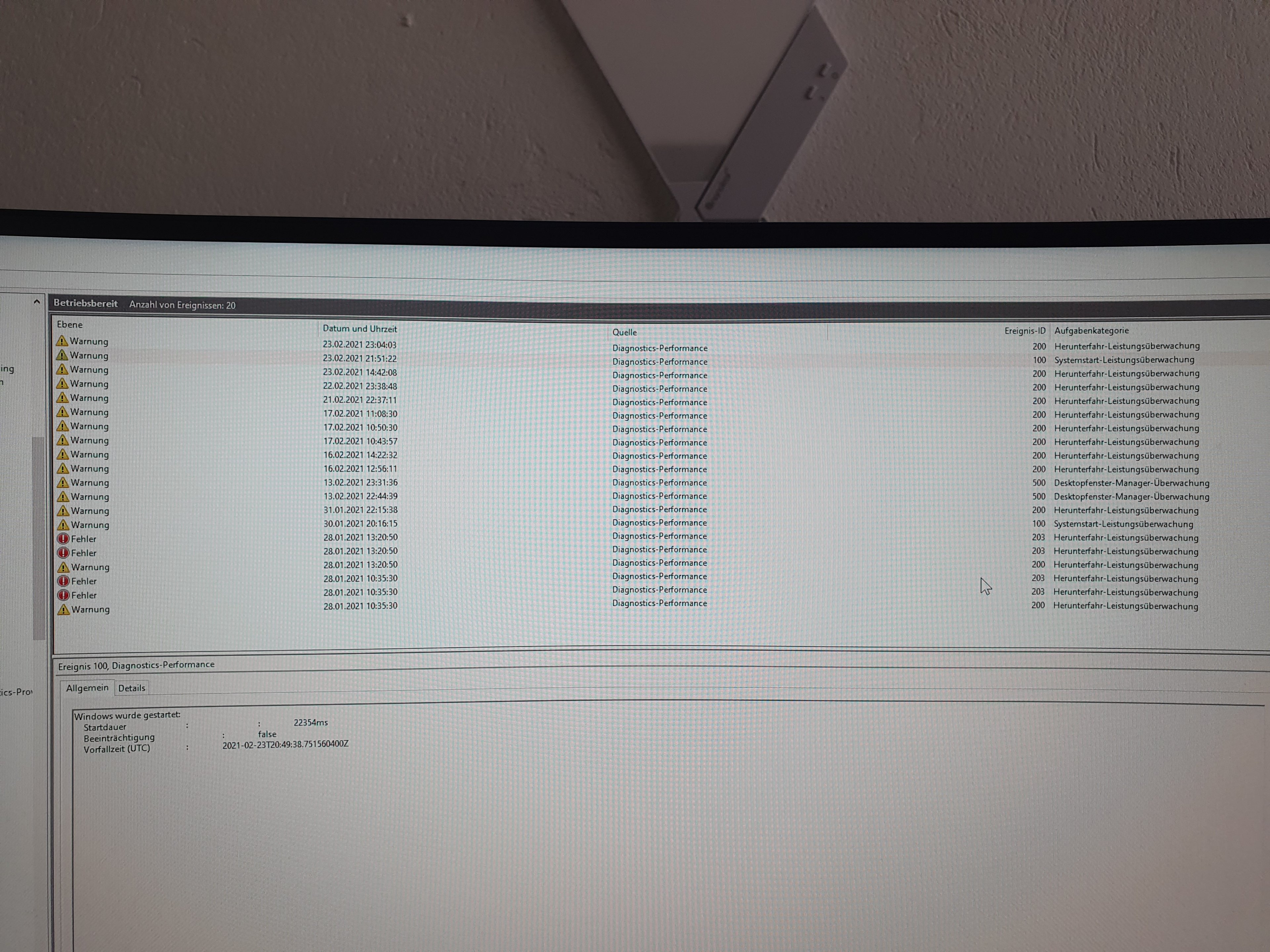

Ich sehe gerade in der Ereignissanzeige unter Diagnostics Performance Warnungen und Fehler beim Starten und herunterfahren (lade ich als Bilder hoch, kann ich nicht viel mit anfangen).
