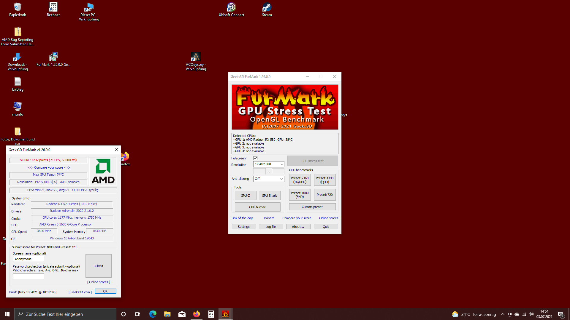

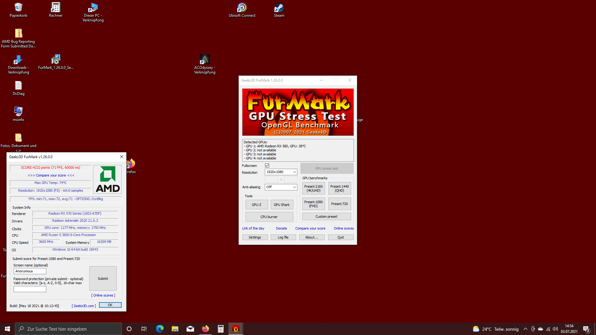

Kann man da jetzt was erkennen obs die Karte so funktioniert wie sie soll?
Ich habe unter Full HD laufen lassen.

Hattest du Grafik fehler während des Benchmarks? Wenn nicht sollte sie eigentlich OK sein und die Stromversorgung auch. Bei HWInfo würde ich mir die Temperaturen von CPU und GPU ansehen, die anliegenden Spannungen und die Auslastungen.
Denke aber das Problem liegt eher Software technisch bei dir.
