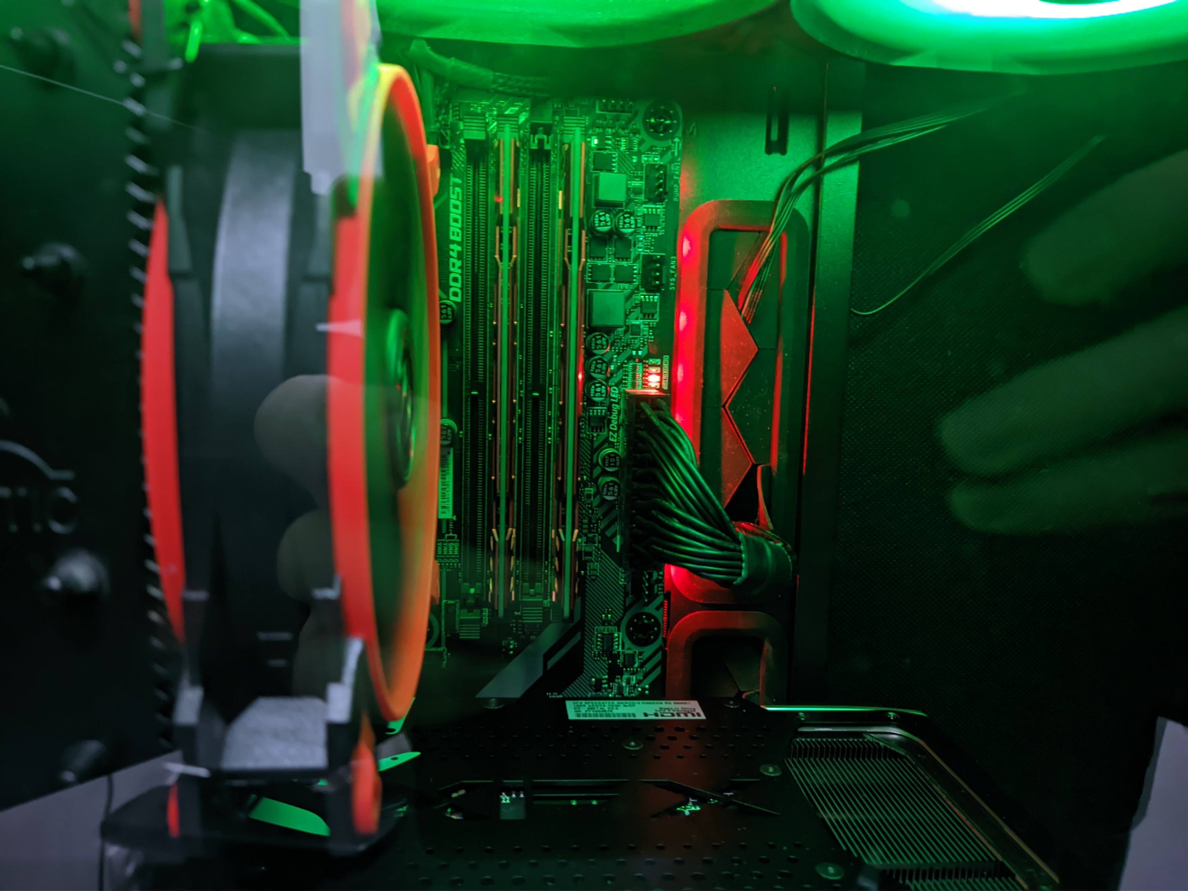

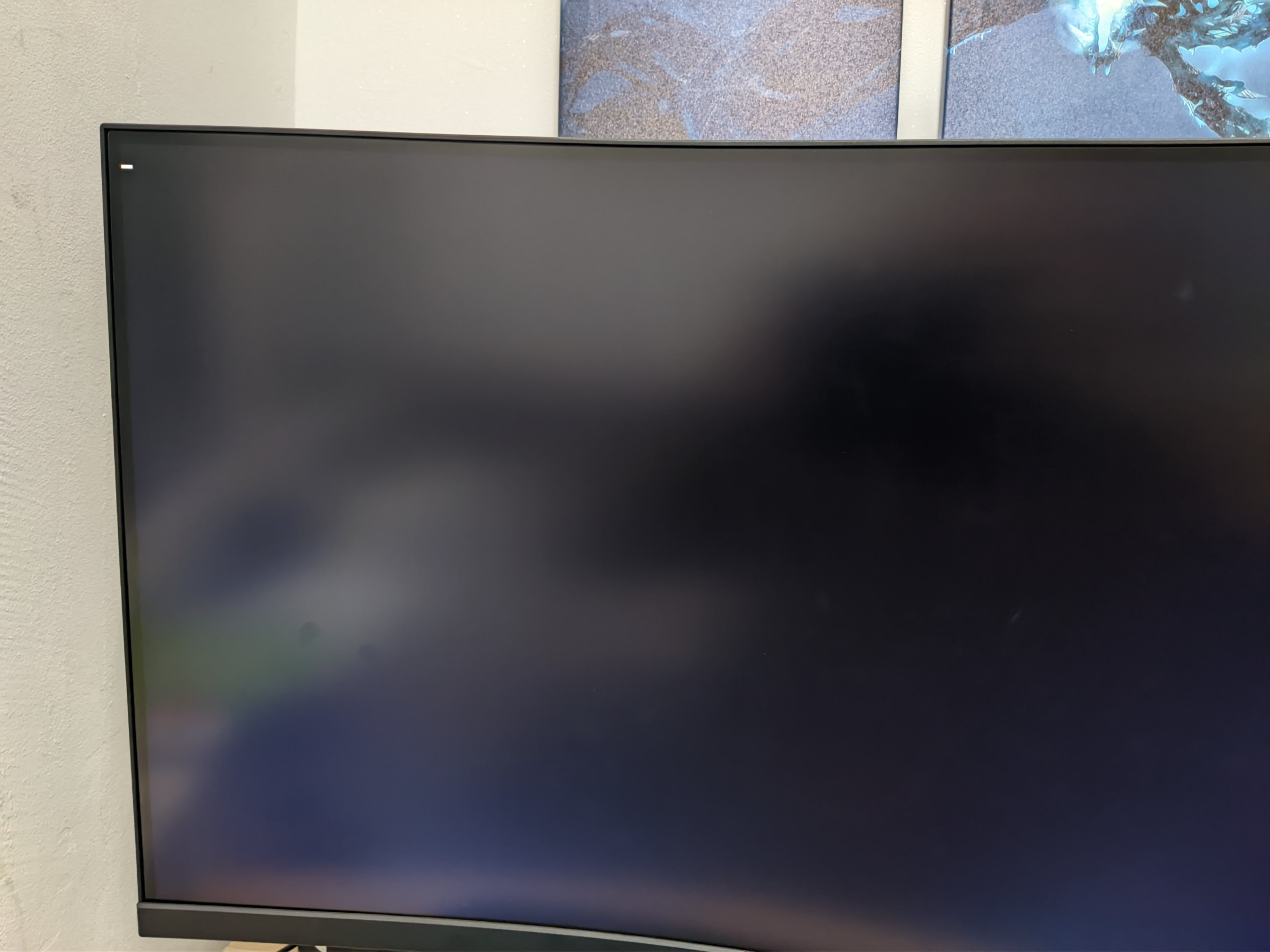

Ich arbeite auch oftmals im HO und schließe dann meine Monitore an eine HP Docking Station Thunderbolt G2 des Laptops an. Wenn ich die DP Kabel wieder an die 6800 XT anschließe bootet mein Desktop PC nicht mehr und es leuchtet die Fehler LED des Mainboards bei GPU. Komischerweise zeigt aber der erste Monitor einen Strich an, finde so ähnlich wie wenn kein System zum Booten vorhanden wäre. Einmal brachte ein Reset des Bios den PC wieder zum booten und heute hatte ich Erfolg indem ich den Monitor mit einem HDMI Kabel an die Karte angeschlossen hatte. Es funktionierten dann auch ohne Neustart die Display Port Kabel wieder.
Boot des Systems mit HDMI Kabel, Treiber mit DDU deinstalliert und nochmal neu installiert

wenn ich meine valve index mit der 5700XT oder 6800XT an den falschen display port anschluss zusätzlich zum monitor einstecke, bleibt das board auch beim post hängen. Bei der 5700XT hat keine andere displayportbelegung geholfen - bei der 6800XT kann ich den monitor und die valve index zusammen eingesteck lassen, wenn die index einen DP port weiter rechts eingesteckt ist.
vielleicht ist das auch ein thema bei dir.

Ist der Desktop ausgeschaltet, wenn du die Monitore abklemmst?
Die Monitore sind angeschlossen, wenn du den PC wieder einschaltest?
Dieser wurde auch nicht unbeabsichtigter Weise ohne Monitore eingeschaltet?

Ist das vlt. ein Problem mit dem Pin 20 im Display Port Kabel? Der Pin sollte nicht belegt sein und kann solche Probleme verursachen. Passiert aber öfters. (höre ich zumindest immer wieder mal)

Diesmal wars so das ich die Kabel angeschlossen habe und dann erst eingeschalt habe. Da ich schon befürchtet hatte das ev. wieder Probleme geben könnte und quasi "sauber" hochfahren wollte.

Ist das vlt. ein Problem mit dem Pin 20 im Display Port Kabel? Der Pin sollte nicht belegt sein und kann solche Probleme verursacht. Passiert aber öfters. (höre ich zumindest immer wieder mal)
Danke für den Hinweis kannte das Problem nicht habe mir mal zwei Vesa Zertifizierte Kabel bestellt. Habe die mitgelieferten Kabel der Monitore in Verwendung vielleicht verursachen die tatsächlich die Probleme. Mal sehen

Kabel sind dank Am... heute Mittag schon gekommen. 8 K Vesa DP Kabel.
Hab nach dem HO mit Laptop wieder alles im ausgeschalteten Zustand umgesteckt. PC hat anstandslos gebootet. Einzig was komisch war der Monitor auf dem mittleren DP Anschluss der Karte wurde zwar erkannt von Windows und AMD Treiber Software - gab aber kein Bild aus. Habe dann kurz auf den dritten angesteckt dort gings dann und gleich darauf wieder auf den mittleren gewechselt da kann dann auch ein Bild. Also doch etwas komisch aber am Ende ging alles. Ich hoffe das es wirklich an den Kabeln gelegen hat und das Problem nicht mehr auftritt.
