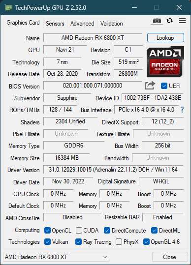

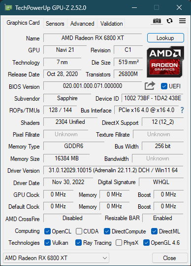

Da ist was faul. Da fehlen nicht nur einfach Werte. Die Shader-Anzahl stimmt ebenfalls nicht (2304 statt 4608).
Die ROPs /TMU auch nicht. Nur 128 /144. Richtig wären 128/288 für ne 6800xt

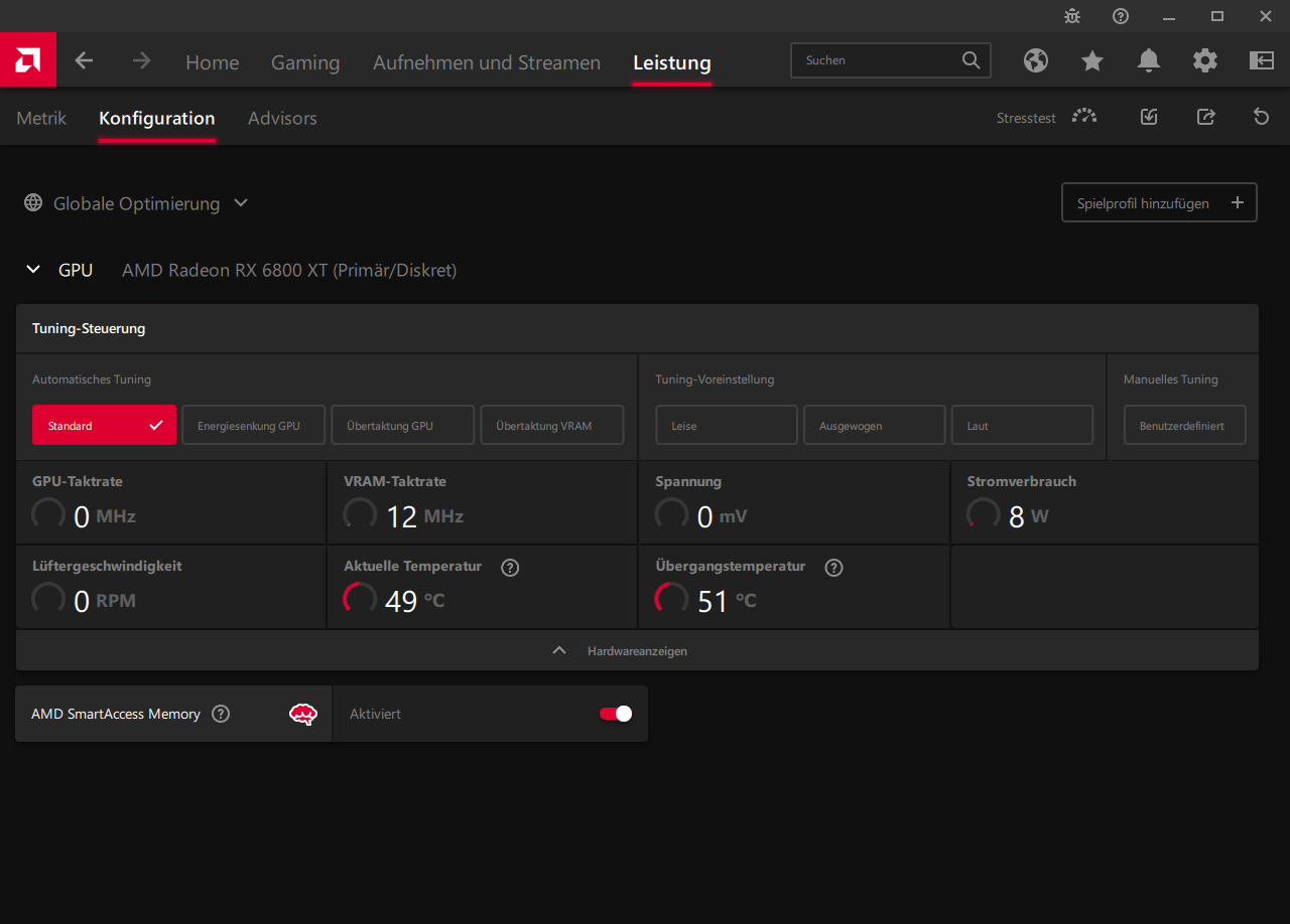

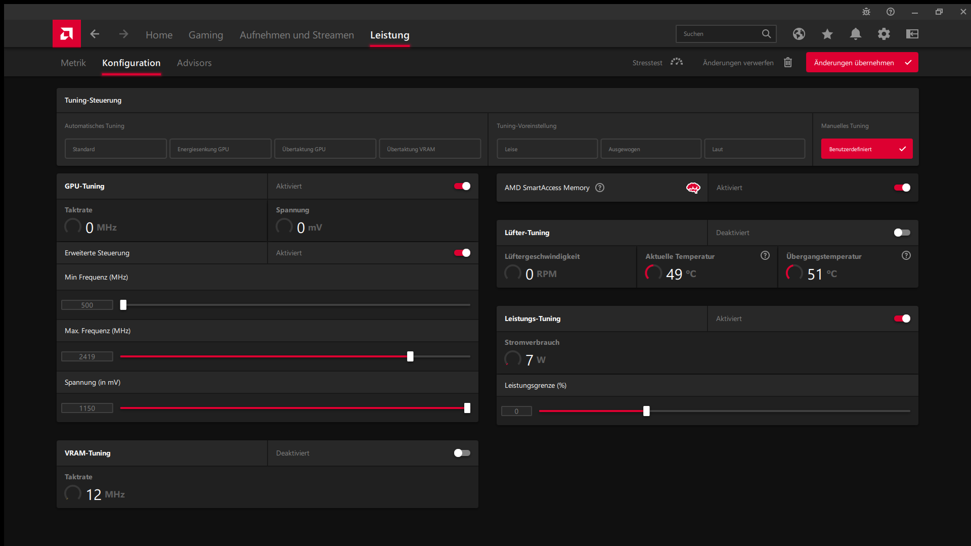

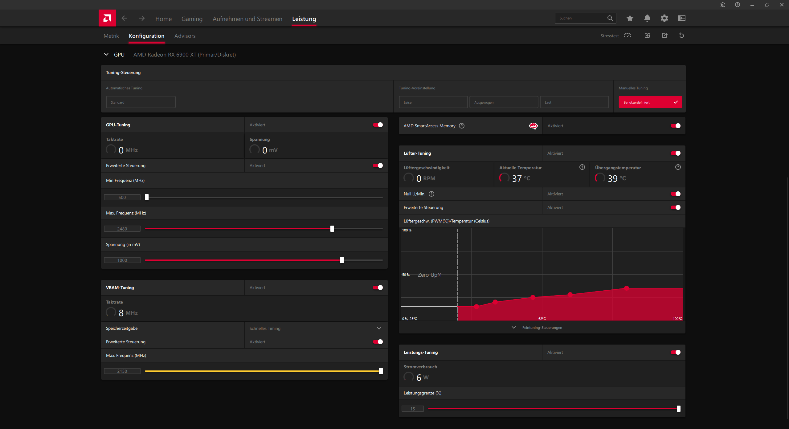

hoffe passt soslice90 schrieb:Mach mal bitte ein Screenshot von Wattman. Bsp siehe unten. Was steht da wenn du Benutzerdefiniert wählst und alles auf Werkseinstellungen lässt?
Klick bitte rechts auf Benutzerdefiniert und dann bitte "erweiterte Steuerung" bei Spannung.
Dann sehen wir die eingestellt Spannung bzw die Range die erlaubt ist. Die soltle bei der RX6800XT bei max 1150 mV liegen.
Bei der 6900XT ist es 1175 mV

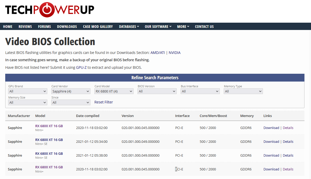

am freitag bei caseking im angebot 699€slice90 schrieb:Wann und wo hast du die Karte gekauft? Rückabwicklung mit Beschreibung was dir aufgefallen ist. Weil ich würde dir nicht empfehlen das passende Bios wieder draufzupacken.
ich werde ein teufel tun und ein bios bei einer gpu ändern. weiß nichtmal wie das geht. beim mainboard ging es mal nach hinten los bei mir vor vielen jahren seiddem hasse ich bios updates
zum glück mit amazon pay gezahlt falls sich caseking quer stellt

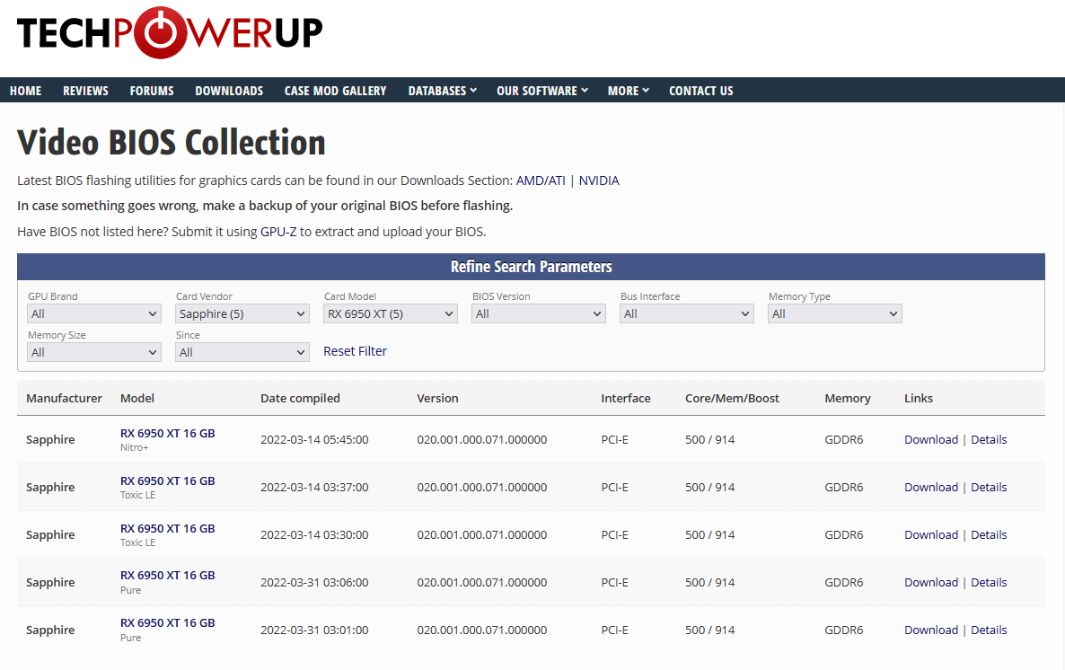

Joa.. kann gut sein, defekt. Vielleicht kann jmd. was konkretes raus schlußfolgern, daß genau die Hälfte an TMUs und Shadern fehlen und es eigentlich keine Karte mit "128/144/2304"-Konfig gibt ausser Deiner :-) Oder die Werte stimmen einfach nicht..aber genau die Hälfte?..komisch.
Wie da jetzt die FirmwareVersion einer 6950Xt reinpasst? Keine Ahnung.. Draufgeflashed..konsequenterweise gleich aufs zweite gleich mit (?) kaputt.. zurückgeschickt? Und jetzt ist sie bei Dir ?
