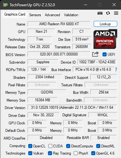

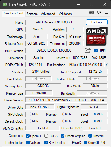

gpu zieht nur maximal 91 watt und erreicht keinen boost bzw hohen takt. max 1200 mhz
bench mit furmark führt zu sofortigen pc aus
treiber alten und neuen deinstalliert mit DDU und mit werkeinstellungen den neusten
geschaut ob stecker falsch stecken

Ist das GPU-Z Bild von dir ??
Wenn ja werden dort nicht alle Daten angezeigt. Ist das bei AMD normal so ??
jaa das bild war von mir gerade aufgenommen. und jaa mich wundert es selber das bei takt etc überall 0 steht

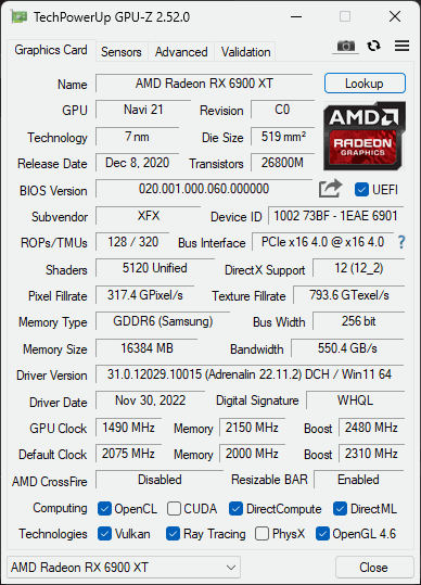

Da sollte eigenlich was stehen. Siehe Anhang:

Braucht nicht machen! Ich hab ne 6900XT mit einem 550Watt Sesonic GX laufen.
Das das Netzteil dran schuld ist kann ich komplett aussschießen!
Auch wenn mehr "Empfohlen" wird hat das nur den Grund das jedes Schrott Netzteil vom Hersteller der Grafikkarte mit abgedeckt wird. Also auch mit die schlimmsten China Böller Teile überhaupt! Ein gutes 550Watt reicht locker!
Reaktionen: easyrider429
OK, dann ist es wohl nur ein aktuelles Bios.
