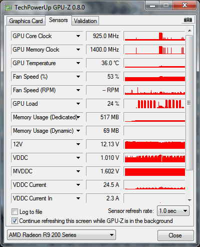

Hallo Leute, ich habe über die SuFu und über Google leider nichts passendes gefunden, deshalb ein neuer Thread!
Zu meinem Problem: Seit einigen Tagen spiele ich wieder häufiger CS:S/GO und mir ist aufgefallen, dass die GPU nicht oder immer nur kurz auf den vollen Takt hochtaktet. Diese Phänomen tritt nur bei diesen beiden Spielen auf, bei allen anderen nicht!!!
GPU ist eine HD 7950 Boost von Gigabyte mit dem Accelero X-Treme. Taktraten 1150 MHz GPU, 1500 MHz VRAM, 1,175 Volt.
Temps nie über 60°Celsius, egal welches Game. Bei den beiden CS-Games nur 38°C, da die GPU eben nicht hochtaktet!
Vielleicht hat ja der ein oder andere einen Tipp für mich ;)
Beste Grüße und danke im Voraus!!!

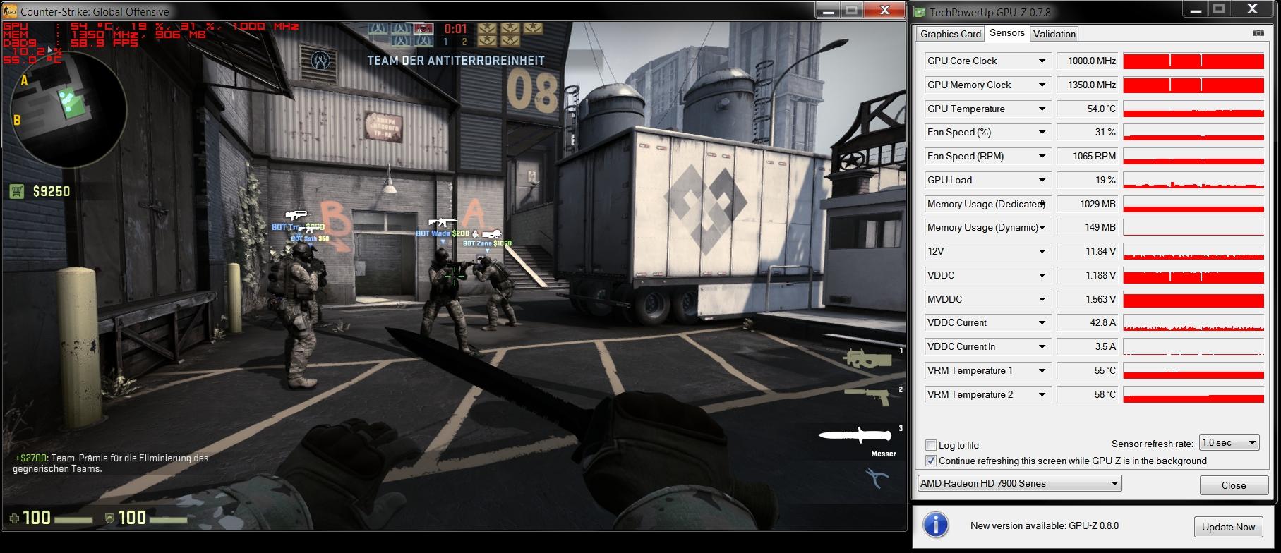

Ja die Karte taktet zb. in "manchen" Menüs, oder auch in "manchen" Videosequenzen runter, aber normal nicht während einer laufenden Runde! Auch im CPU-Limit sollte die 7950 immer ihren Takt halten! Tut sie dies nicht, ist entweder die maximale Leistungsaufnahme erreicht, eine Zusatzsoftware (zb. Afterburner) spinnt rum, oder beim Treiber drüberbügeln ist was schief gelaufen!
Gleiche Spiel, gleiche GPU, FPS limitiert, weniger Takt eingestellt und dennoch den vollen 3D Takt ;)
(Die zwei zusehenden Einbrüche sind vom Start einer neuen Runde!)
Ich würde jetzt den Afterburner (oder auch vergleichbare Programme, falls vorhanden) deinstallieren, dann den Catalyst "sauber" deinstallieren, neustarten und dann den Catalyst neuinstallieren.
Zum sauberen deinstallieren benutze ich mittlerweile immer dass von AMD bereitgestellte Catalyst Un-install Utility, Programme wie DDU "müssten" aber genauso gründlich sein.
edit: Gut das ich meine Screenshots nicht sofort lösche...

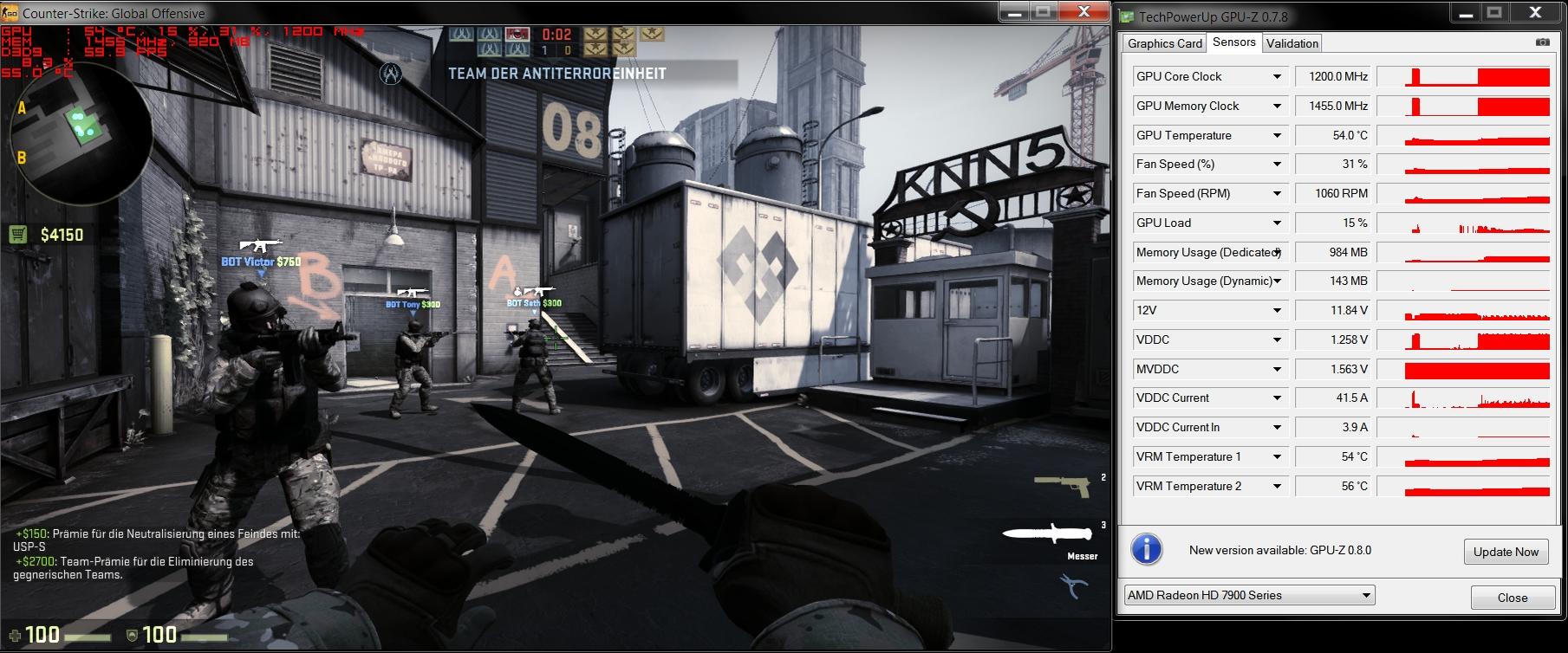

Idiot! Ziel war es, mit mehr Takt bzw. noch geringerer Auslastung zu zeigen, dass der Takt gehalten wird :freak:
1200/1455MHz 15% Auslastung und der Takt wird natürlich gehalten.
