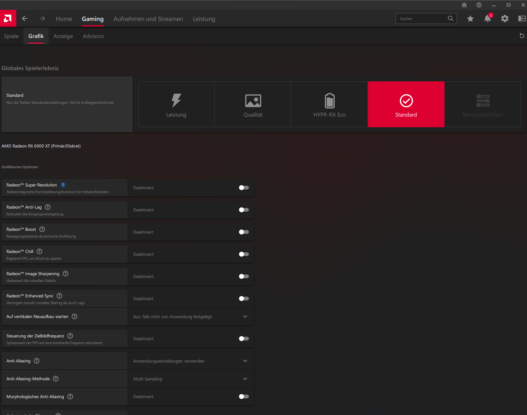

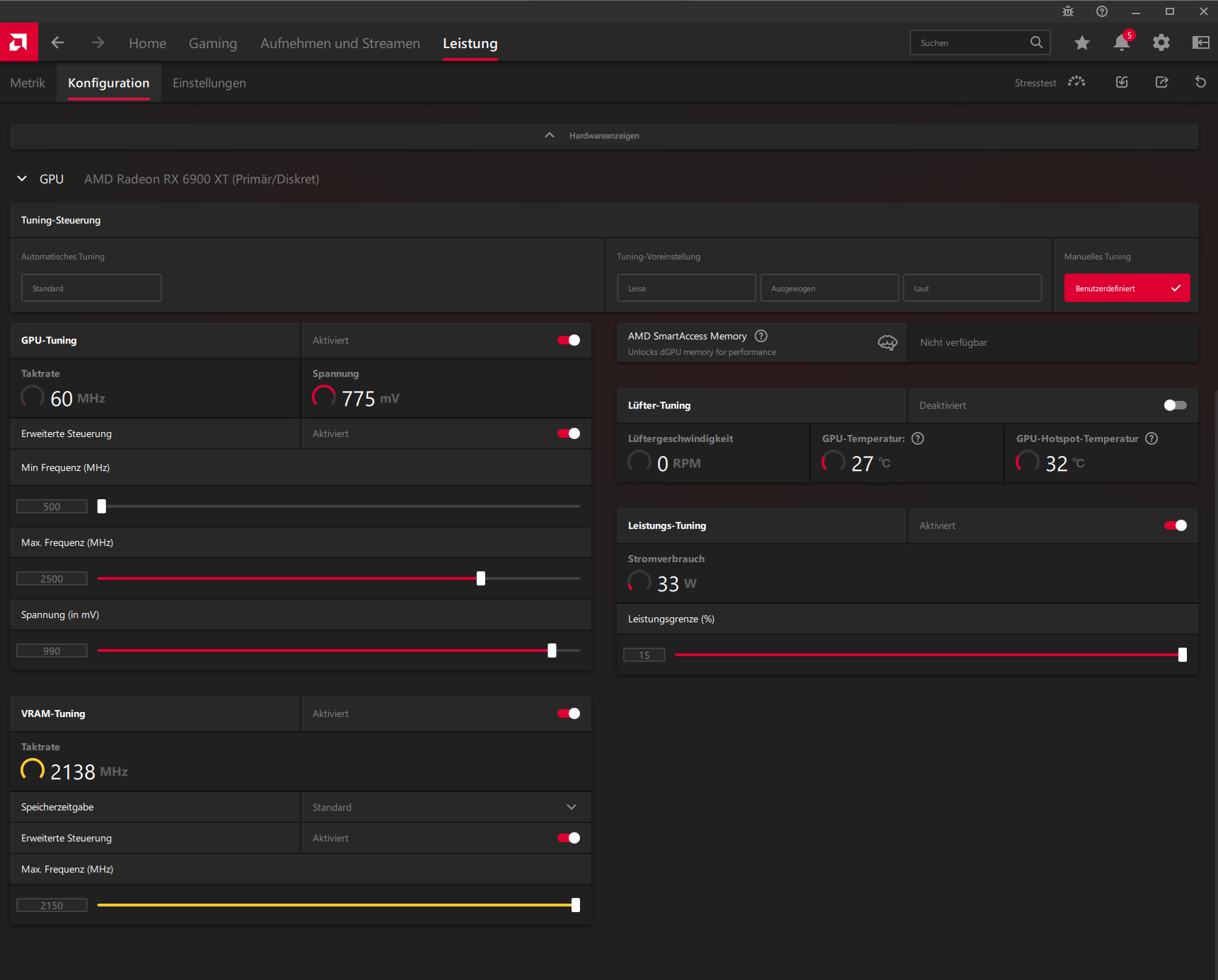

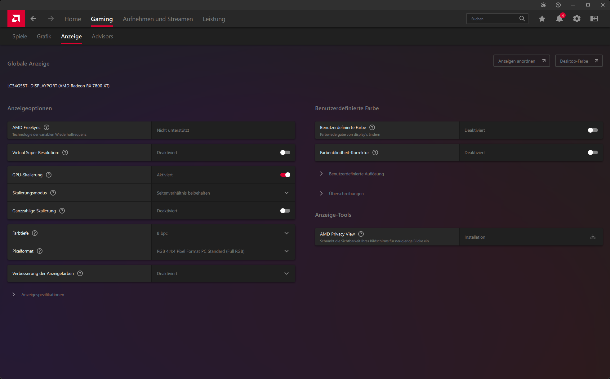

Zeige mal bitte eine paar Seiten des Treibers, Einstellungen ect.
Wie siehts hier bei dir aus?
oder hier?

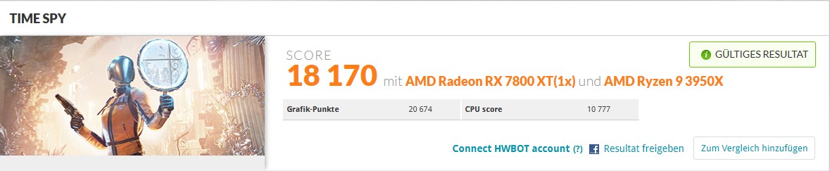

Wo ist das Problem? Weit von einem normalen Ergebnis bist du nicht entfernt. Oder einmal alles mit AMD Cleanup oder DDU deinstallieren.
Reaktionen: Hakto

Ich hab halt nichts verstellt bis auf GPU Skalierung für SC2 da es kein UltraWide so erkennt. Aber auch wenn die Einstellung aus ist, taktet die Karte nicht hoch, weder SC2 noch alle anderen Games.

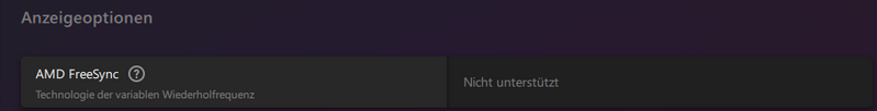

Ok, der alte Monitor unterstützt kein Freesync. Hast du im Spiel Vsync an?
@Hakto setze die Grafikeinstellungen hoch 👆evtl. auf max. und mache Vsync on.
GOOFY71 schrieb:
Okay, war nur etwas verwundert, da die Karte im Timespy völlig normal boostet.
Ist ja nicht so als hätte ich das nicht Problem beschrieben.
So alt ist der nicht. Und er unterstützt sehr wohl FreeSync.

Dazu steht noch im Raum, warum dein Monitor keine FreeSync-Funktionalität meldet.
