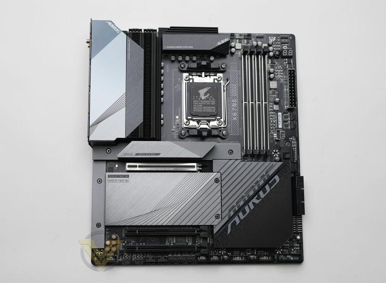

Ich wollte meine Grafikarte tauschen und bin auf ein Problem gestoßen wo ich noch keine
lösung für gefunden habe. Der Aretierungshebel vom PCI - Express ist so verbaut das ich da nicht rannkomme Siehe Bild. des blanken Boards) gigabyte aorus x670e master
Hat jemand eine brauchbare idee?

Ich kann mir kaum vorstellen dass Gigabyte das so baut dass man eine Grafikkarte NIE wieder aus dem Slot bekommt. Was sagt denn das Handbuch dazu ? Bei meinem MSI gibt es eine "Anleitung" wie man die Arretierung wieder löst
Wenn du mit montierten CPU-Kühler wirklich nicht dran kommst, muss der notfalls runter. Aus richtung der Speicherbänke keine Chance, an den Hebel zu kommen?
E: Ah. das Board hat dafür sogar ne mechanische Lösung :)
Mit einem nicht metallischen Gegenstand den Hebel nach unten drücken. Ich nutze die nicht angespitzte Seite eines Bleistifts.
Edit: Siehe Post Nr. 5
@BlueSkies
So macht man es, wenn das Mainboard nicht einen extra Mechanismus hätte, wie im Beitrag von @Merlin352

@Merlin352 hat schon die richtige Antwort geliefert :)
