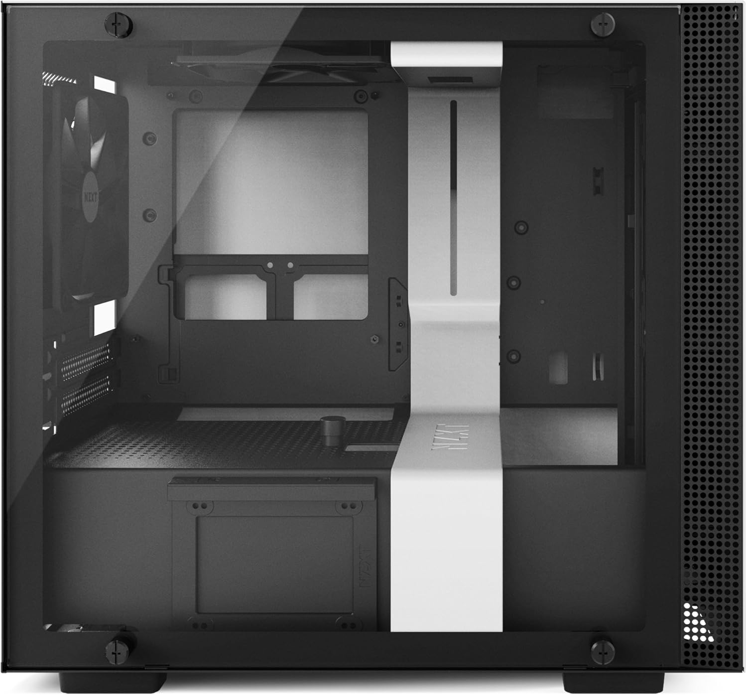

Problemfall :
Im aktuellen System wird meine GPU bis 80C heiß und sehr laut. Ich habe jetzt mehrfach im Netz gelesen das eine kleinere PSU in meinem Gehäuse (NZXT h200) die Temperaturen sinken lässt da die perforierte Oberfläche zunimmt. Bei YouTube gibt es 2 Ansätze von 2 bekannteren Personen, 1-mal JaystwoCent wo das abdichten der Löcher unterhalb der GPU kaum Veränderung bringt und einmal GamersNexus der darauf hinweist das ein kleines Nerzteil und damit mehr Perforierte Oberfläche stark die Temperaturen beeinflusst. Was soll man jetzt glauben? Dazu kommt das SFX Nerzteile gleich teurer sind und die Kabel zumindest in meinem h200 zu kurz sind (nur 300mm) was wieder den Kauf von neuen Kabeln erfordert. Als Bsp nehm ich hier das Be Quit SFX 500W oder das Corsair SF600W.
Im System verbaut ist ein Corsair AX650 Gold Netzeil von der ca. 2010-2011.
Hat hier jemand Erfahrungen mit dem Case und verschiedenen PSUs?

Bild wäre gut. Wenn kaum leeres Volumen im Gehäuse zur Verfügung steht kann sich die Luft schlecht verteilen und entweichen und ein Hitzestau ist vorprogrammiert.

Ein Fazit nach einem Test mit dem Corsair SF600 (SFX) und einem Corsair ATX Netzteil.
Grafikkarte (Zotac 1070 Mini) Temperatur und RPM Vergleich im NZXT h200
ATX Netzteil
Temp.: 80C
RPM: 80%
SFX Netzteil
Temp.: 75C
RPM: 65%
Der Test zeigt mir sehr deutlich das die Mesh-Gitter im NZXT hier durchaus durchdacht sind und die Kühlung einer Grafikkarte stark beeinflussen. Damit ist das Review von GamersNexus bestätigt.
Ich empfehle hier mit Nachdruck ein SFX oder SFX L Netzteil.
