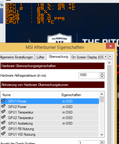

hey, mal ne Frage (weil in meinem eigenen Thread keiner geantwortet hat)
ich würde gerne ein paar Sensor von AIDA64 in das Rivatuner OSD einbinden
wie schon vor etwas längerer Zeit hatte OHW Probleme mit BF3 gemacht und das will ich jetzt nicht nochmal austesten
auf jeden Fall kann ich Sensoren aus AIDA64 einbinden
aber ich kann sie nicht selektieren wie die Sensoren die der MSI AB selber hat
und wenn ich dann noch die Beschriftung der Werte einblenden will, dann hab ich nicht mehr alle Werte
zunächst wäre es also gut nur die Sensoren einzublenden die ich will und danach kann man weiter schauen
wieso ich nicht einfach nur da Häkchen mach welche ich brauche?
Nun, es gibt leider keine getrennte Listen für WMI und OSD
ich hab eine Liste und kann jeweils ein Häkchen machen für OSD und/oder WMI
aber beide nehmen dann das was ich angewählt habe
gibts da abhilfe für mich oder steh ich da im regen?
