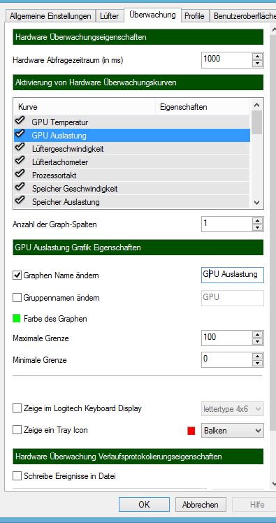

Hey, wollte mal fragen, ob mir einer helfen kann, ich habe den Punkt im osd anzeigen nicht. Habe nur die Auswahl im Logitech Display, nein ich besitze keine Logitech Tastatur.Habe ein Bild angehängt.
Gruß

Du hast den Riva-Tuner-Statistik-Server nicht mit dem Afterburner installieren lassen. Der gehört dazu. Ohne den geht es nicht. Ist im Installer-Paket dabei.
Hey, danke jetzt kann ich es anwählen. Leider funktioniert es ja mit Mantle und bf4 nicht.

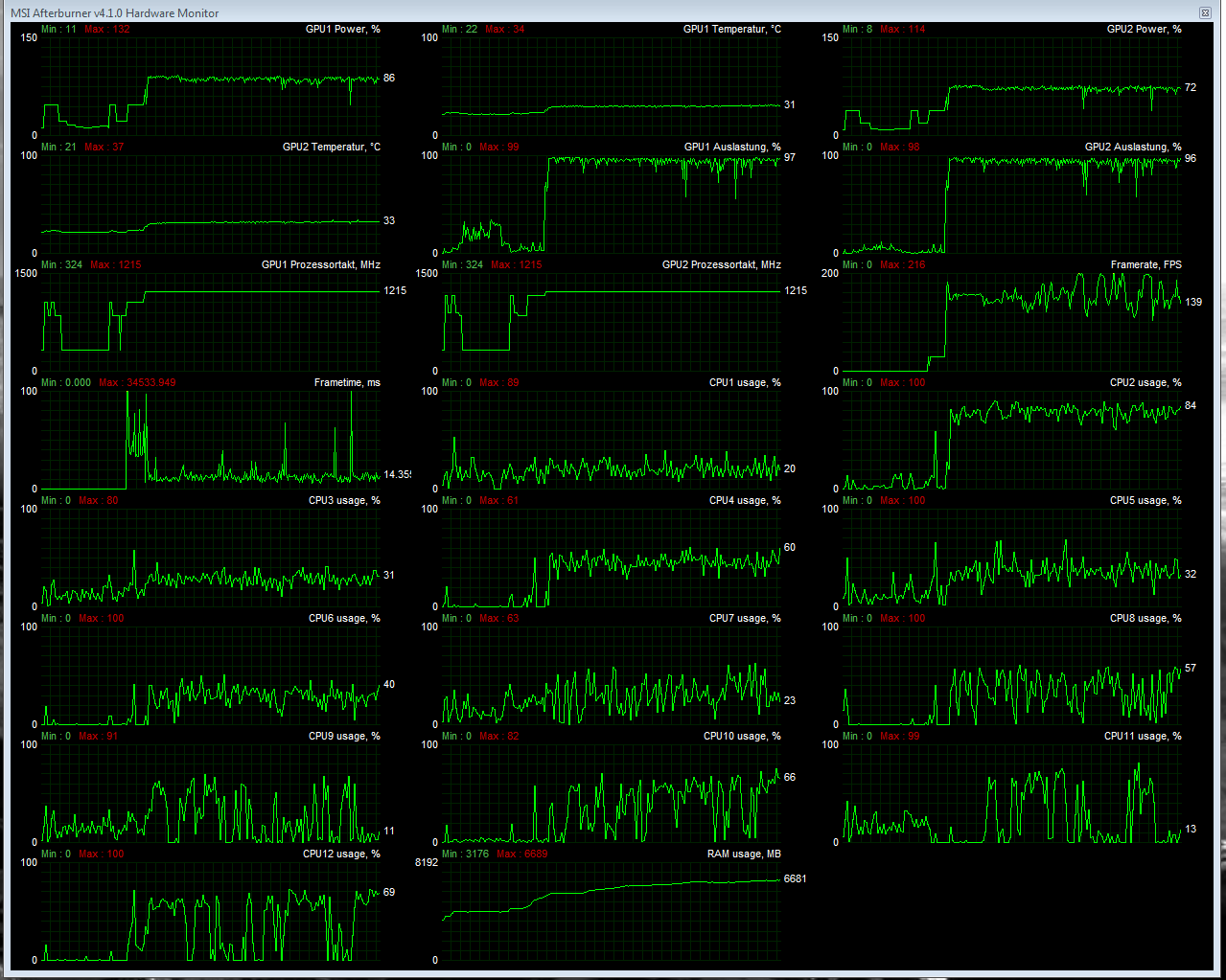

ich selber nutze schon lange die grafische anzeige des Afterburners auf meinem zweiten monitor.
(bei mir sieht man sofort das die GPU voll am limit läuft aber die CPU noch deutlich luft hat)
damit hat man sofor alles auf einem blick und erkennt potentielle probleme oder optimierungs potential.
der monitor kann auch im hintergrund laufen und die messwerte zur späteren auswertung in eine datei schreiben.
