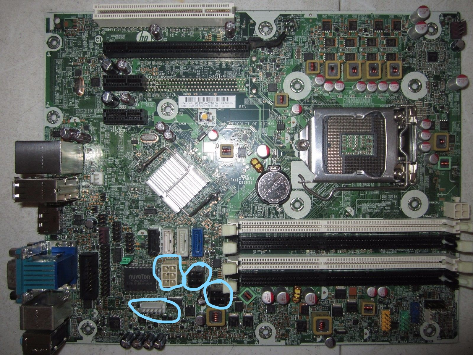

Hallo ich wollte mir ein Sleeper gaming pc bauen nun habe ich folgendes Problem der Hp compaq

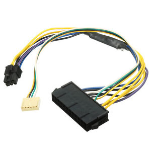

hat dieses mb das keine standard Mb anschlüsse hat nun habe ich versucht mit so einem adapter Den fehler zu beheben aber so bootet der pc nicht mehr das Nt funktioniert cpu 4 pin Spannung: 12.32 Volt
und auch die anderen Spannungen im Rahmen von 5% .
Wie soll ich nun hier eine gpu einbauen ?
gibt es noch irgendein trick? oder wie krieg ich mit möglichst wenig Geld die gpu zum laufen?
Hilfe!!

Diesen Adapter siehe bild 2

also mit irgend einem Adapter was "überbrücken", würde ich lassen. Wenn das Netzteil keinen PCIe-Stromstecker 6Pin oder 8Pin hat, wird es schwierig. Denn wenn an die makierten Anschlüsse auf deinem Screenshot Kabel vom Netzteil ran gehen, kannst du das nicht einfach mal eben überbrücken. Da sollte man VORHER wissen welcher Anschluss wofür ist. Zumal du es ja bereits gemerkt hast, dass mit dem Adapter nichts geht. Ich hoffe du hast am Adapter nicht selbst rum gebastelt, um was zu überbrücken.

und ich hab ein 24 pin am neuen nt inge aber keiner am Mainboard deshalb der adapter.
gibt es ne lösung von nem modder ? oder muss nen neues mb her?
