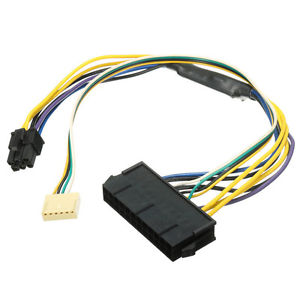

Hallo , Ich hab Probleme als ich das nt meines office pcs auswechseln wollte damit ich meine 780 daran anschliessen kann.
Das alte nt hat kein 24 pin (hp Compaq 6200 pro) und so kaufte ich für das neue so ein adapter der aus dem 24 pin ein 6pin und ein anderer stecker macht
nur hab ich das Problem das wenn ich den pc starten will nix passiert das Lämpchen des Mainboards und das Netzteil leuchtet zwar aber das nt flackert

1. ein adapter von einem herkömmlichen nt mit 24 pin auf den stromanschluss eines hp cpmpaqs 6200 pro
2. es flackert nur die rgb beleuchtung

Nur ist gut. Das ist ein eindeutiges Zeichen, dass du da was kurzgeschloßen hast.
Wo ist dieser ominöse Adapter her? Warum bin ich so sicher, dass der sicherlich nicht von HP ist?
Hast du die Pin-Belegung kontrolliert oder einfach mal auf gut Glück angeschloßen in der Hoffnung, dass sich der Strom schon seinen Weg suchen wird?

Was du allerdings mit dem Adapter erreichen willst... nicht den blassesten Schimmer :confused_alt:

Netzteil durchmessen an den Pins (manchmal findet man doch einen Plan vom Netzteil im Netz), dir die Pins passend an den Adapter bauen und hoffen oder dich an HP wenden... idr. sollten aber nur Leute mit ausreichend elektr. Fachwissen selber an sowas basteln.
Wenn du mit deinem Adapter allerdings eh schon irgendwas kurzgeschlossen hast, kann dir so wohl keiner helfen.
Merken dir also für die Zukunft, nur weil etwas mechanisch passt, muss es nicht heißen, das es in dem Fall so zusammen gehört. ;-)

und zum adapter: der adapter ist gekauft siehe bild oben

Gibt doch nur zwei Möglichkeiten: der Adapter passt nicht oder das NT ist hinüber. 10 Euro für so ein uraltes Ding sind auch viel zu viel. Das ist keinen Cent mehr wert.

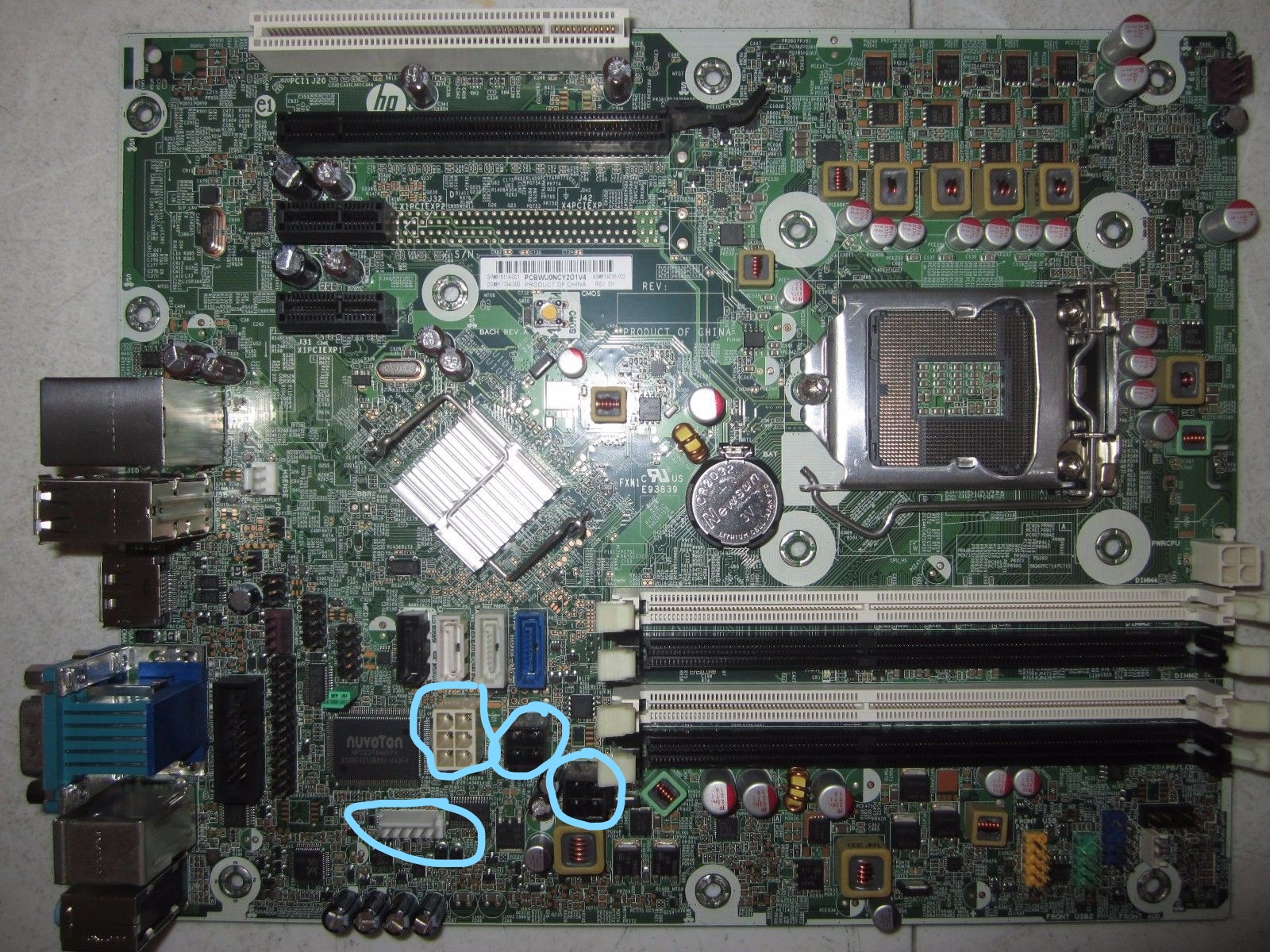

Es steckt wohl folgendes Mainboard im PC.
Dieses verfügt einfach nicht über einen 24Pin Anschluss.
Anstelle dessen müssen die markierten Anschlüsse verwendet werden. Hier funktioniert das aber ausschließlich über einen Adapter, der auch zutreffend verpolt ist. Der vom TE verwendete Adapter sieht hinsichtlich der linken beiden Stecker schonmal gut aus. Die beiden 4-Pin Stecker (rechts) sind Outlets, worüber die SATA-Anschlüsse, die die übrigen Komponenten versorgen angeschlossen werden.
Fraglich ist bei so einem Design, ob der PCIe auch die (wohl) benötigten 75W liefern kann.

Ok, dann sieht man etwas klarer. Das Bild hätte vom TE eigentlich gleich in den ersten Beitrag gestellt gehört ;)
Danke LordLaden für die Hilfe (bei dem Boardlayout kann einem schlecht werden, OEM halt), damit wird es deutlicher... auch was der TE eigentlich versucht.

Proprietäre Layouts sind halt einfach Mist.
Das machen die OEMs zum Glück nicht mehr (?). Aber zu BTX-Zeiten haben das HP, Dell und Fujitsu-Siemens wohl öfter gemacht.
