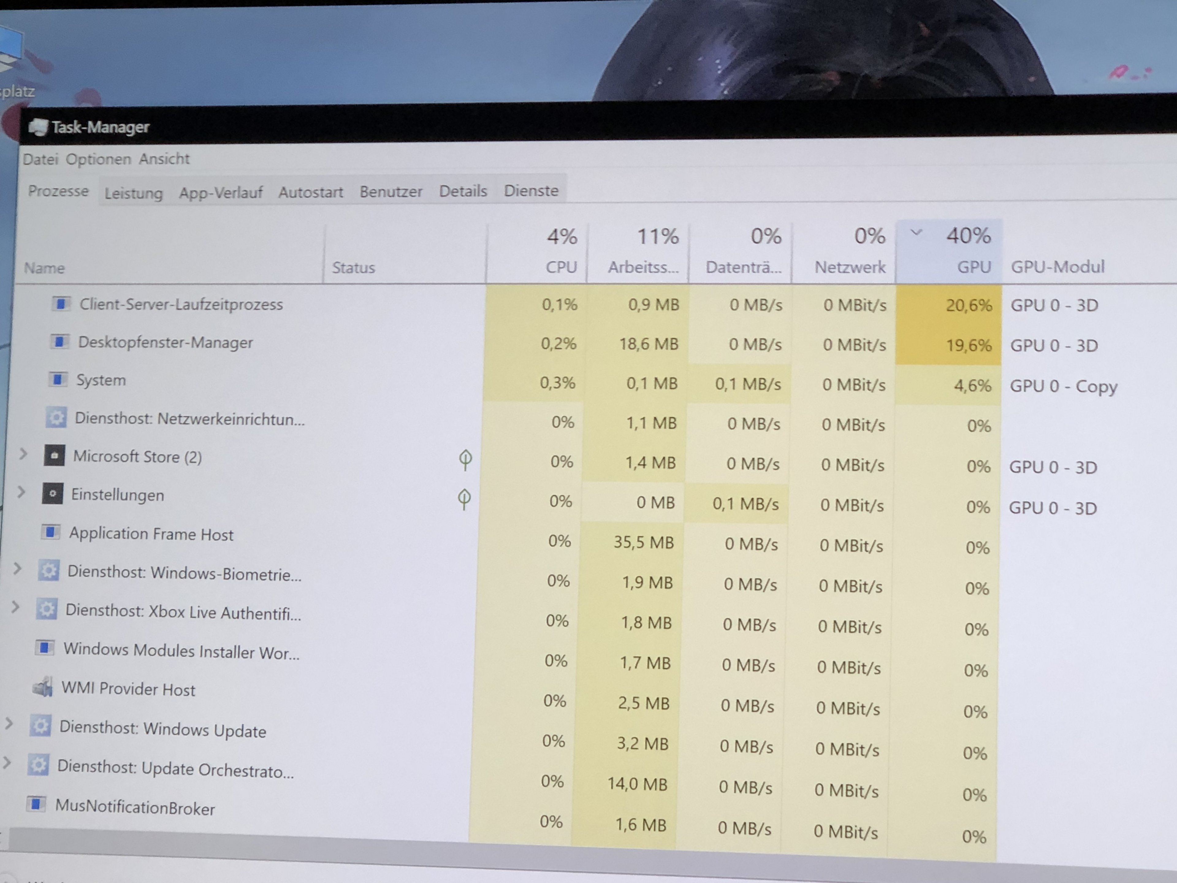

Client-Server-Laufzeitprozess GPU 20,9% Auslastung und am Ende steht wieder GPU 0 - 3D
Desktopfenster Manager GPU 19,6% Auslastung und am Ende steht ebenfalls GPU 0 - 3D
Kann mir jemand sagen was es damit auf sich hat? 40% auslastung der GPU ohne irgendein Programm/Spiel gestartet zu haben.
Steht bei euch auf auf dem task manager am ende GPU 0 - 3D?

Na solange kein Game läuft steht da 3D:0
Video-Abspielen wird ja von einem ganz anderen (und nur dafür zustädigen) Bereich der Graka gemacht.
Ich hab leider keine Netflix-APP.
Aber z.b. 8K-Youtube-Videos, dafür geht meine 2080TI nicht mal aus den 300Mhz hoch wenn man Firefox benutzt.
Die Anzeige der GPU Auslastung im Win 10 Taskmanager taucht absolut nicht dazu, die GPU Auslastung im Auge zu haben. Die Funktion ist noch sehr fehlerhaft. Die Werte kann man ignorieren. Dazu musst Du andere Tools nutzen. Die mehr der Wahrheit entsprechen.

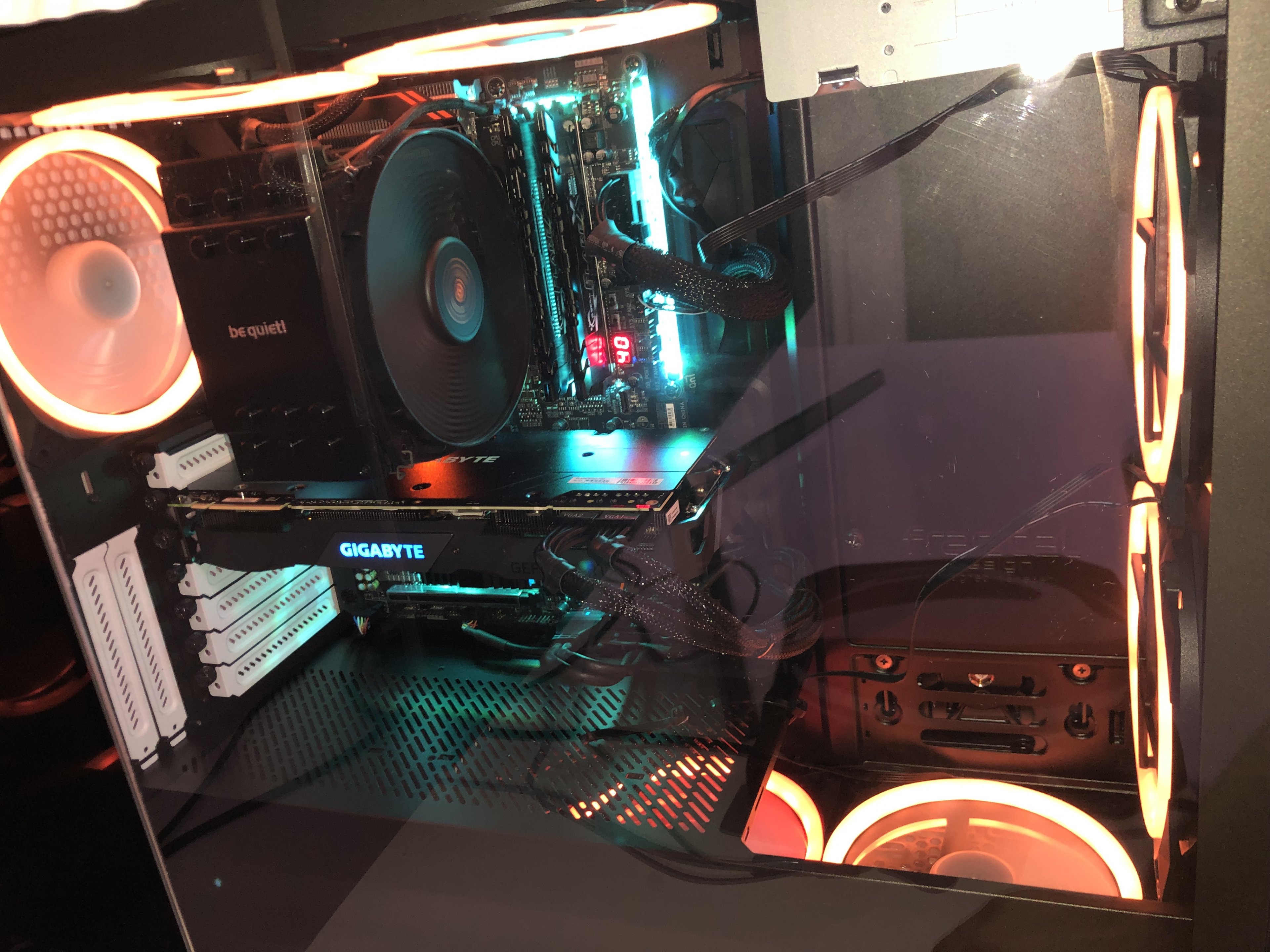

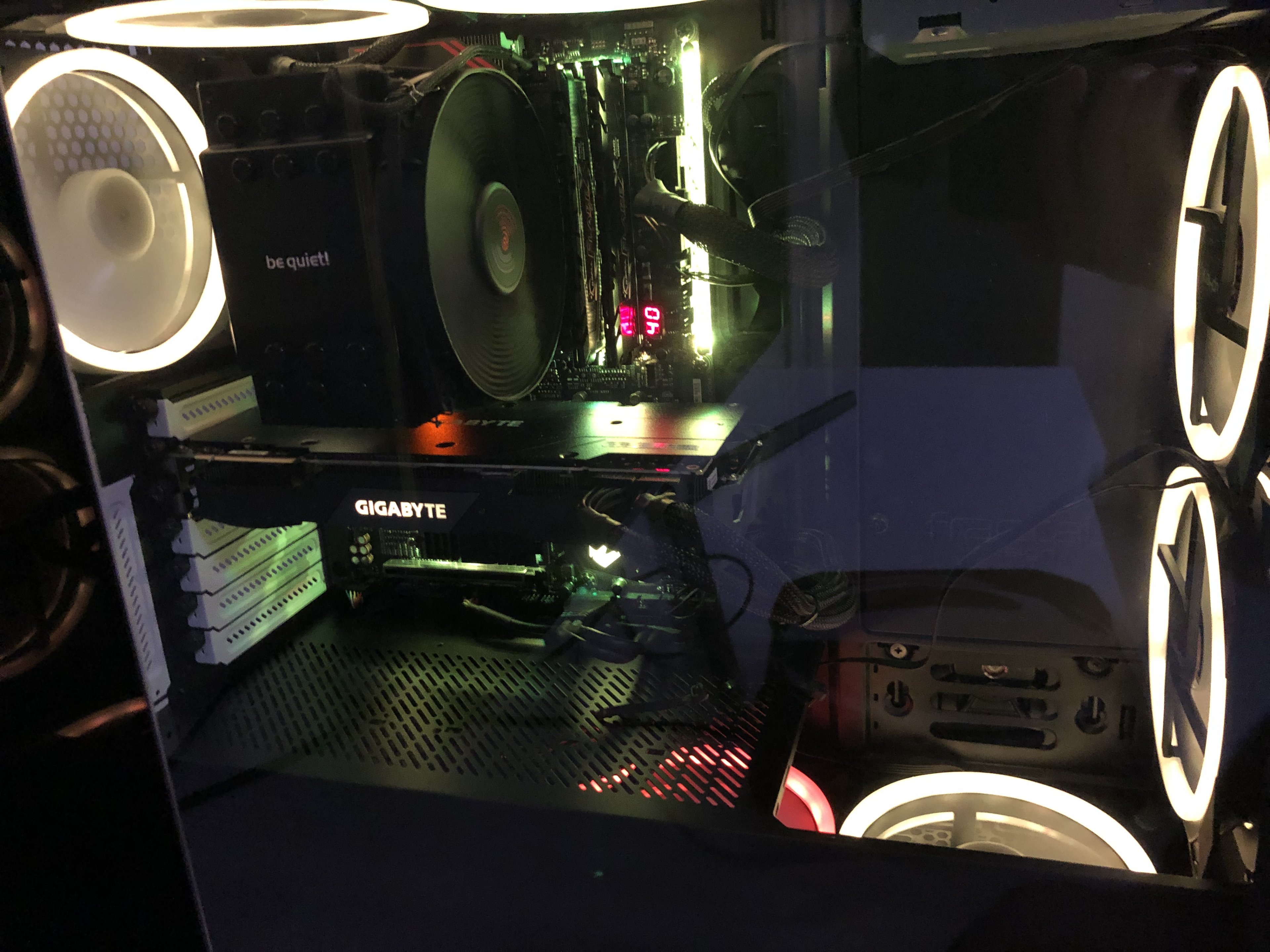

Eventuell ein Bild vom Rechner-Innenraum? Nicht dass Dein CPU-Kühler genau auf die Graka zeigt.
Hier wären 2 bilder des innenraums. Habe 7 140mm lüfter eingebaut. Cpu lüfter ist eine be quiet streight power. Die grafikkarte befinden sich ein stück untendran.

Wenn die Lüfter oben keine warme Luft nach unten Drücken, sondern sie nach außen blasen sieht das für mich gut aus mit Deinem Luftstrom.
