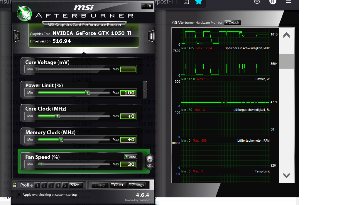

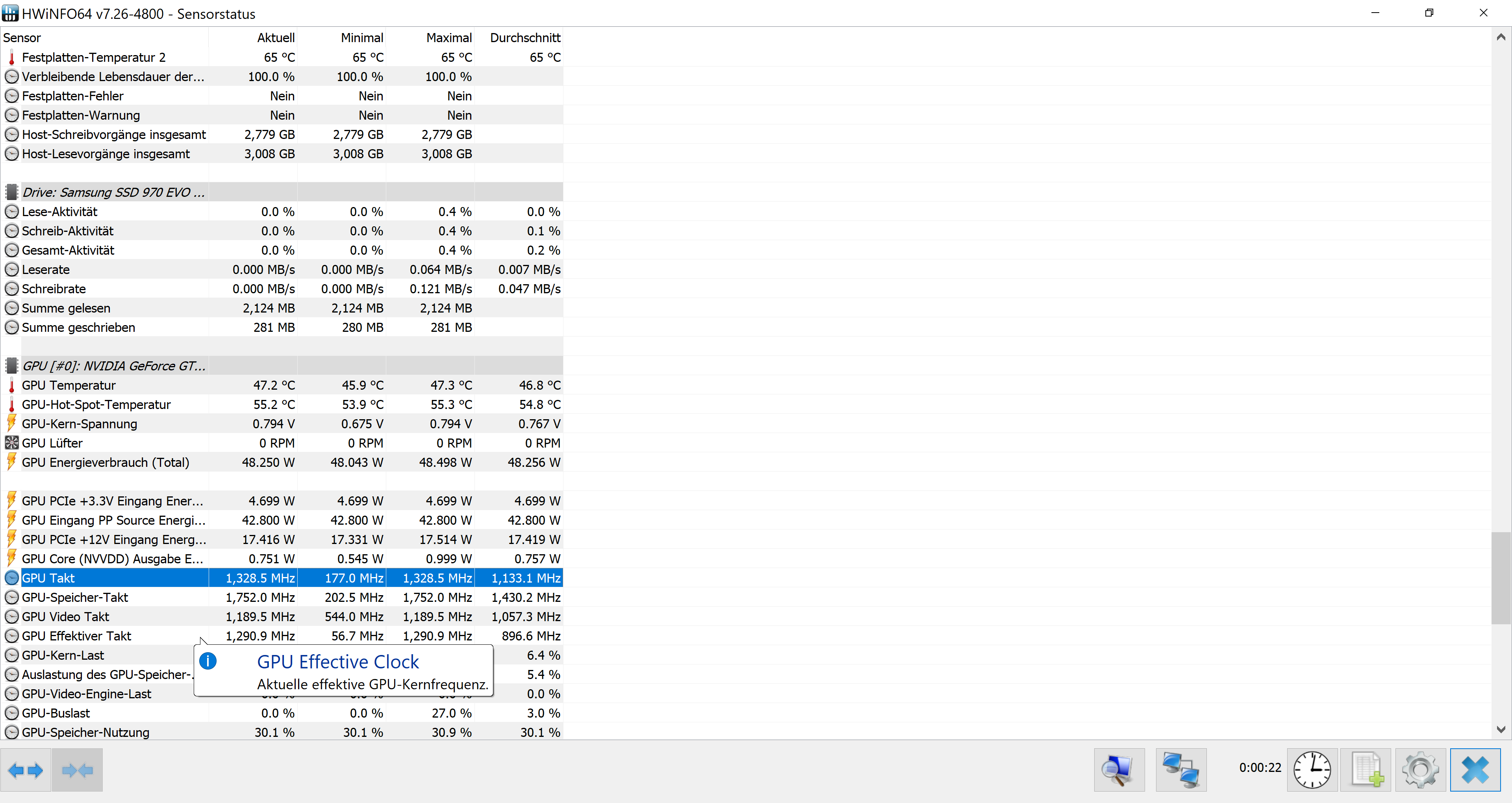

Hallo ich habe das oben genannte System mir von dubaro selber zusammen bauen lassen habe mir aber meine alte GPU Gigabyte windforce Gtx1050 Ti selber eingebaut und habe die Temperaturen gecheckt dabei ist mir aufgefallen das meine GPU angeblich 48 Watt im Idle verbrauchen soll.Msi Afterburner zeigt genau dasselbe an.
Was habe ich bereits probiert Energie Sparplan unter Windows auf ausgewogen gestellt in den Nvidia Einstellungen adaptiv eingestellt und es bleiben die gleichen Werte!

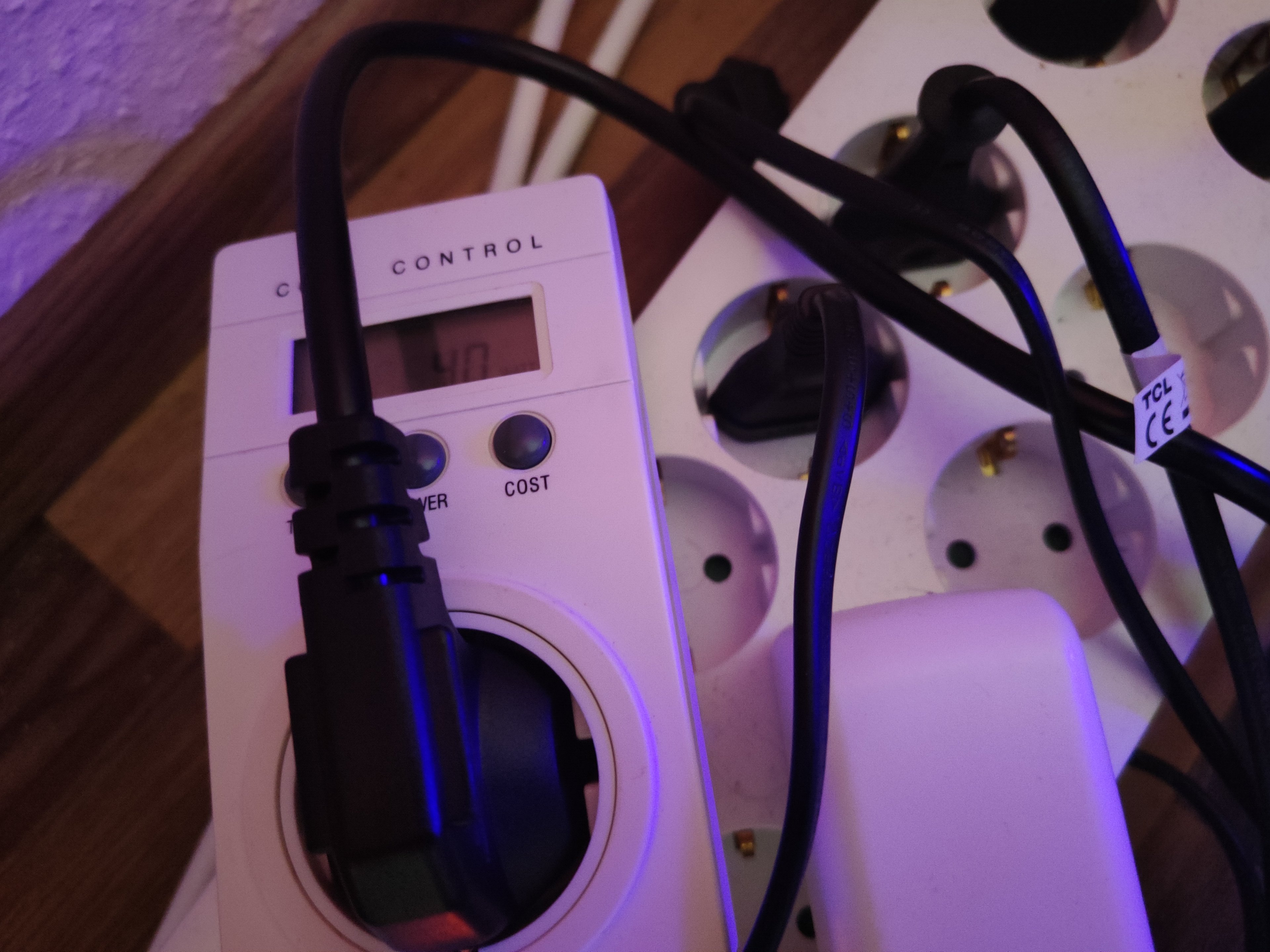

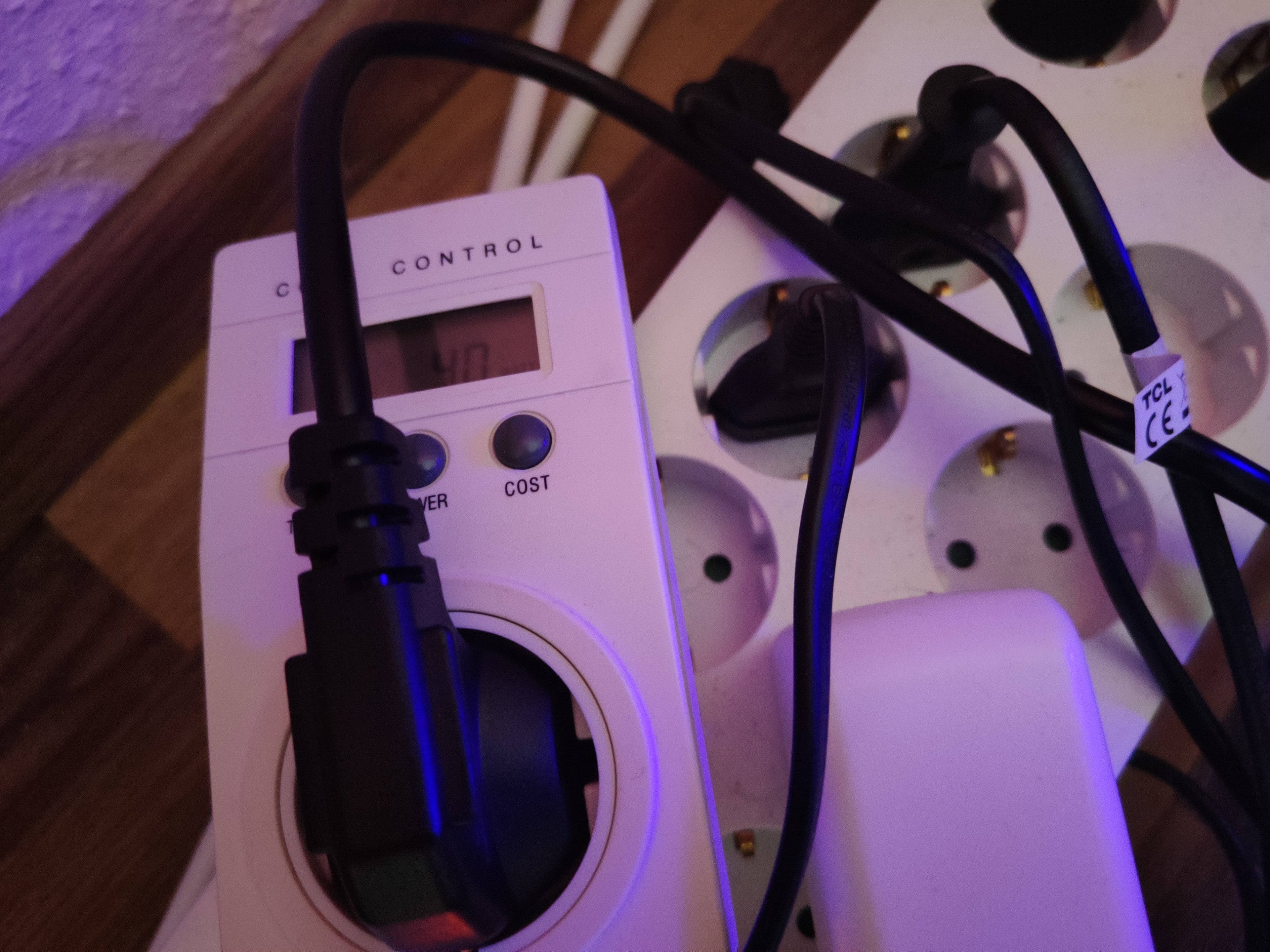

Habe mir denn heute ein Strommessgerät gekauft und dort wird mir angezeigt das der gesamte PC je nach Auslastung zwischen 40 und 60 Watt verbraucht. Wenn das so der Fall ist, denn kann die GPU doch nicht 48 Watt verbraten Strommessgerät hängt an einer Mehrfachsteckdose.
Hoffe, mir kann, wer weiterhelfen?
ich bin irritiert wegen der unterschiedlichen Werte oder lese ich einfach nur den falschen Wert

Messgeräte sind nicht so 100% genau - wieviele Bildschirme hast du angeschlossen? Nvidia taktet gerne nicht runter, wenn mehrere BS angeschlossen sind - da gäbe es dann den Umweg über nvidia inspector das runtertakten zu erzwingen.
Reaktionen: BVBler09 und madmax2010

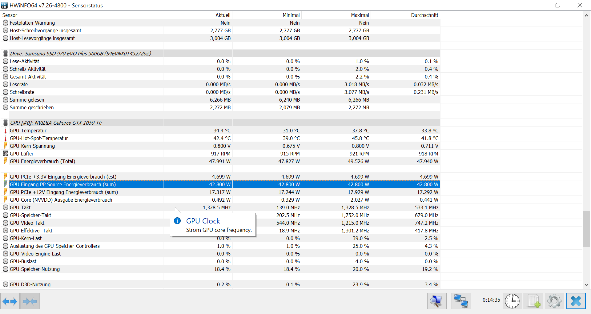

Drewkev schrieb:
Auch könnte das Intervall der Abfragen eine Rolle spielen, oder waren die 42W in HWiNFO zeitgleich mit den 40W beim Messgerät?
Wenn ja, hättest du das System gedribbelt.
HW info zeigt immer die 48 Watt an und das Messgerät immer so im Durchschnitt etwas über 40 Watt.

Weder das Messgerät noch die Grafikkarte müssen da sonderlich akkurat sein. Oft ist es bei so Verbrauchswerten nur eine annäherung an den tatsächlichen Wert. Ansich klappt das bei aktuellen Grafikkarte schon besser als bei CPU/Mainboard Stromverbrauch aber ich weiß nicht ob die 1050ti da auch schon sonderlich genau war.

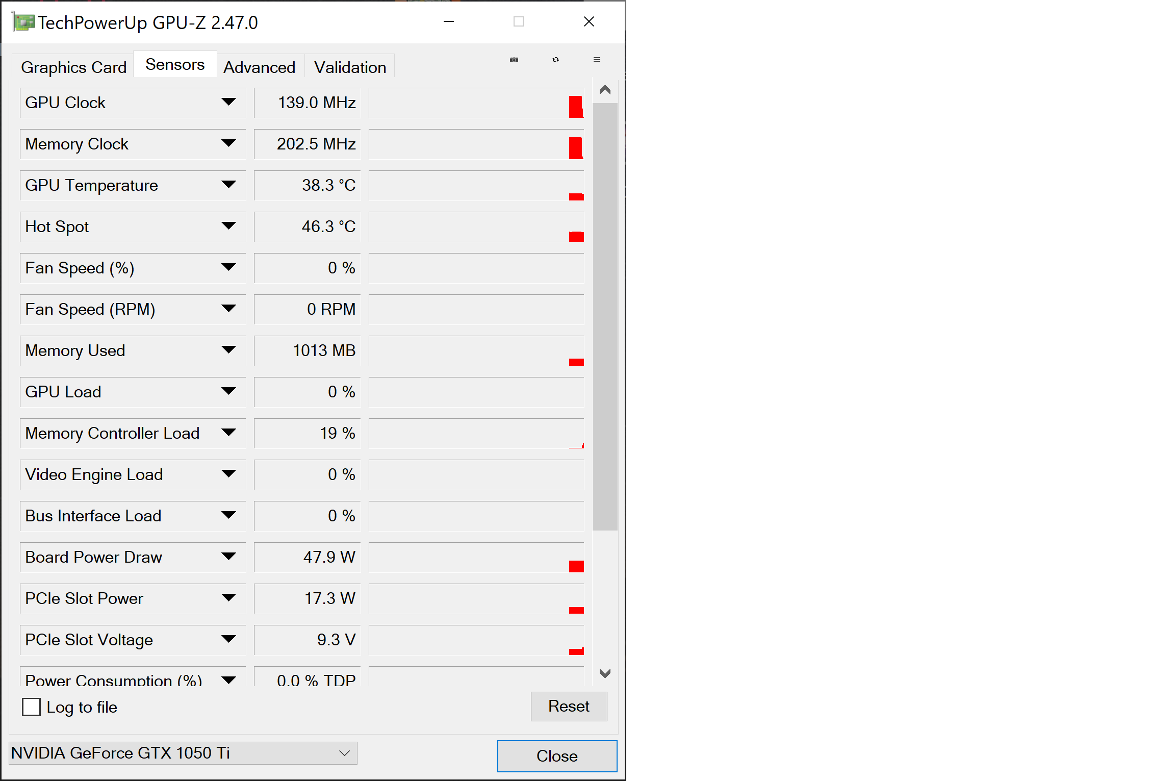

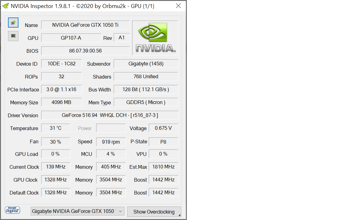

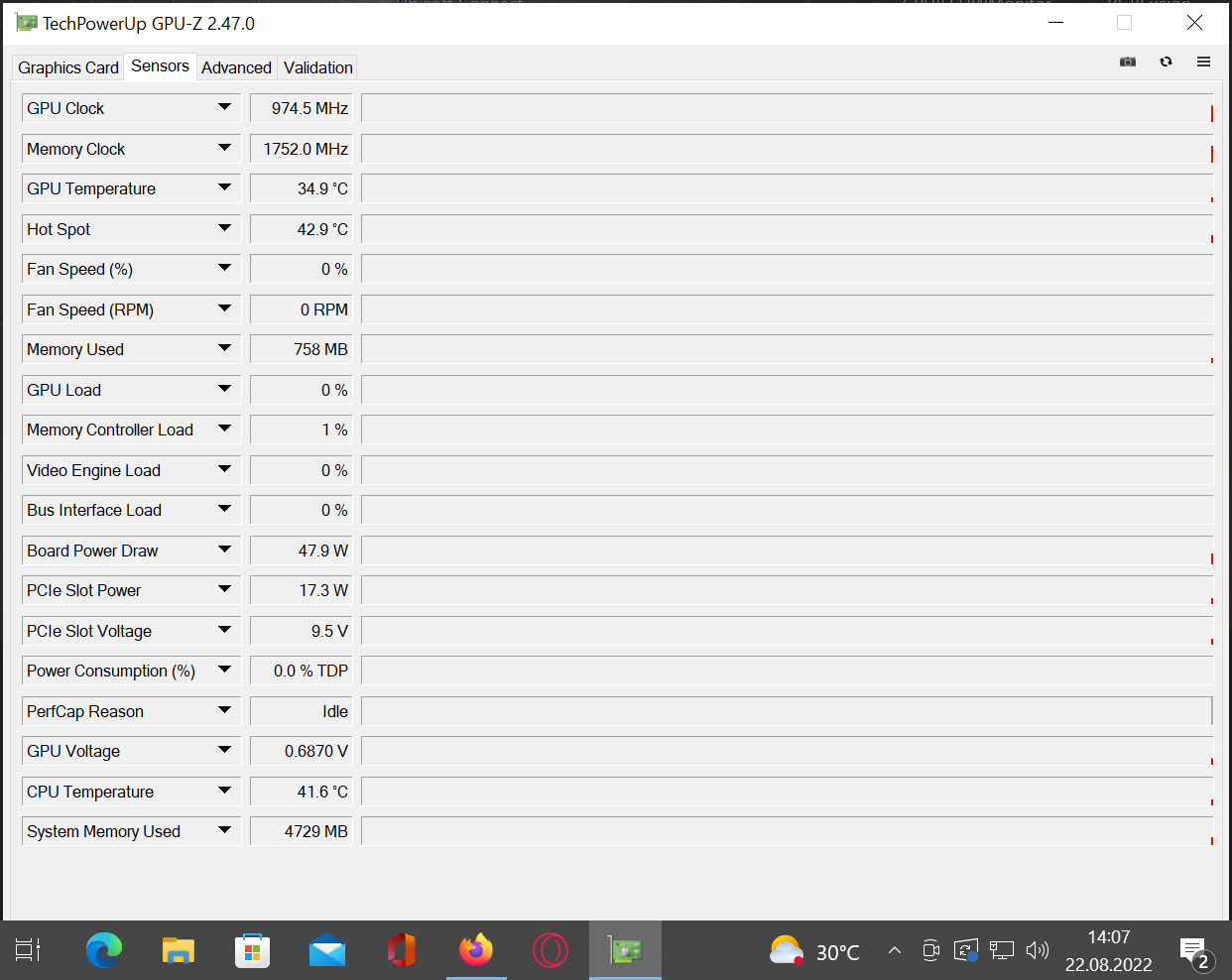

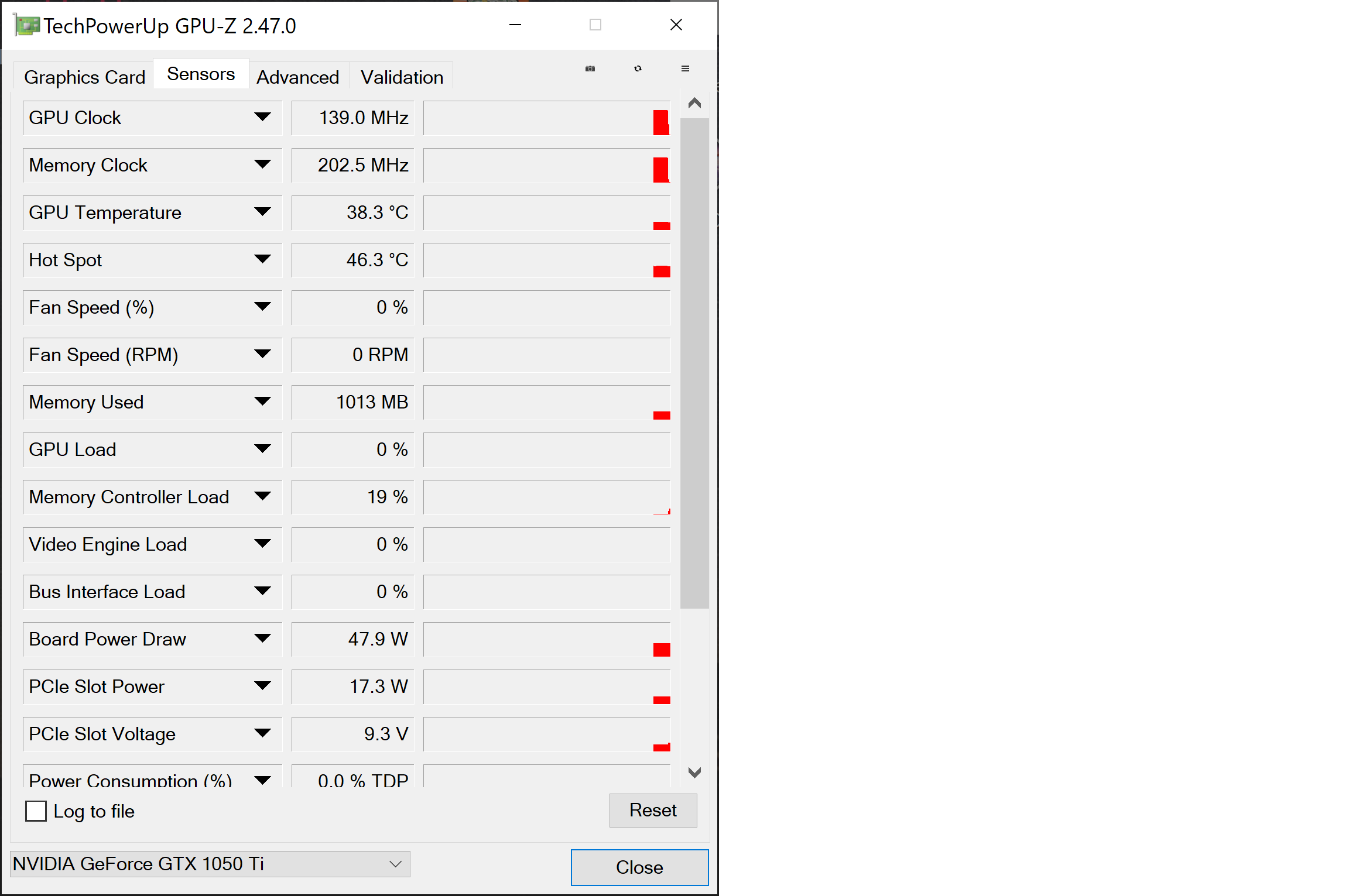

einmal GPU-Z und einmal von Nvidia.
Hmm,
nach den screenshots tippe ich eher auf einen Sensorfehler oder Fehlinterpretation der Sensorwerte.

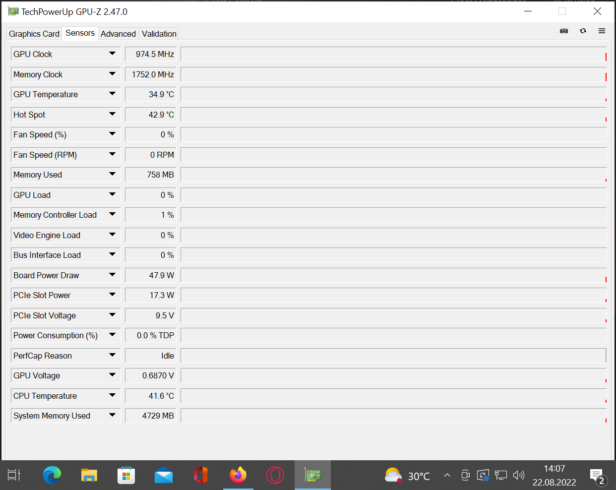

Gpu-Z im Idle HW info zeigt dennoch die 48 Watt an

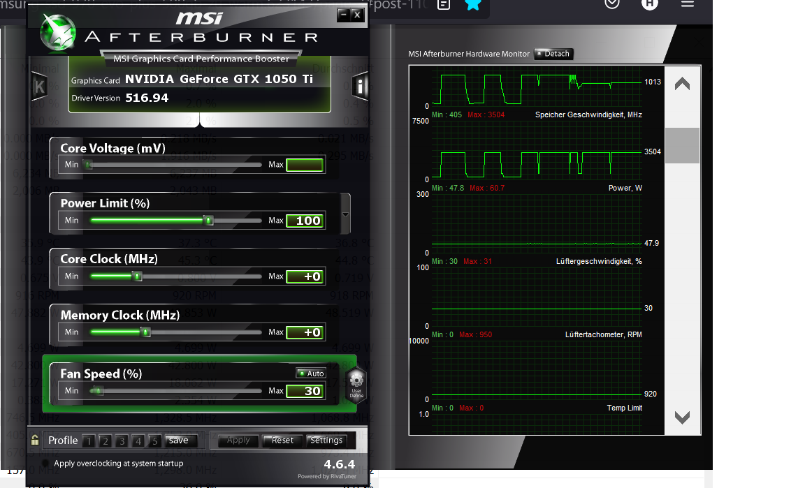

@RaptorTP eigentlich geht die Temperatur auf 55 Grad haben eigentlich eine Seperate Lüfterkurve bei Msi Afterburner erstellt nur Msi war gerade deaktiviert.Aber Power consumption 0,0 TPD haut ja auch nicht hin alle sehr Komisch.

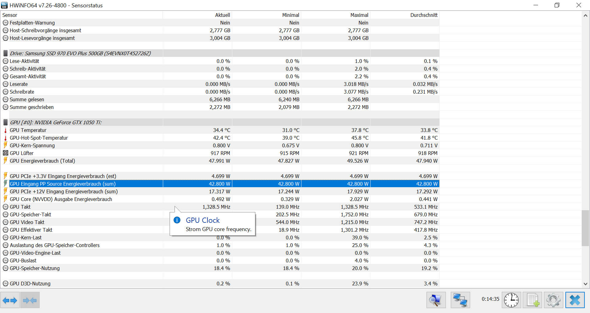

Günstige Strommessgeräte sind zwar nicht super genau, zeigen aber keine 40 Watt an, wenn da dauerhaft 60 Watt anliegen sollte. Normal ist da eher eine Toleranz von 2-3%.
Idle-Verbrauch von 40-60 Watt sind völlig normal und daher wird auch das Messgerät stimmen und die Anzeige bei HWInfo einfach falsch sein. Auch komisch, dass immer ziemlich genau diese 48 Watt angezeigt werden. Normal schwankt der Wert ja sekündlich und stärker.
-> aktueller Wert = minimaler Wert = maximaler Wert = durchschnittlicher Wert = 48 Watt -> NIEMALS richtig!
edit: das andere Tool zeigt auch wieder genau die 48 Watt an. 100% ein Fehler!
Reaktionen: LukS und BVBler09

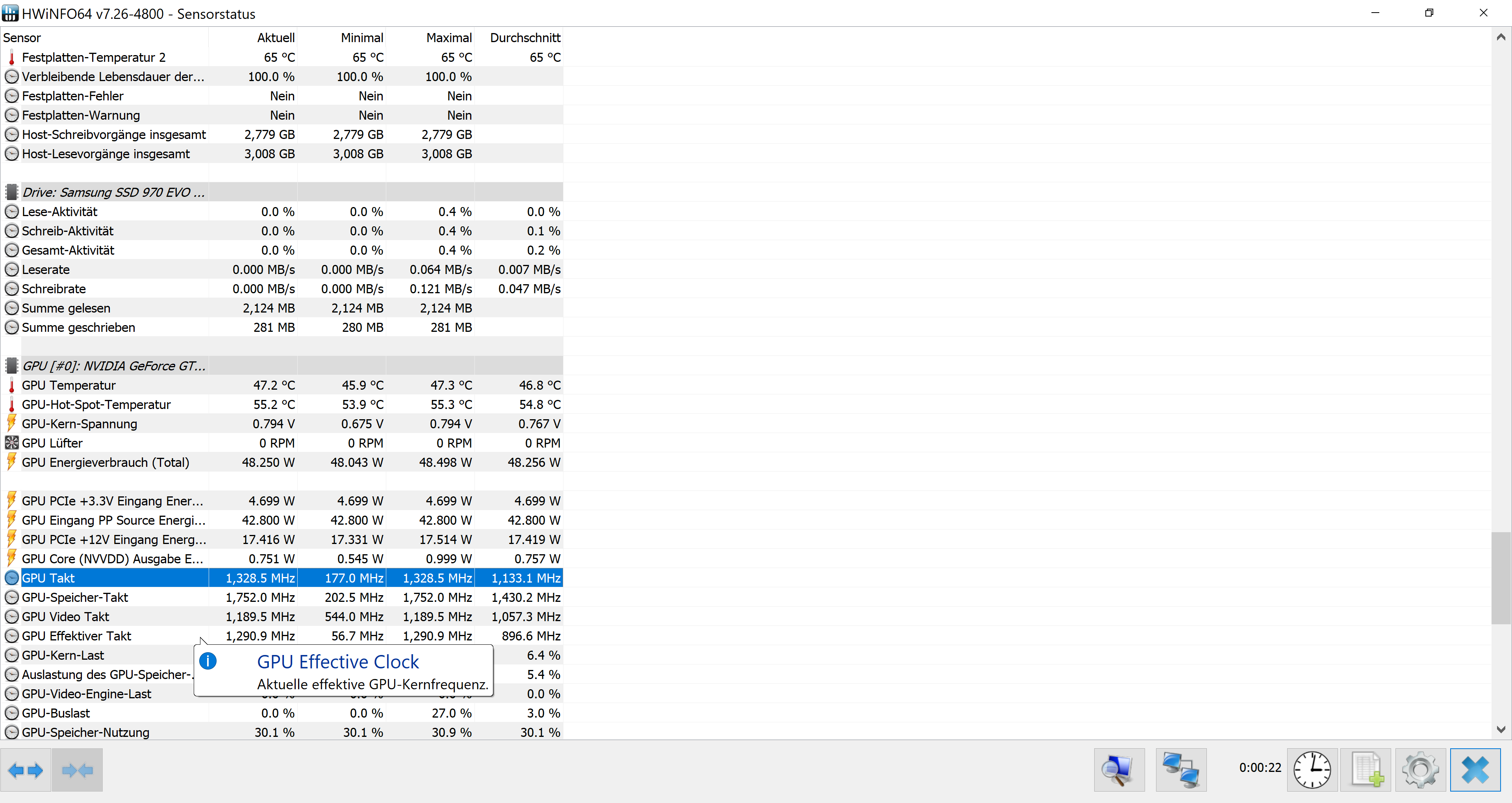

Das kann ganz viele Gründe haben. Kann an der Grafikkarte liegen, kann aber auch an den Programmen liegen und das da einfach irgendwo ein falsches Register ausgelesen wird, wo ein fester Wert, eben 47,9° ~48° drin steht. Wichtig ist das Strommessgerät und das deine Karte richtig runter und hochtaktet und das sieht alles gut aus.
Alle Werte sind super, nur die 48 Watt stimmen eben nicht. Auch lustig wie bei 177Mhz und 1300Mhz die gleichen 48 Watt angezeigt werden. xD

Viel Wahrscheinlicher ist es, dass HWInfo, GPU-Z, usw. die Sensorwerte falsch interpretieren.
40 Watt im Idle mit dem System, sprechen für mich auch dafür, das die GPU runtertaktet.
