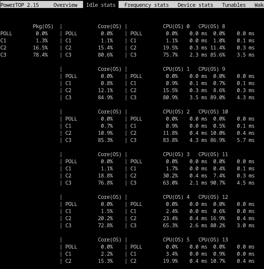

Ok, habe jetzt noch ein bisschen am BIOS rumgespielt. Global CStates enabled, Power Supply Idle Control auf 'Low Current idle', PBO deaktiviert, Wifi aus, Audio aus. Eben alles was ich für mein Mainboard so gefunden (und halbwegs verstanden) habe, ohne an irgendwelchen Spannungen rumzuspielen. RAM läuft im 'Auto-Mode' anscheinend auf 5200.
Gesamtsystem verbraucht jetzt zwischen 45 und 55W, mit der Tendenz eher bei unter 50W zu bleiben (gemessen via Home Assistant an einer Smart-Steckdose).
Laut Unraid verbraucht die CPU allein jetzt zwischen 22 und 35W beim Nichtstun, meist bleibt sie bei ~ 25W. Sie schaltet bis auf C3, aber höhere C-States bekomme ich irgendwie nicht aktiviert.
Das ist auf jeden Fall schon mal besser als gestern. Im Schnitt 15 Watt weniger. Und damit kann ich auch ganu gut leben. Danke nochmal für die Tipps.

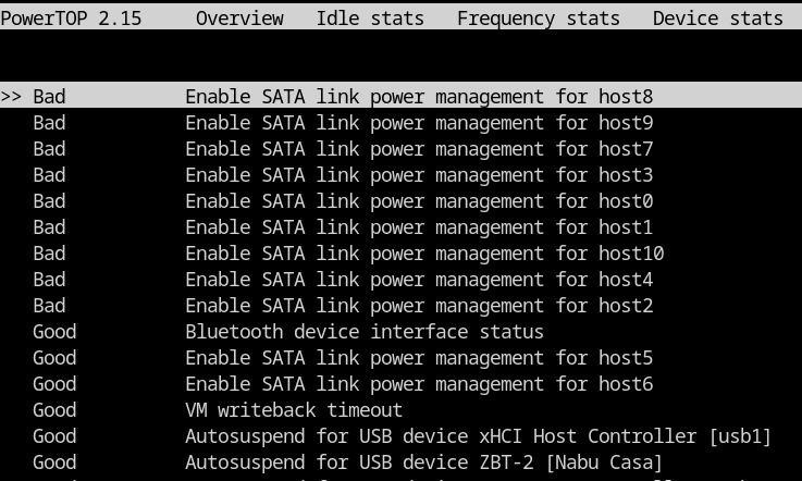

EcoMode ist im BIOS aktiviert. Allein schon weil der Kühler mit dem Hitzkopf an seine Grenzen stoßen würde und das Ganz dann nicht mehr Wohnzimmertauglich wäre, sobald Jellyfin seine Hintergrundaufgaben startet.
Ansonsten wird nur das Sata-Gedöns bemängelt. Ich nehme an, dass sind genau die SataPorts, die durch die den M2-->SATA-Adapter bereitgestellt werden. Ich hatte im Bios nach ALPM gesucht, dazu aber einfach nichts gefunden. Aber die Festplatten fahren alle nach 30min brav runter in den Standby, so wie sie es sollen. Von daher weiß ich nicht, ob das den Braten noch fett machen würde.
SATA link power management heisst, ob die SATA-Links in den low-power-state gehen, wenn nichts los ist, oder nicht, ganz unabhaengig davon, ob die Platten im Spindown sind oder nicht. Laut Thomas-Krenn spart das zwischen 0 und 1.8W pro SSD (wenn ich die Tabelle richtig verstehe) schon alleine auf der Seite der SSD, und auch noch etwas auf der Host-Seite. Du kannst ja einmal ausprobieren, was passiert, wenn Du das fuer einen Link aktivierst oder alle. Geht der Stromverbrauch hinunter? Kannst Du mit der Platte oder den Platten dann noch reden?
P.S.: Wenn es den Stromverbrauch senkt, dann willst Du es dauerhaft aktivieren, indem Du entsprechende Aenderungen an den Konfigurationsfiles vornimmst. Eine einfache Art ist es, die Kommandos in /etc/rc.local zu schreiben (gilt nicht fuer Unraid, siehe #46).
mae schrieb:
Eine einfache Art ist es, die Kommandos in /etc/rc.local zu schreiben.
Vorsicht, er nutzt Unraid, das wäre da nicht persistent (Unraid läuft im RAM).
wenn dann ins go file oder als user script beim Start.
