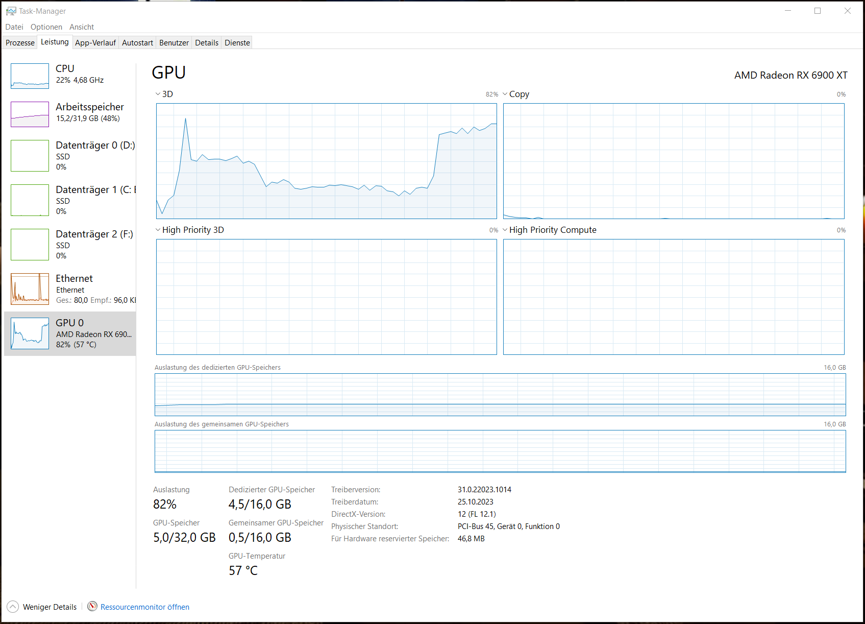

ich weiß nicht genau ab wann das eingetreten ist aber seit einer ganzen weile ist es nun schon der Fall, dass die FPS im Spiel (spiele hauptsächlich Overwatch, habe das problem aber auch festgestellt wenn ich z.B. Apex starte) die ersten 10-15 sekunden bei ca. 200-300 liegen (ca. 50% GPU Auslastung), dann für ca. 1min. "niedrig" sind und ich so um die 150-200 FPS (ca 25% GPU Auslastung) habe und es massiv ruckelt und dann von einer sekunde auf die nächste vervielfachen sich meine FPS bis auf 400-500 (ca. 75-85% Auslastung) und es läuft flüssig. Wenn ich das spiel beende und neu starte hab ich das ganze wieder von vorne. Einen neuen Treiber oder sowas hatte ich nicht installiert wodurch das Problem hätte auftauchen können.
Die ersten 1-2 min nach Spielstart
Nachdem die GPU "aufgewacht" ist
Hier sieht man ganz gut den Auslastungsverlauf der GPU vom beschriebenen Problem.
Spielstart 50% --> nach kurzer Zeit 25% --> volle FPS 75-85%

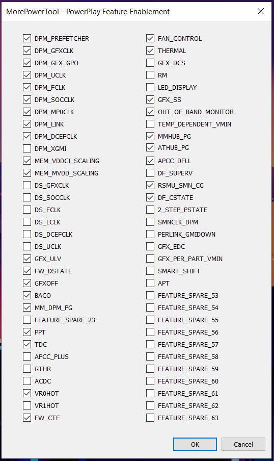

Was ich bisher gemacht habe ist ...
  • GPU Treiber aktuallisiert (Die versionen 23.8.2, 23.10.2 und nun 23.11.1 probiert)
  • GPU Treiber mit DDU deinstalliert und neu installiert
  • Mit MorePowerTool die DeepSleep funktionen ausschalten (screenshot)

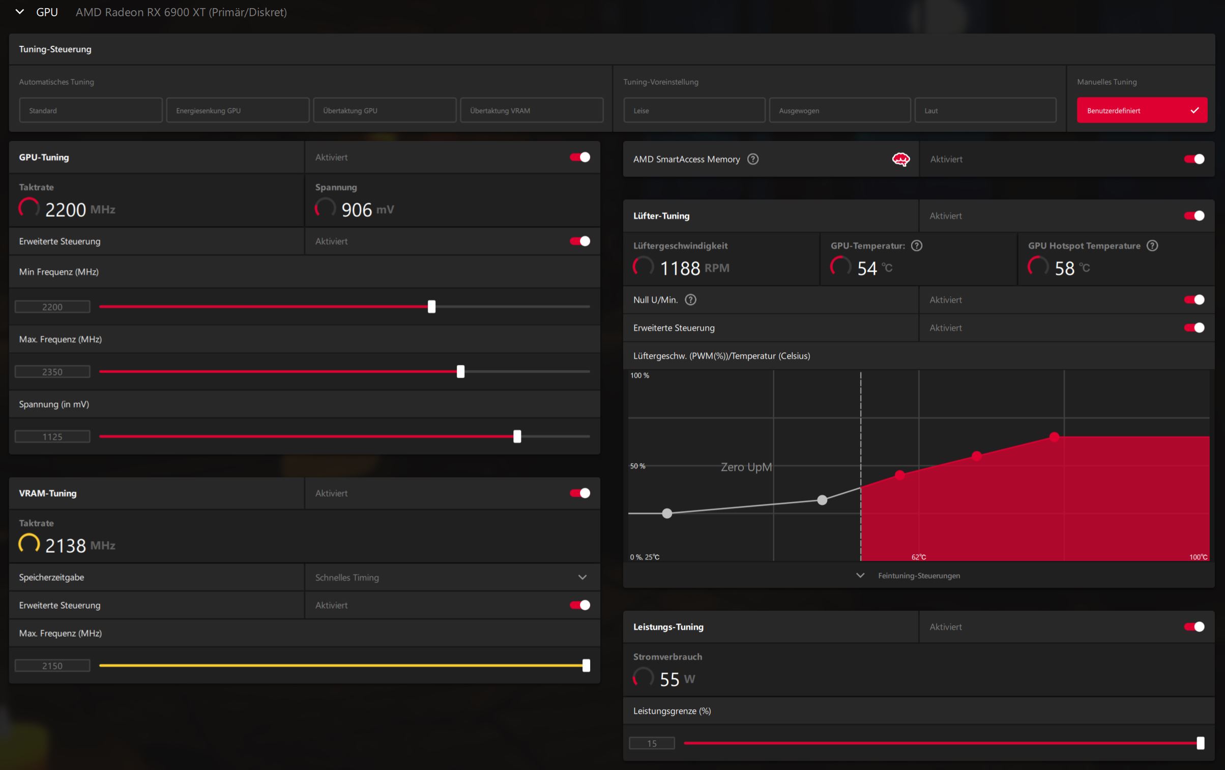

  • GPU Takt erhöhen und Spannung von 1175mV auf 1125mV senken (screenshot)

Hier noch die restlichen Screenshots der GPU einstellungen die ich probiert habe

Versuch mal im MPT meine Einstellungen bezüglich der Features, dann sollte die Grafikkarte wirklich nur in dem Bereich welcher im Control Center festgelegt wurde takten und es kann ausgeschlossen werden dass es an etwas wie verspätetem "aufwachen" liegt, da immer mindestens der Minimum Takt anliegt.
Sorry.. hast du ja schon.

GPU-Spannung reduzieren und Powerlimit anheben.. damit die undervoltet auch so richtig hochtakten kann.. ist auf jeden Fall nichts, was die Stabilität oder Lebenspanne der Grafikkarte pauschal erhöhen würde.. ;-)

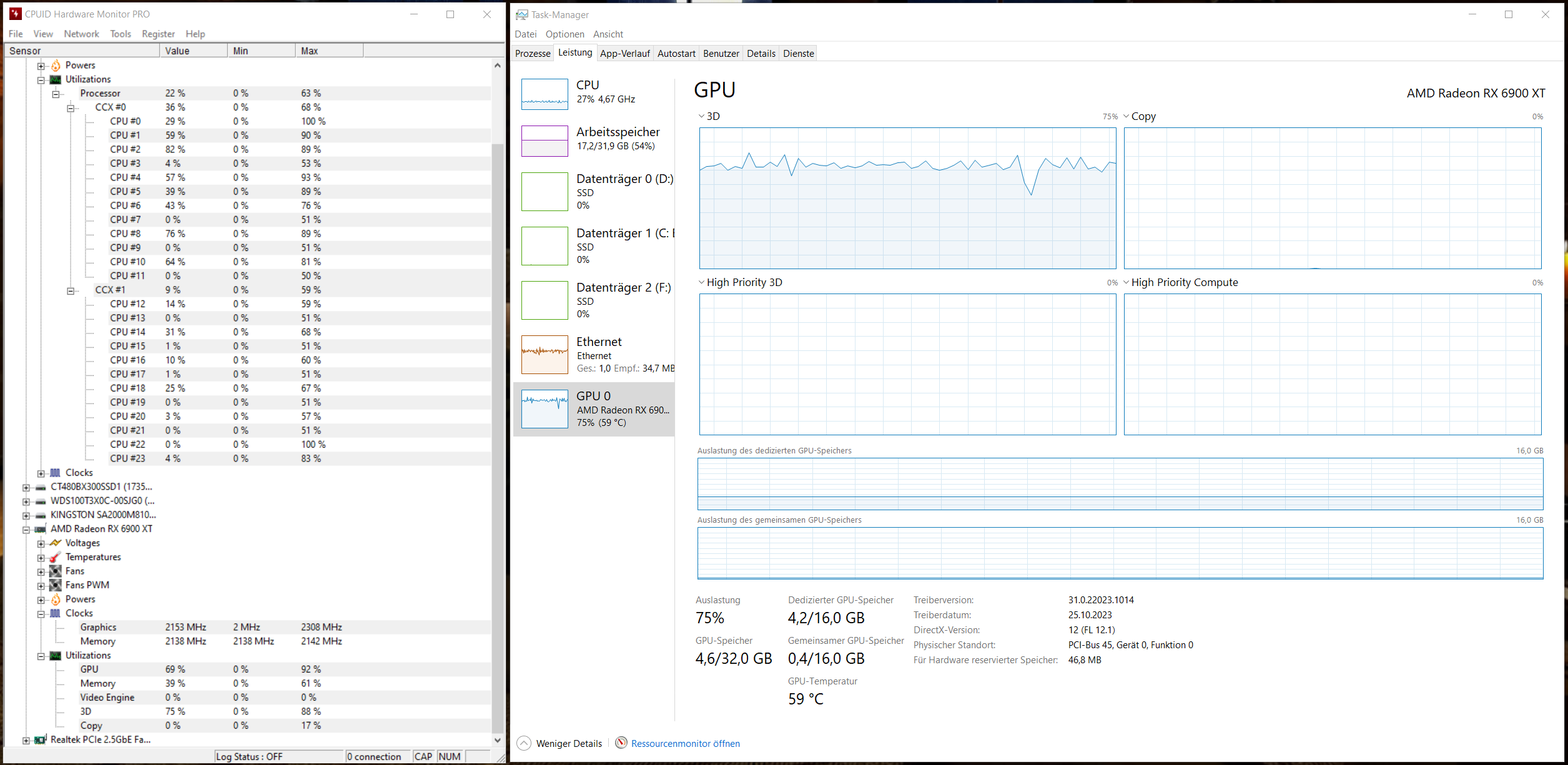

Ich hab jetzt mal Videos aufgenommen um wärend den tests nicht rauszutabben.
Jeweils einmal von den Prozessen das man sieht was den Arbeitsspeicher füllt und einmal jeweils von CPU, GPU und RAM.
Ist schon komisch. Sobald Overwatch die 7GB Arbeitsspeicher gefüllt hat schießt die GPU Auslastung hoch, die GPU fängt an zu arbeiten und die FPS sind da. Danach bleibt Overwatch auch bei 7GB und steigt nicht weiter an.
Puhh ... ich werd nicht schlau drauß
