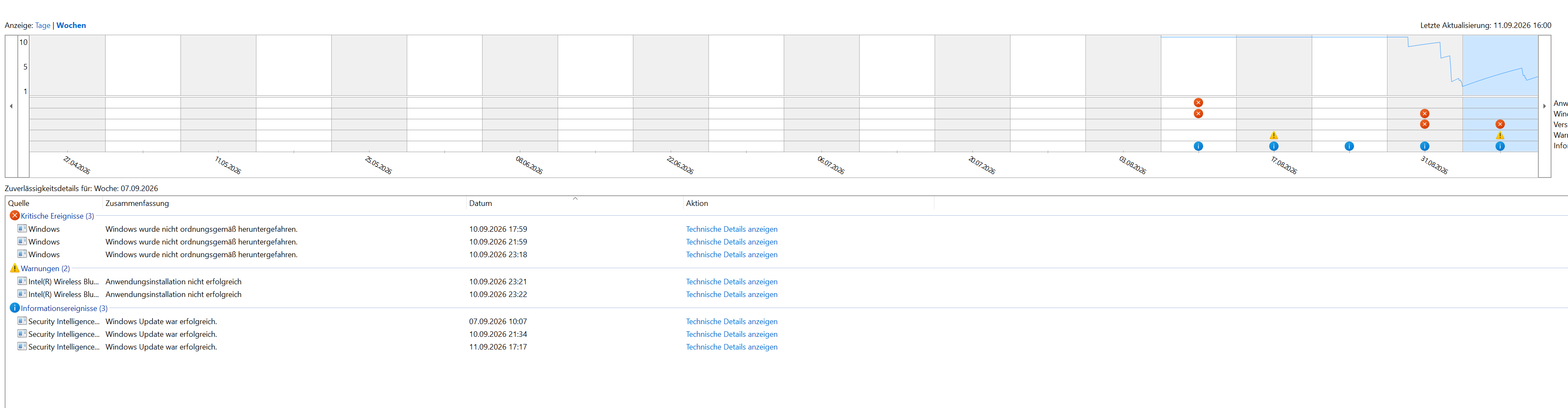

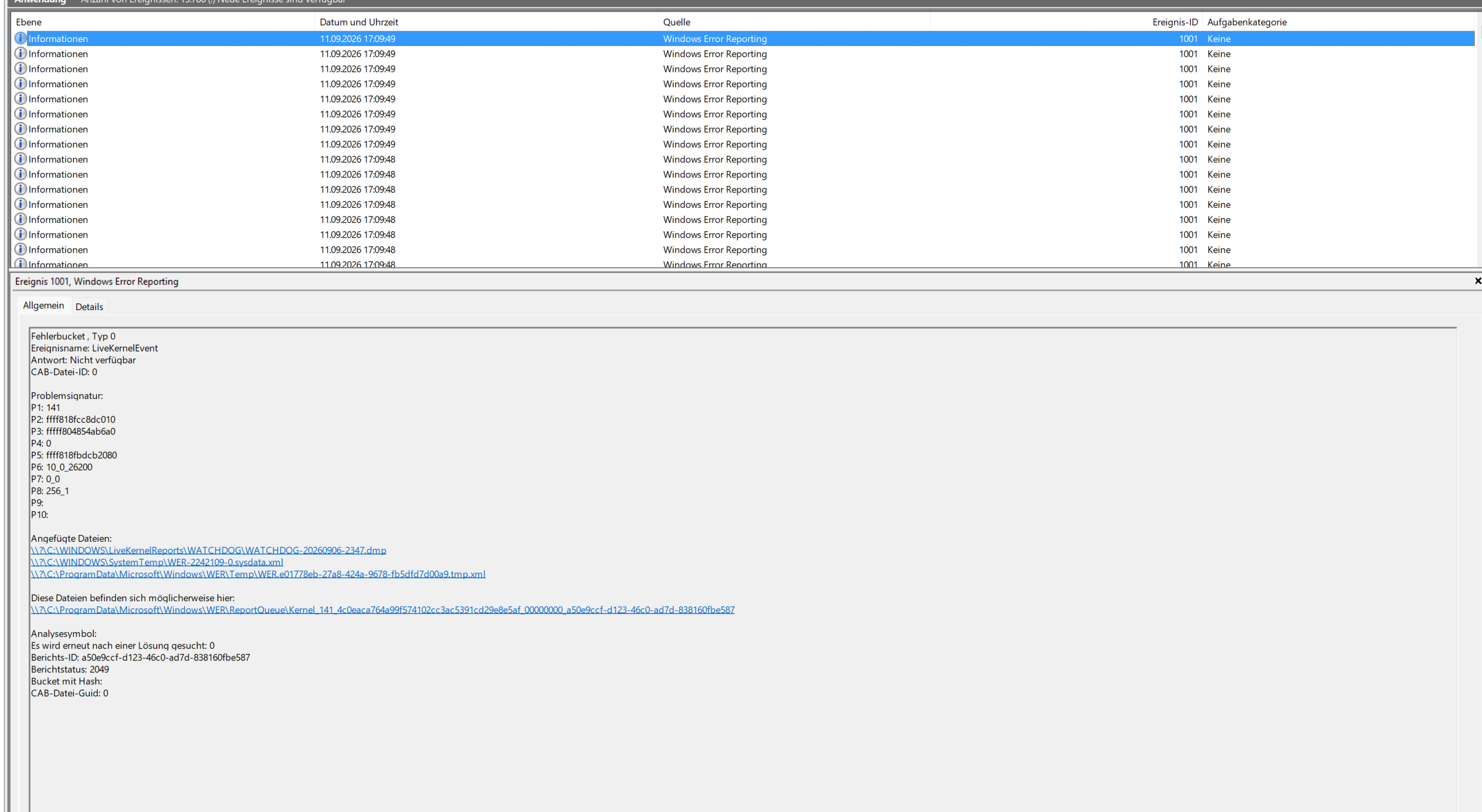

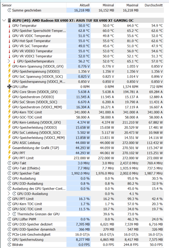

@Wo bin ich hier @qiller Hier im Anhang mal ein paar Screenshots plus ein HWinfo Log, das wurde bis zum Absturz geschrieben, ich konnte ungefähr für 10 Minuten spielen (Map mit hoher Mobdichte, viele Effekte).Ich kann auf den ersten Blick nichts ungewöhnliches feststellen. (Mit Ausnahme der, entgegen meiner Aussage, doch etwas höheren, aber immer noch im Rahmen befindlichen HotSPot Temperatur) Im Eventlog habe ich lauter Errors, die sich aber alle auf vergangene Events, gleicher Fehler, beziehen.
Bios Settings wurden vorab wieder auf Default gesetzt, XMP Profil 1, AMD Settings ebenfalls auf Default.
Ich habe eines der Logs mal geöffnet und flott in Gemini analysieren lassen:
Die Diagnose​
  1. Hauptverursacher: amdkmdag.sys (AMD Kernel Mode Driver).
    • Zeile: Failure.Bucket: LKD_0x141_IMAGE_amdkmdag.sys
  2. Der genaue Tathergang im Stack:
    • dxgmms2!VidSchiCheckHwProgress: Der Windows-Grafik-Scheduler wartet auf eine Antwort der Grafikkarte.
    • dxgmms2!VidSchiResetEngine: Die RX 6900 XT antwortet nicht rechtzeitig (Timeout).
    • dxgkrnl!TdrCollectDbgInfoStage1: Windows greift ein, resettet den AMD-Treiber und schreibt diesen Live-Dump, um einen harten Systemabsturz (Bluescreen) zu verhindern.
1789140377600.png1789140578072.png1789140671195.pngScreenshot 2026-09-11 173418.png
Hab ja gesagt, PoE2 ballert da gut rein. Aber irgendwelche Temperaturprobleme sehe ich nicht. 85°C Hotspot ist unproblematisch. Dürfte an was anderem liegen.
Reaktionen: Ernie1987
Ich habe in OCCT auch mal nen VRAM Test mit 90% Auslastung als auch zwei Lasttest der GPU gemacht für jeweils 20min. Auch hier keine Errors oder höhere Hotsport Temperaturen wie 85°C.
