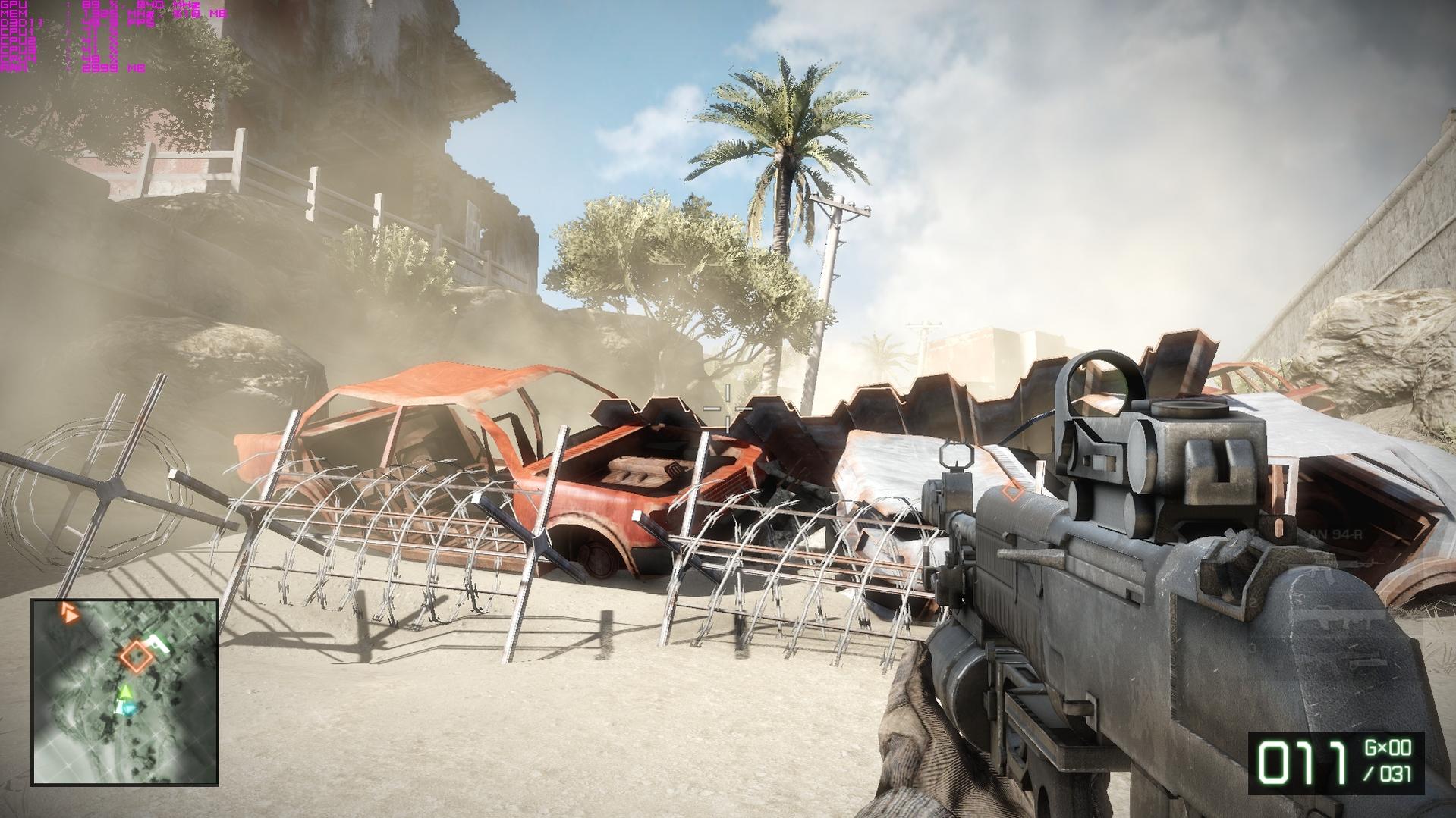

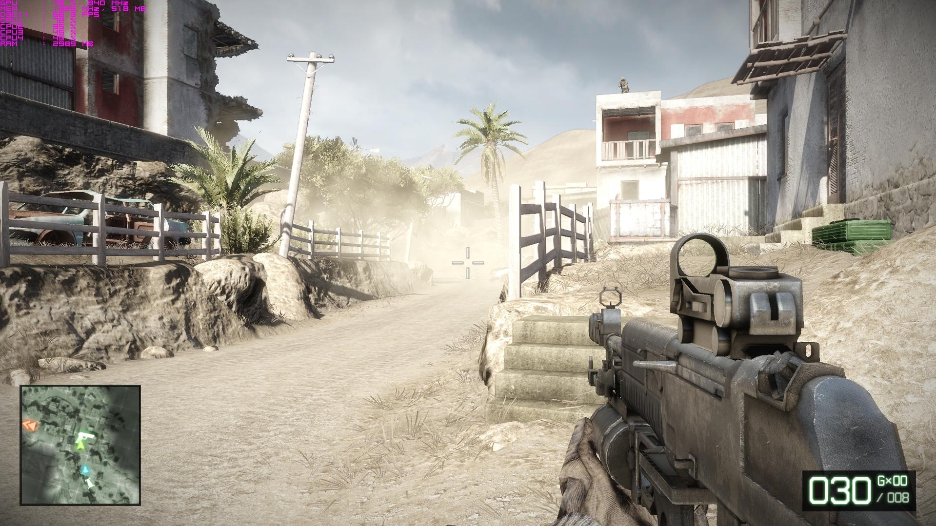

ich glaube schon, dass es an der CPU liegt... oder die HD 6000er Reihe war ein Reinfall. Ich kann mir nicht mehr weiter helfen :(
CPU kaum ausgelastet, da muß die Vsync für ca. 50Hz aktiviert sein, oder irgendwas was mit dem Bildschirm synchronisiert.
lol wahrscheinlich kannst im CCC auf ein Limit für die FPS setzen.
Schau mal in den Himmel & die Frames sollten dadurch auch steigen bzw. zumindest die ~50FPS überschreiten.
Ansonsten, wie auch von HisN angeraten, über-oder untertakte mal deine CPU & die Frames sollten dadurch ebenfalls variieren als auch die GPU-Auslastung.
Die Settings/Einstellungen vom Game sollten natürlich gleich bleiben.

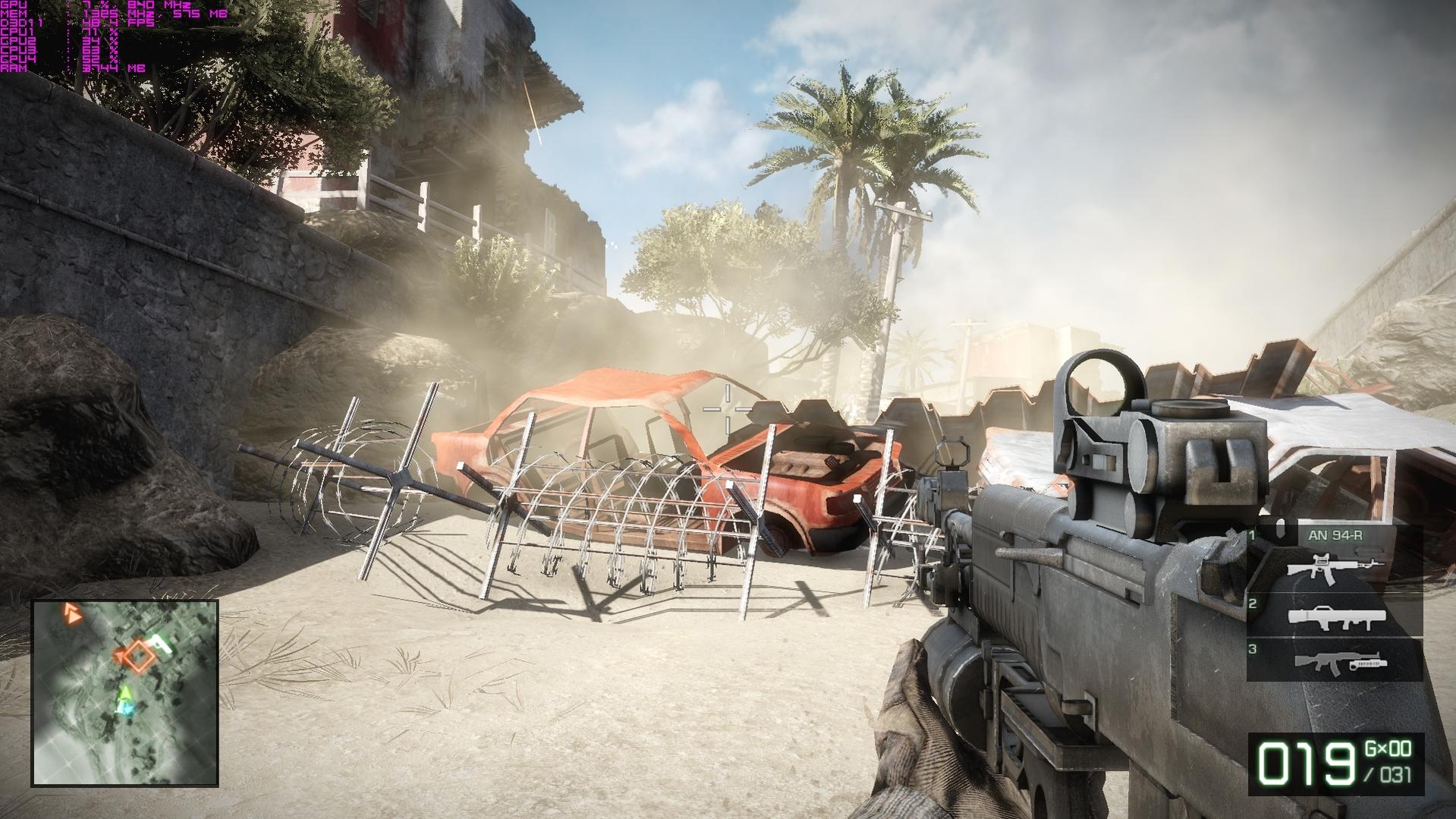

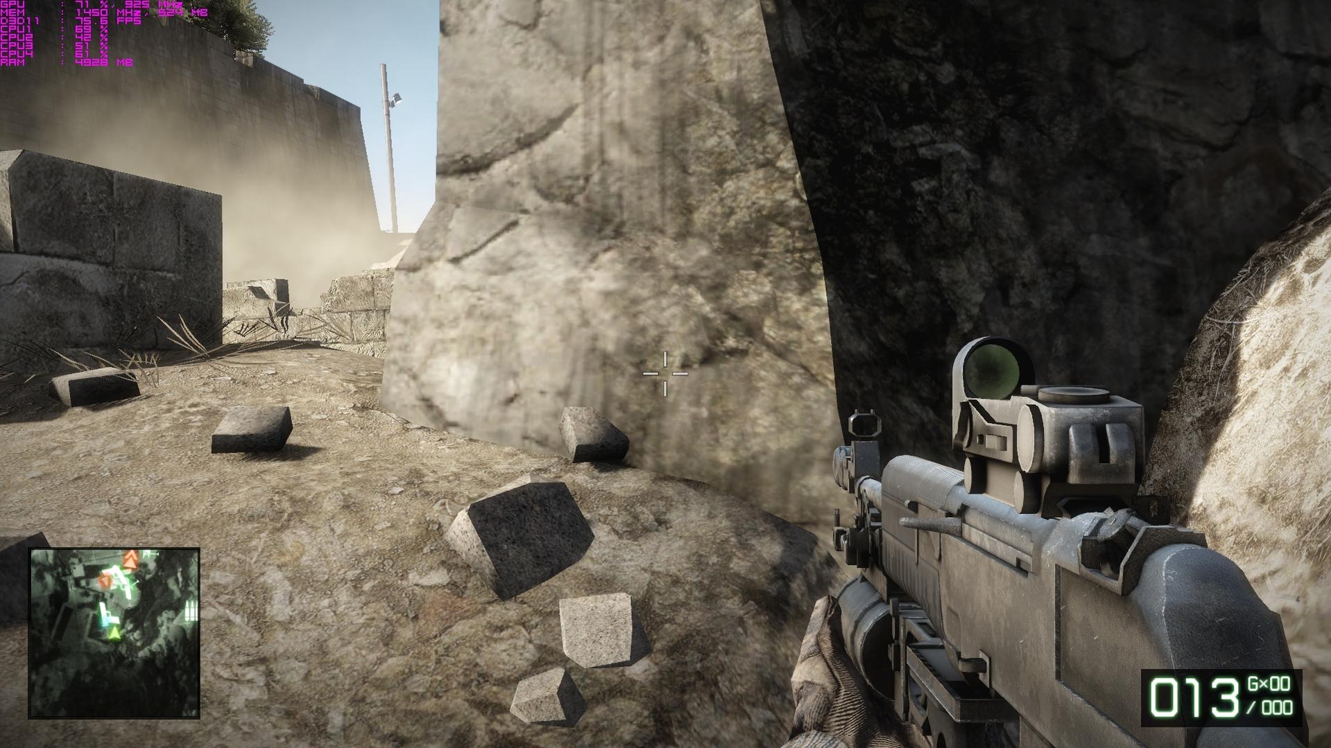

Wenn ich die CPU übertakte erhalte ich ebenso mehr Frames, dass war mir klar. Aber ich kann dir einen Sachverhalt noch schildern. Damals zum Release der GeForce 9800GTX hatte ich meinen alten Core2Duo 2,3Ghz Prozessor mit den jetzigen Intel Core i5 750 ausgetauscht da ich in Assassin's Creed nie die 50FPS erreichen konnte. Durch den Intel Core i5 750 mit 2,66Ghz konnte ich AC mit 80-130FPS spielen.
Nun spiele ich ja mit einer AMD 6950 und übertaktete den Core i5 750 sogar auf 3,8Ghz und bekomme keine 60FPS bei AC... obowohl das Spiel schon so alt ist. Auf meinem jetzigen Rechner läuft kein AC-Teil flüssig.
Ich mache jetzt mal einen Screen mit 3,6Ghz vs 3,2Ghz vom gleichem Szenario in BBC2.
Nur 2-5FPS Unterschied. von 3,2Ghz auf 3,8Ghz.
Ich könnte wetten die AMD-Karte macht was falsch... oder meine CPU ist mega grottenschlecht.
https://www.youtube.com/watch?v=zsduWfZ0zLw er scheint dasselbe Problem zu haben...
Eigentlich nicht & mich wundern doch die bescheidenen Frames, speziell in BFBC2. Ein Lynnfield i5 750 sollte da eigentlich mehr raushauen können.
Zu DualCore-Zeiten (E8500@3,8GHz) hatte ich in dem Game ebenfalls ~50FPS, wobei das Spielgefühl nicht rund war & das lag aber mMn einfach an den 2Cores.
Wechsle ggf. mal den GPU-Treiber & nutze mal einen älteren. Eventuell wäre mal eine frische OS-Installation ebenfalls hilfreich.
Steigen denn die Frames merklich an, wenn Du bspw. mal in den Himmel schaust?

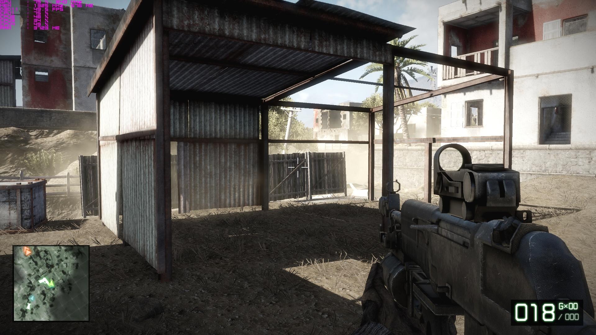

Pass auf, ich habe jetzt meine Grafikkarte übertaktet mit einem stabilen Wert für die HD 6950 und habe nie unter 60FPS bei BBC2... aber die Grafikkartenauslastung ist diesselbe?
Was bedeutet das nun?
Das die Hardware, im Zusammenspiel mit CPU & GPU, trotz lt. diverser Lastverhalten einfach nicht mehr Frames generieren kann.
Du könntest ggf. noch zusätzlich das "Eye-Candy" erhöhen, also höhere Settings/Bildqualität wählen um eine höhere GPU-Auslastung zu erreichen,
da lt. OSD die GPU noch etwas "Puffer hat". :-)
wie groß ist eigentlich die Grafikkarten RAM auslastung ?
Weil wenn die am Limit ist gehts runter mit der Performance ... schon mal daran gedacht ?
Da können sich CPU und GPU Langweilen ... weil einfach der Speicher nicht reicht.
Sehe aus den Bildern das Graka RAM bei 525-527 MB schwankt .. von daher sollte eigentlich nichts Limitieren da die 6950er ja 1 gb oder 2 gb ram hat
xxMuahdibxx schrieb:
Ich habe die 2GB-Ram Edition, ich denke das definitiv 2GB ausreichen, selbst die GTX 700.er Reihe ist nur mit 2GB bestückt.
Sehe aus den Bildern das Graka RAM bei 525-527 MB schwankt .. von daher sollte eigentlich nichts limitieren da die 6950er ja 1 gb oder 2 gb ram hat
Absolut & BFBC2 war da noch äußerst genügsam, wobei das eigentlich für die kommenden (BF3&4) Teile ebenfalls zutrifft bzw. mit 2GB ist man gut dabei.
Wie gesagt ...die Hardware leistet einfach nicht mehr, unabhängig dem Lastverhalten & OC von CPU & GPU bestätigt dies auch.
