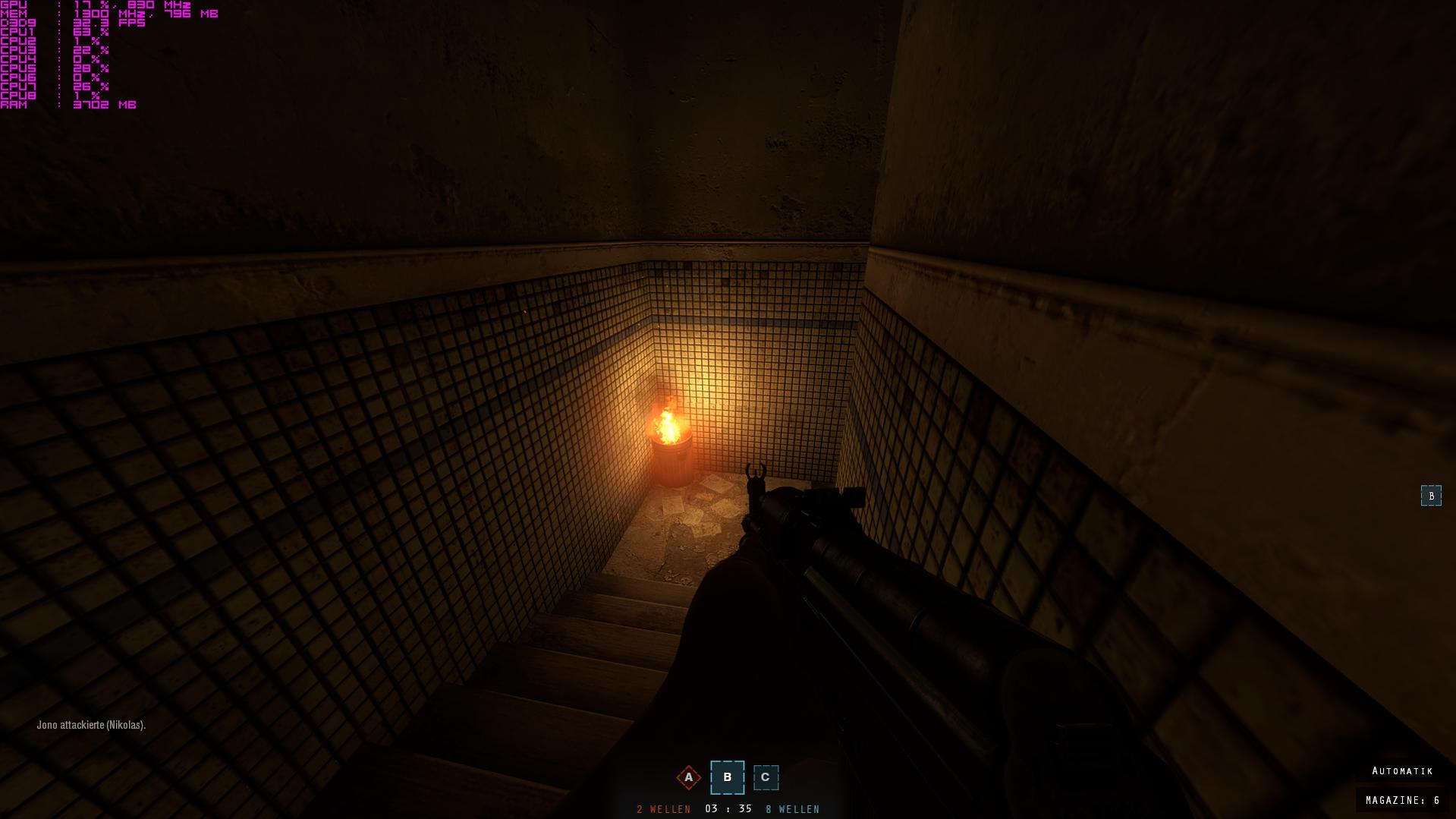

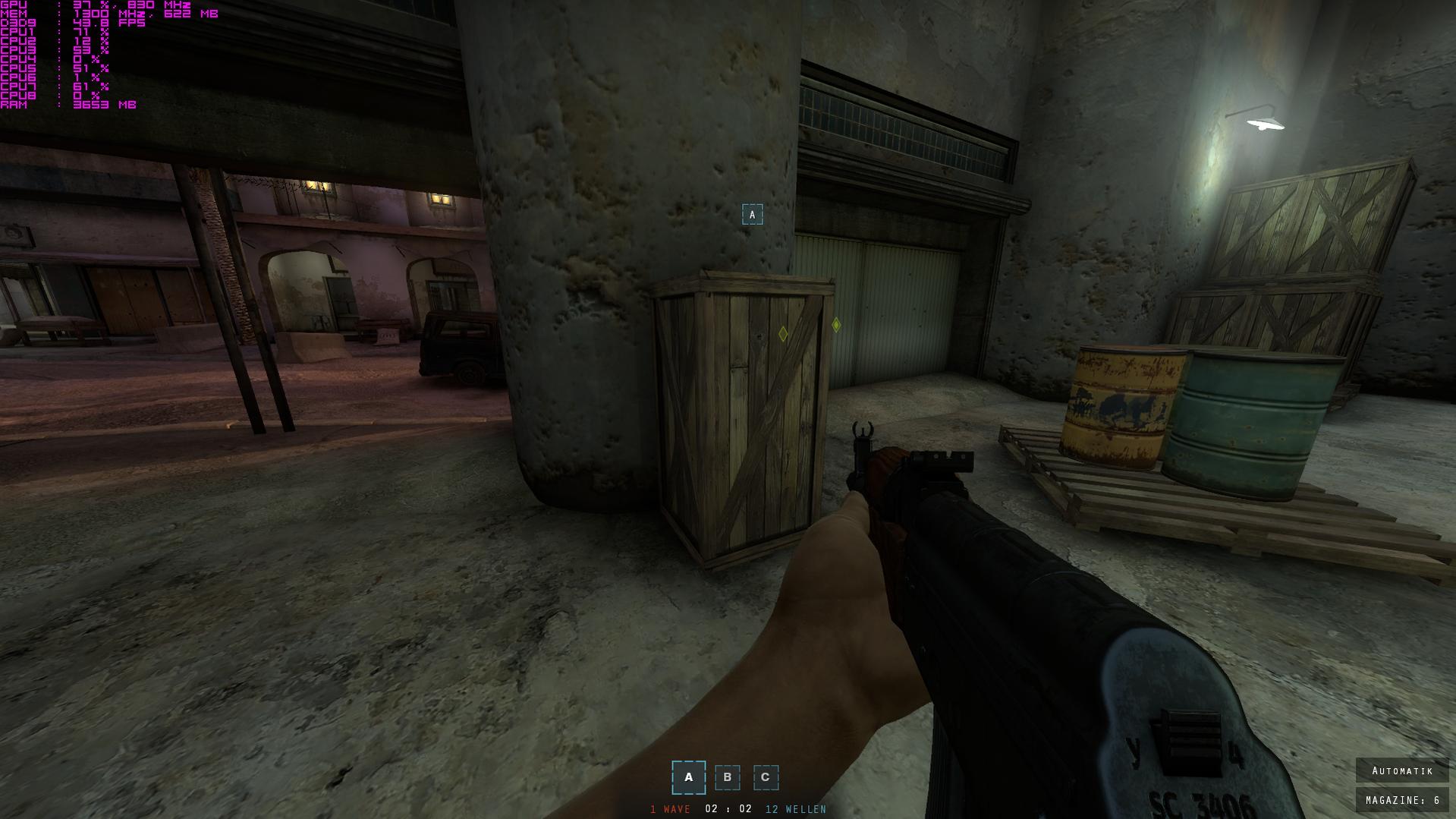

Die GPU-Auslastung blieb gleich, ich habe mir im Steam-Summersale das Spiel "Insurgency" besorgt, mit dem i5 750 gab es Szenarios in dem meine GPU-Aulastung oft bei 25% und sogar paar mal bei 0% hängen blieb. Selber Effekt mit dem AMD FX 8320.
Die FPS droppen von ganz hoch bis ganz runter. 11FPS-94FPS. Ich denke, dass wir damit das Thema "CPU zu schwach" weghacken können.

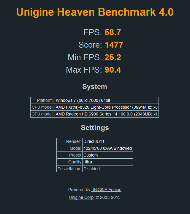

Min. und Max. FPS unterscheiden sich ein bisschen aber sonst...
Beim Benchmark-Durchlauf ist mir aufgefallen, dass es ab und zu kurz stehen geblieben ist (weniger als eine Sekunde) und dann mit deutlich mehr FPS weiterging, es hat sich wie ein Multiplayer-Lag angefühlt. Als würde sich etwas stauen und man lässt den Stau dann frau und es fließt deutlich mehr. Hoffe du verstehst was ich meine :/

Scheinen normale Werte zu sein. Hilft aber nicht wenns bei Games nix bringt. War das Benchmarkergebnis mit dem 13.1er oder ? Was macht das Game ?

Hier ein paar Screenshots.
Nach den letzten Screenshots würde ich sagen, ist das Thema CPU-Limit in keinster Weise abgehakt.
Der von dir gekaufte FX hat ja nur mehr Power, wenn die Software ihn auch auslasten kann und das können die wenigsten Spiele. Kann die Software es nicht (so wie auf deinem Screenshot zu sehen), sollte der alte i5 @3,8GHz hier bessere Ergebnisse liefern.
("FX-8320, FX-6300 und FX-4300 im Test: Die kleinen Vishera-Modelle treten an" <--- vergleich mal den FX 8320 mit dem i5 760)
Bringt zwar nichts es jetzt noch zu sagen, aber mMn. war deine Neuanschaffung nicht gerade der klügste Einkauf :)

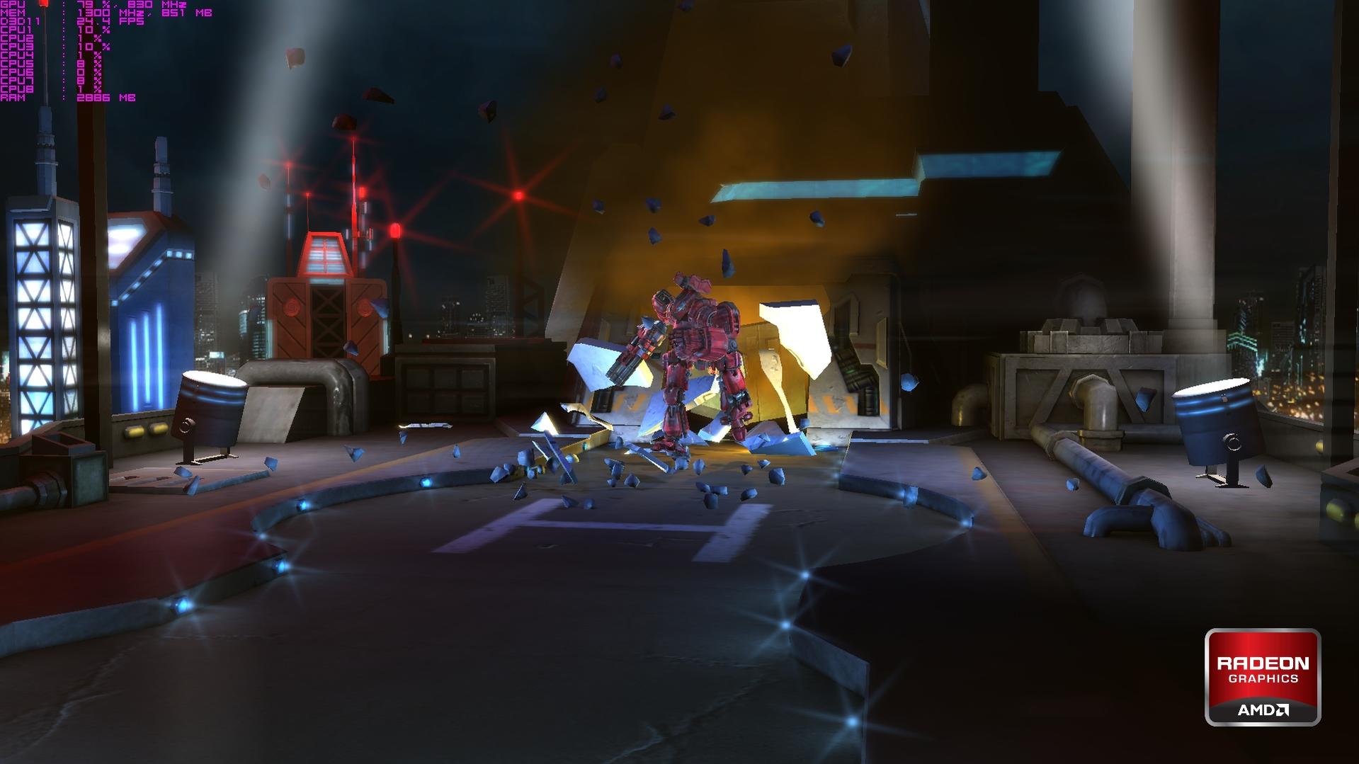

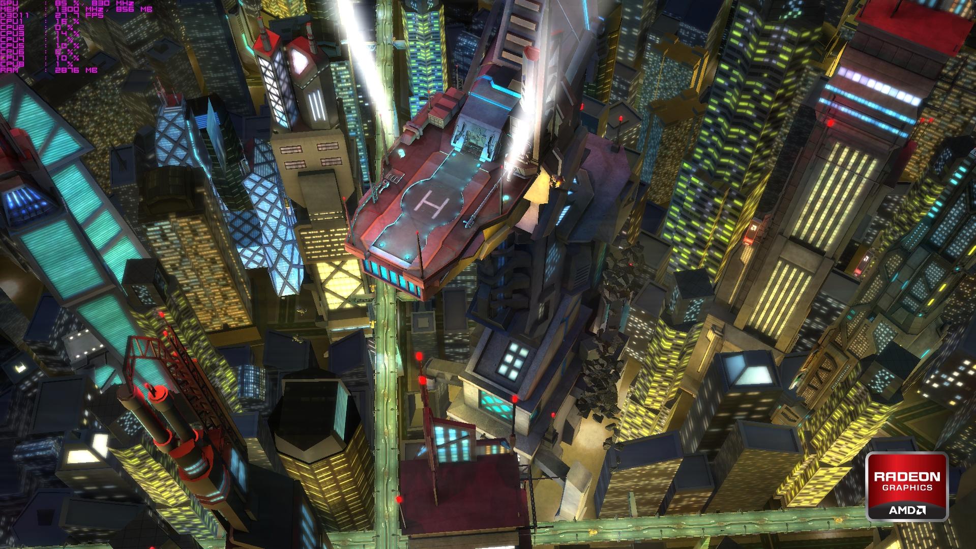

Ich habe nun eine Techdemo von AMD für die HD 6000.er Serie heruntergeladen und installiert. Während die Demo lief habe ich per MSi Afterburner den Rivatuner-Overlay laufen gelassen um erneut die GPU/CPU-Auslastung herauszulesen.
Jede Techdemo ist GPU-basierend und ist in wenigen Fällen CPU-intensiv. AMD nutzte ab der HD 5000.er Serie die Transparenz-Berechnung womit die Haare von Lara Croft in Tomb Raider unter DX11 gerendert wird.
Jede GPU-intensive Applikation müsste die GPU-Auslastung auf 97-99% bringen... aber wie kann ich mir das nun bei diesen beiden Screenshots erklären? Kein CPU-Limit aber die GPU-Auslastung liegt unter 80%

Falsche Annahme mit der Techdemo
Auch wenn ich NV-User bin. Die Techdemo ist nicht darauf ausgelegt die Grakas voll auszulasten.
Ups, mal hohe Auflösung anlegen
