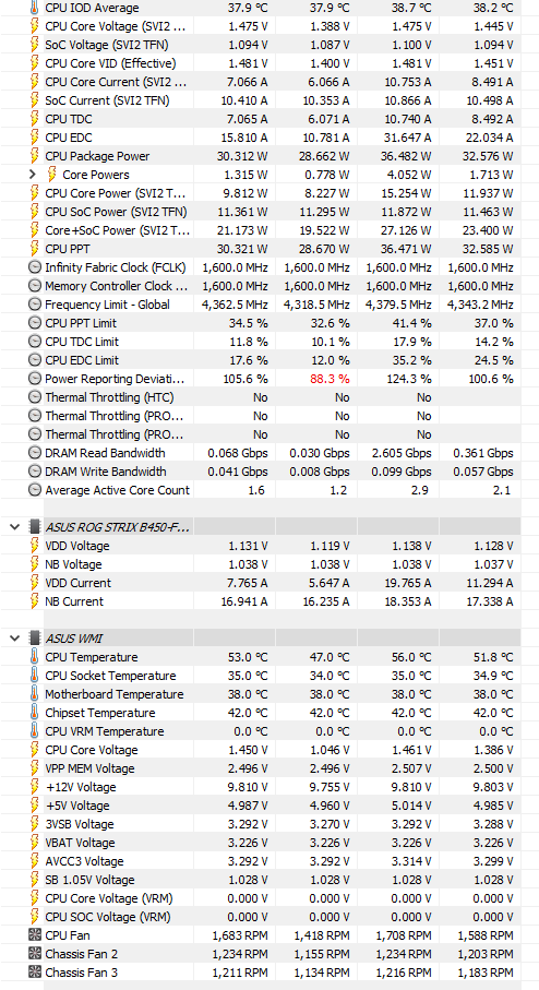

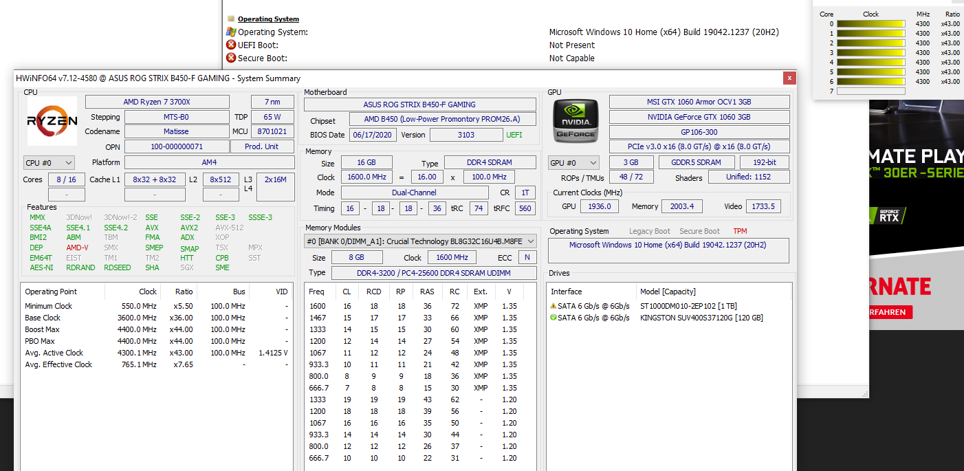

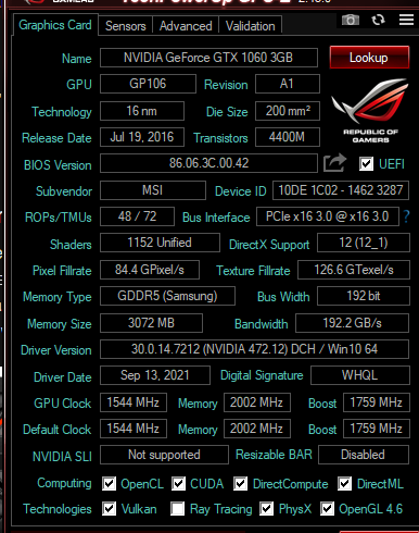

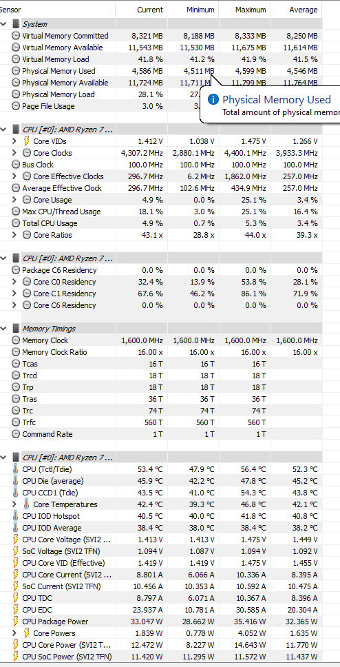

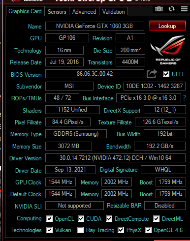

Hier könnt ihr damit etwas anfangen?

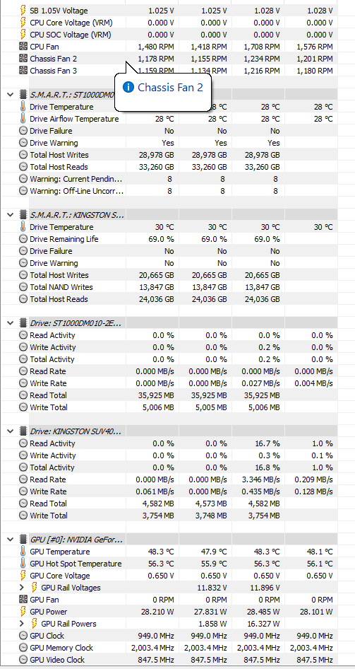

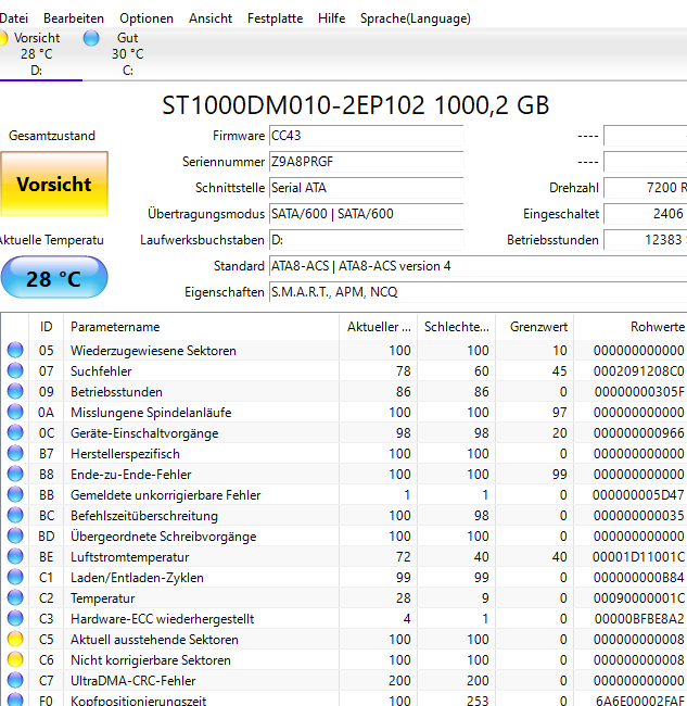

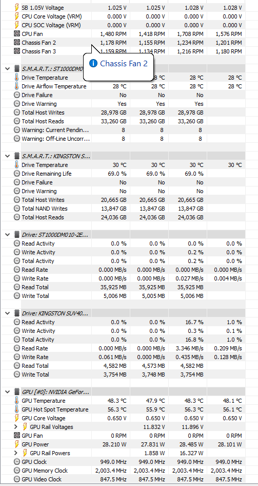

Wir brauchen die Sensoren von HWINFO! Bitte nutze Crystal Disk Info und lade den Screenshot hier hoch! Scheinbar hat deine HDD ein Problem, da ist nämlich ein Ausrufezeichen unter HWINFO dran!

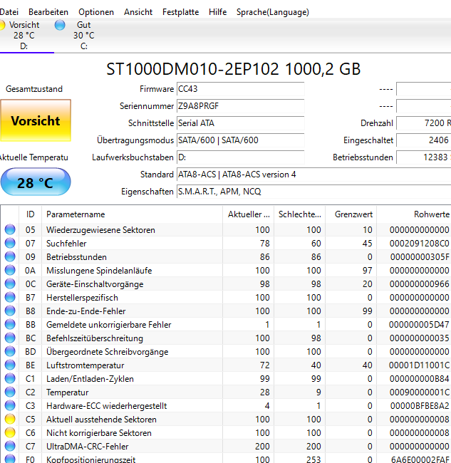

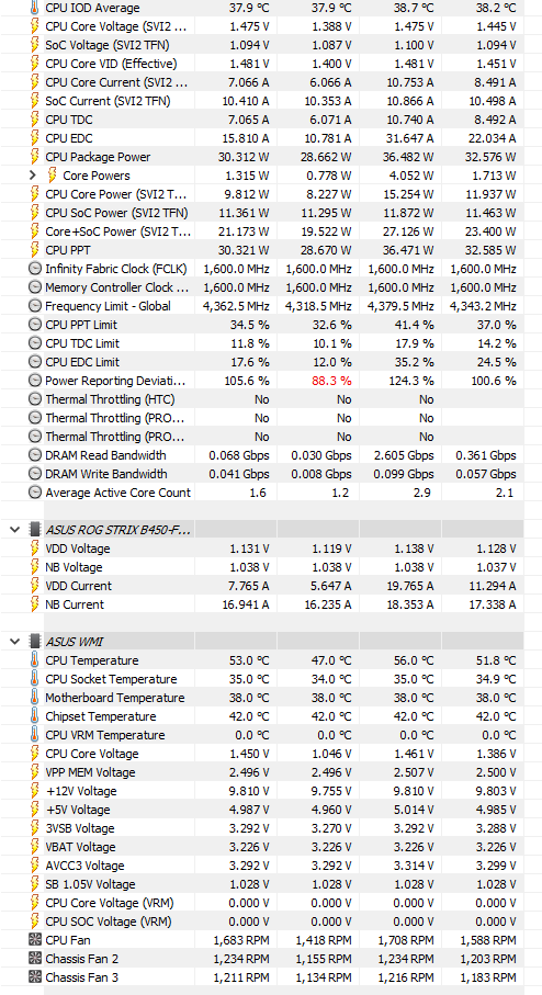

Hier, hoffe das is richtig
Ja das ist richtig. Die HDD hat einige macken. Da würde ich zügig eine neue Kaufen und die Daten sichern. So eine defekte HDD kann dein System massiv ausbremsen! Deine OS SSD ist auch bisschen klein. Die darf man nicht rammel voll machen, immer 10% frei lassen von der Gesamtkapazität.
Spiele sollten allgemein auf eine SSD!

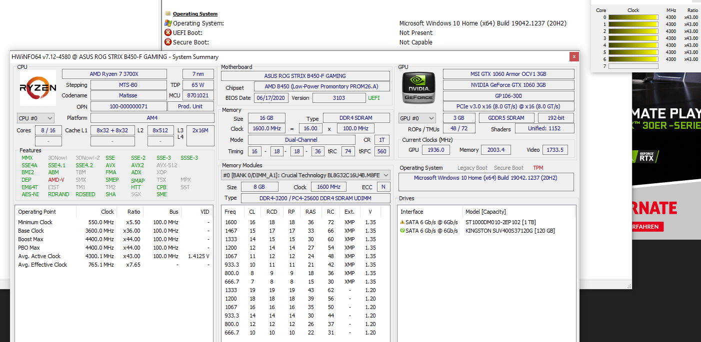

Außerdem empfehle ich dir ein BIOS Update! Du nutzt noch das alte 1.0.0.6 Agesa!
https://rog.asus.com/de/motherboards/rog-strix/rog-strix-b450-f-gaming-model/helpdesk_bios
Da wird der 3700X auch noch bissel besser performen!
