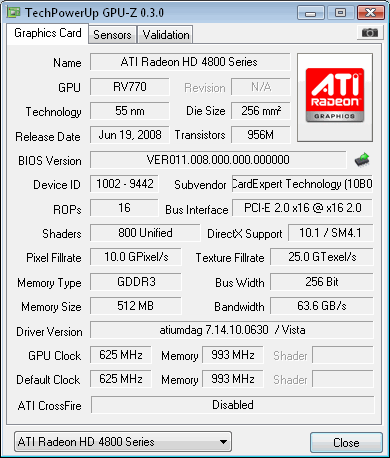

ich habe eine Frage bezüglich Gpu-z und dem Bus interface.
Ich besitze das Mainboard msi p45 neo2-fr, welches Pci-e 2.0 hat und die Gainward HD4850 pci-e 2.0.
Ich meine mich erinnern zu können bis vor kurzem mit Gpu-z unter bus interface immer folgendes gelesen zu haben PCI-E 2.0 x 16@ x 16 2.0.
Seit heute steht dort nur noch PCI-E 2.0 x 16@ x 16.
Was könnte das sein?

Ne, das ist eigentlich nicht normal.
Bei mir steht zumindest PCI-E 2.0 x16 @ x16 2.0.
@omen: Ja, der P45 hat PCI-E 2.0. :)
Mach eine bild von GPU-Z und lad es ihr hoch.
Danns sehen wir weiter.
Habe auch eine P45 bord so muss es an sich aus sehen.

anbei das Bild!

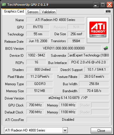

da bin ich nochmals,
also nun sieht es wieder so aus. Schätze das geht dann wieder in Ordnung.
Man muss erstmal daraufkommen, dass wenn man AERO deaktiviert und nicht neustartet, dass dann anstatt pci-e 2.0 x16@x16 2.0 nur noch pci-e 2.0 x16@x16 bei Gpu-z steht.
