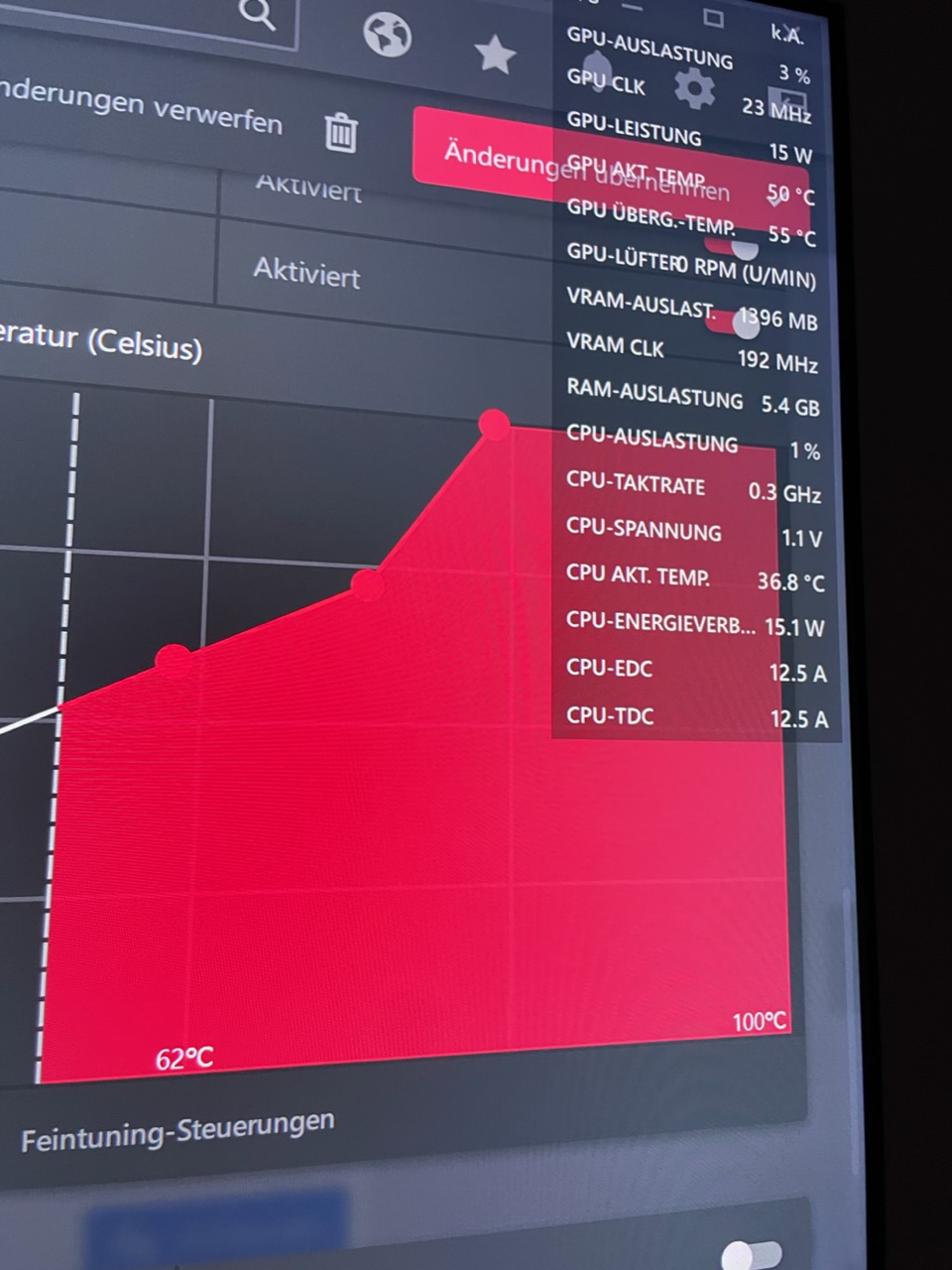

Kann ich mir per AMD Adrenalin Software auch per Overlay die fps und GPU Auslastung/Temperatur ingame anzeigen lassen? Habe gestern danach gesucht, es aber nicht gefunden
Das ist die Metrik die ich ansprach. Dann hast du oben rechts ein kleines Fenster. Das kannst du so gar in der Größe verstellen,oder dir als farbige Balken anzeigen lassen. Du kannst die Abtastrate einstellen etc
So das Problem ist gelöst, @Powl_0 und @cvzone hatten den richtigen Verdacht, Call of Duty zeigt tatsächlich die Hotspot Temperatur an, welche-nur bei diesem Spiel-um die 20° höher ist als die GPU Temperatur.
Habe diese ingane Anzeige nun deaktiviert und lasse es mir ab sofort per Riva Tuner anzeigen, was mir optisch auch am besten gefällt. Ich habe auch, wie von @Ghostfacekalle und @Captain Mumpitz angeregt, die Adrenaline Overlay Anzeige getestet, welche wirklich gut ist aber leider scheint sie für fps Einbußen zu sorgen, muss das nochmal genau testen.
Der mittlere Lüfter dreht sich mittlerweile nun auch wieder, nachdem ich die Karte aus- und wieder eingebaut habe.
Vielen Dank an alle! 😊👍

Das Adrenaline Overlay sollte eigentlich kaum Auswirkungen auf die Performance haben, warum auch? Es macht genau das selbe wie bspw. das Afterburner Overlay.
Und dass es der Hotspot ist, hab ich bereits im ersten Beitrag erwähnt ;)
Reaktionen: pl@nlos
Sollte keine Auswirkung auf die performance haben.
Versuche möglichst die Treiberseitigen Tools zu nehmen. Bei Drittanbietersoftware kann es zu Treiberkonflikten kommen. Und Rivatuner und co machen auch nix anderes wie der Kapitän schon schrieb. ;)

okay ich werde es wie gesagt nochmal ausprobieren, die Adrenaline Overlay ist mir ehrlich gesagt sogar lieber, da sie mehr anzeigen kann. Danke nochmal 😊

In Verbindung mit Afterburner und HWinfo64 kann der Rivatuner jegliche Sensoren deines PCs anzeigen. Ist aber auch deutlich mehr Aufwand, das ganze zu konfigurieren, sodass es sauber aussieht.
