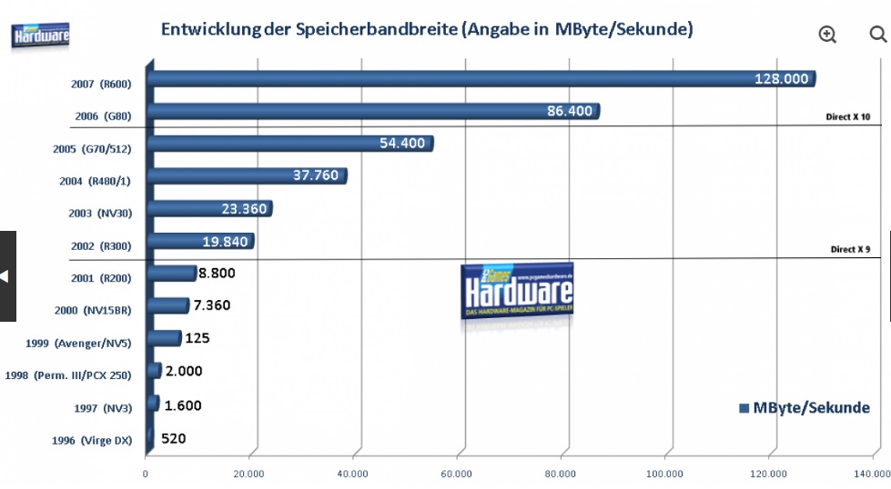

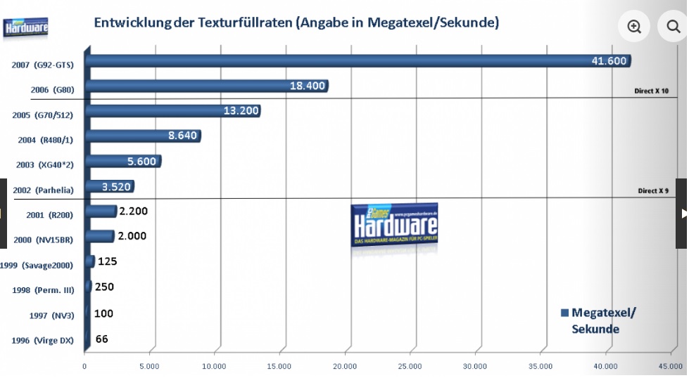

habla2k schrieb:
Ich zocke jetzt seit über 20 Jahren. Und ich musste während dieser Zeit niemals jährlich upgraden. Was für eine Zeit soll das denn gewesen sein?
Ich sagte ja spätestens nach zwei Jahren (wenn man noch vernünftig spielen wollte). Die Entwicklung in den Anfangszeiten der 3D Chips war bei weitem viel schneller und somit die Grakas viel kurzlebiger als sie es jetzt sind.
