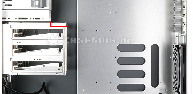

Einfach am Festplattenkäfig entfernen was stört. Is einfach bei Alu. Sollte die Funktionsfähigkeit nicht einschränken.
a05nb-jpg.158476
Jo Ich muss mir das nochmal genau angucken, hab nämlich die Festplatten in den oberen 2 Einbauplätzen verbaut, damit das Netzteil unten genügent Luft bekommt.:D Hatte schon 3 Festplatten drin aber da wurde das Netzteil zu Laut weils fast erstickt wäre.
Aber das Eck herausdremmeln wäre gar keine schlechte Lösung. Wenn ich die Woche mal Zeit hab werd ich das Case evtl mal HD5870 ready machn
