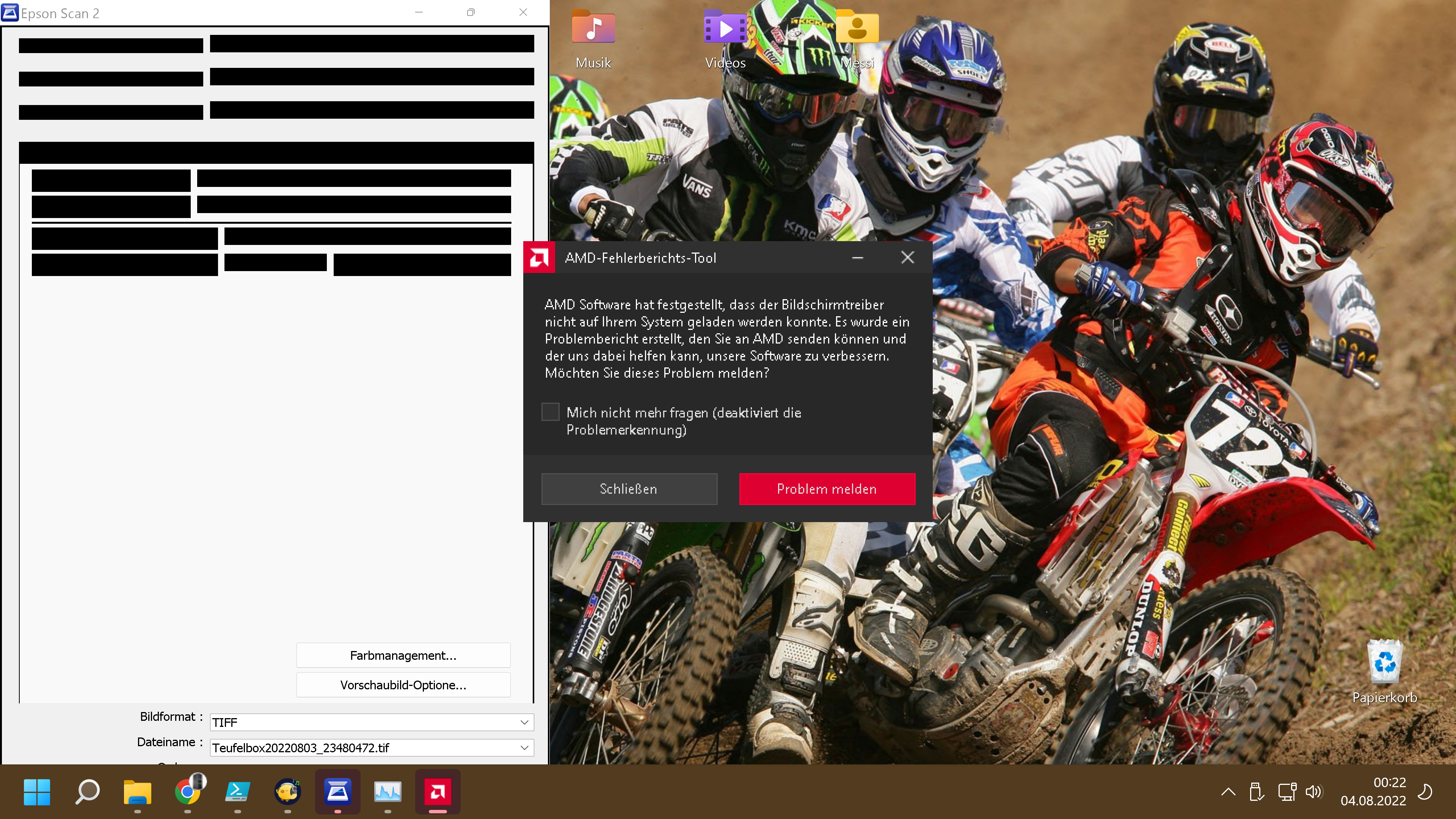

Bei ganz Normalen arbeiten, (also nicht Spiele spielen) auf einmal beit alles stehen als wenn es eingefrohren ist und um so länger der PC an ist um so schlimmer wirds außer beim Schreibprogramm da gabs bis jetzt noch keine ausfälle
...Treiber also von der Grafik bzw. den AMD treiber erneuert
P.S.: Beachte auch die verschiedenen angepinnten Themen und die Forensuche. Möglicherweise findest du da bereits die Lösung zu deinem Problem.
Nutze mal Memtest86 um deinen Speicher zu testen.
Reaktionen: Schwobaseggl
Hi,
fallen mir zwei Dinge ein: Mit Hardware Info mal die Temps prüfen und den Treiber sauber deinstallieren (evtl. mit DDU) und dann nutz das Auto-Detect and Install auf der AMD Seite und installiere die Treiber neu. Der zieht auch gleich den Chipsatztreiber mit. AMD Treiber
Ich bin kein Profi, biete dir aber trotzdem mal meine Hilfe an.
1. Was heißt "Bei ganz normalen Arbeiten" - Welche Programme nutzt du?
2. Hängt sich der Pc nur kurz auf, oder bleibt er dauerhaft eingefroren, sodass nur der Resetknopf hilft?
3. Seit wann besteht das Problem?
4. Wurde der Pc vor dem Problem mal umgebaut?
5. Temperaturen von Grafikkarte und CPU schon ausgelesen?
6. Nutzt du Optimierungstools oder Säuberungstools?
7. Vermutung Nr. 1: Überhitzung
8. Vermutung Nr. 2: Festplatte mit Programmen zugemüllt
9. Vermutung Nr. 3: Festplatte kaputt
Reaktionen: JohnStorm
Hey du,
Mal grob ins blaue geraten. Mit dem Arbeitsspeicher stimmt was nicht.
Die AMD Treiber schmieren gerne ab wenn das übertakten nicht stabil ist. Wie bereits erwähnt, teste Mal deinen Arbeitsspeicher mit memtest86.
Sonst, wie sehen die Temperaturen aus?
Hast du xmp aktiviert?
Welches Netzteil hast du verbaut?(steht auf dem Netzteil)
Reaktionen: Baal Netbeck
Evtl. ist das der hier?
es würde jetzt nicht überraschen.
Keine optionale Treiber nehmen, sondern den empfohlenen.
Wähle bei der Treiber Installation: "Zusätzliche Optionen" - "Auf Werkseinstellungen zurücksetzen".
Dann System neu starten und den Treiber installieren.
Nicht zulange warten damit, sonst funkt Windows Update dazwischen.
Nach dem Neustart, nach der Treiber Installation, AMD Adrenalin Software öffnen
und erst mal das Profil "Standard" wählen.
coasterblog schrieb:
Evtl. ist das der hier? ...(Aegis).. es würde jetzt nicht überraschen.
Ganz normaler DDR4 RAM, nur nicht sonderlich geeignet für's OC.
Seiner ist übrigens @2666MHz.
