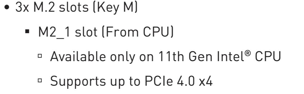

Maxysch schrieb:
Nein PCIe 4.0 ist damit gemeint
Wenn das wirklich so ist, wäre es aber sehr schlecht formuliert im Handbuch

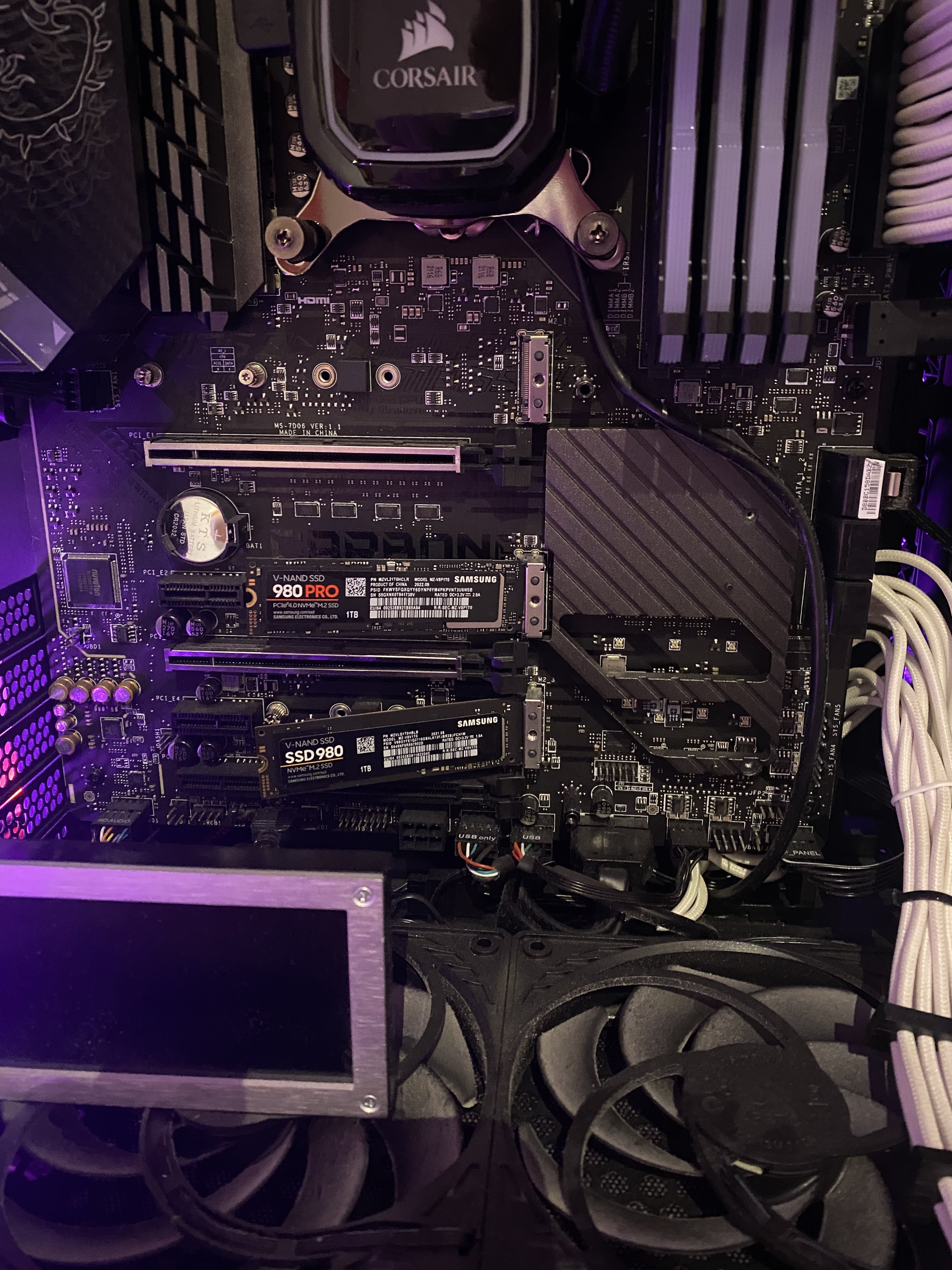

Hab das noch beim sauber machen gesehen

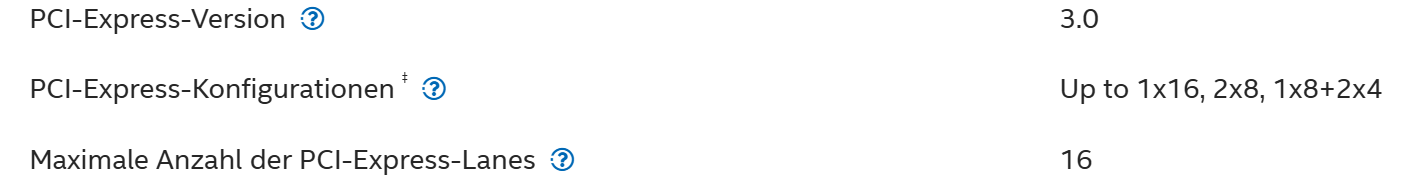

Bei Intel werden leider im ersten Slot immer die Lanes geklaut wenn es um die höchste PCIe Version und ersten M2 Slot geht. AMD stellt da mehr Lanes zur Verfügung :mad:

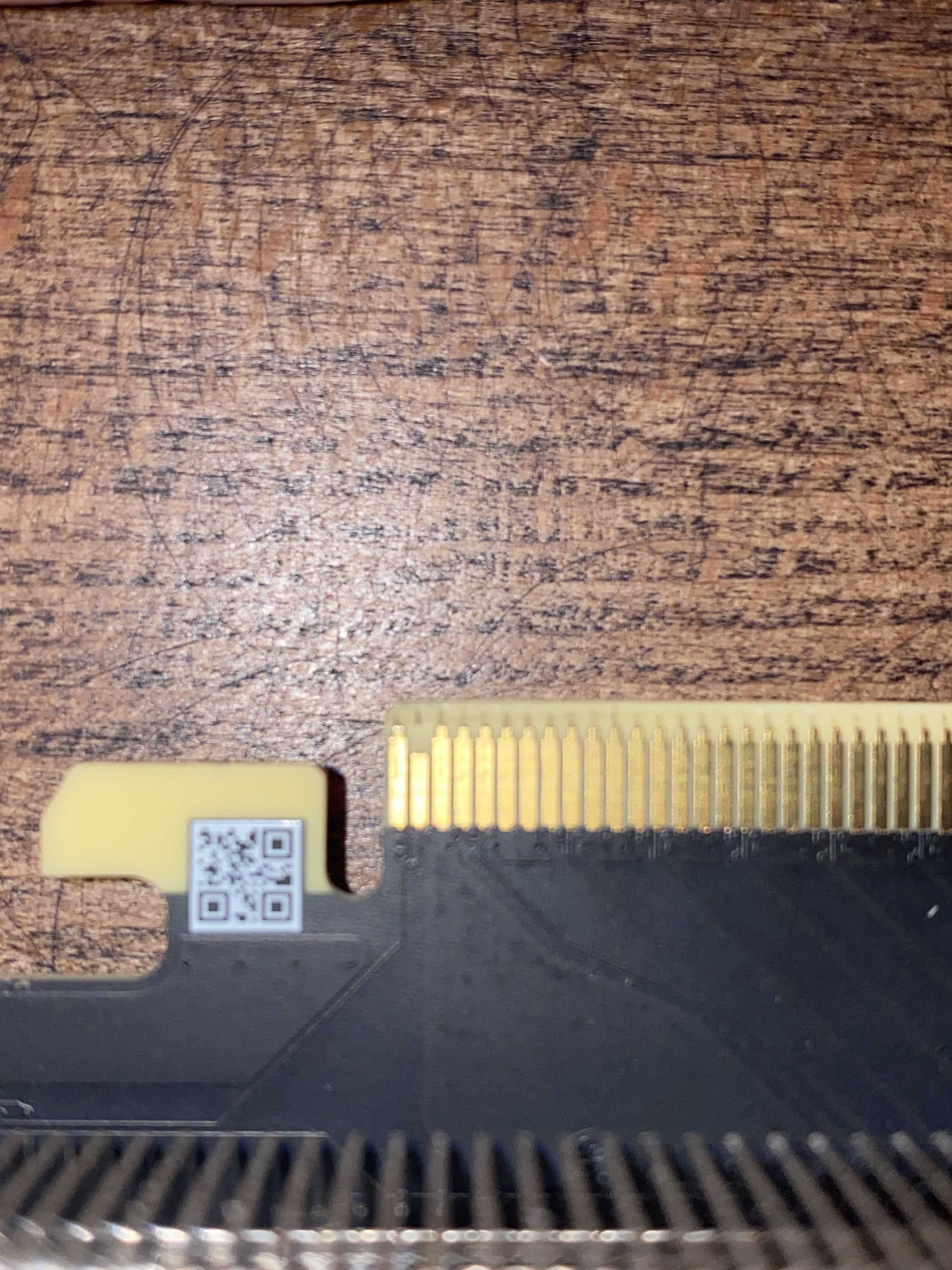

ssd 2x samsung 980 pro 1tb und hab anscheinend ein kontakt Problem das ich nach erneutem gucken und sauber machen nur noch 4 lanes habe und nicht wie vorhin 8
Wäre mit dem 11900K vermutlich nicht der Fall, weil der 20 Lanes hat und das ja dann zusätzlich gehen sollte (und mit PCIe 4.0)
Du wirst neben der M.2 im Slot 1 zusätzlich ein Kontaktproblem haben. MSI empfiehlt im Handbuch bei sehr schweren Karten eine Stütze gegen Slot Verformung. Aber die 3070 wird ja nicht so schwer sein...

Aktuelle Konfiguration
Hast du da was an SATA 2 stecken? Der sollte nicht mehr gehen, wenn M.2_2 benutzt wird. Aber vielleicht geht das auch andersrum, wenn die M.2 bei dir dort nicht geht...

Dann zur Sicherheit mal den SATA 1 oder 3/4 nutzen. Kann auf dem Bild nicht genau erkennen wo der steckt.
Reaktionen: Maxysch
Ist an 1 angeschlossen
Reaktionen: Maxysch
Das Mainboard hat
2x PCIe 4.0 x16 (1x x16, 1x x8)
1x PCIe 3.0 x16 (x4)
2x PCIe 3.0 x1
1x M.2 PCIe 4.0 x4
2x M.2 PCIe 3.0 x4/SATA
(1x M.2 belegt mit WiFi+BT-Modul)
Der oberste M.2 Steckplatz (M2_1) ist mit der CPU verbunden. Baut man dort eine SSD ein, werden von der Grafikkarte Lanes abgezogen.
Die Grafikkarte läuft dann nur mit 8 Lanes statt 16.
Die beiden anderen M.2 Steckplätze (M2_2 und M2_3) sind mit dem Chipsatz verbunden und haben keinen Einfluss auf die Grafikkarte.
Steckt eine SSD in M2_2, ist der SATA Anschluss 2 nicht mehr verfügbar.
Steckt eine SSD in M2_3, sind die SATA Anschlüsse 5 und 6 nicht mehr verfügbar.
Wenn M2_1 frei ist und maximal die SATA Anschlüsse 1, 3 und 4 in Benutzung sind, dürfte es eigentlich keine Probleme geben.
Stecken Erweiterungskarten in den übrigen PCIe-Slots?
Wenn nicht, kann es ein Kontaktproblem sein. Schwere Grafikkarten neigen dazu durchzubiegen.
