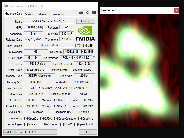

Seit ich meine PC neu aufgesetzt habe ist er langsamer als je zuvor. Beim durch gucken der werte ist mir aufgefallen das die Grafikkarte unter lasst nur auf 4x 3.0 PCIe Lanes läuft hab alle Treiber und auch das Bios erneuert aber hat bis jetzt nichts verändert. Hat wer Ideen und Tipps was ich mach kann oder kann mich beruhigen, dass das normal ist oder eine andere Problem Ursache im Kopf.

und der GPUZ Screenshot wurde bei last gemacht GPUZ wurde während dessen auch neu geladen

nach einem ausbau und einer gründlichen reinigung macht sie jetz 8x 3.0

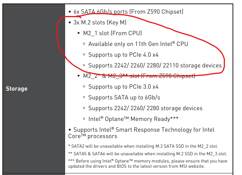

Maxysch schrieb:
Laut Handbuch sollte der nur mit 11th Gen CPU gehen und die anderen keinen Einfluss haben.
Aber wenn da eine M.2 eingebaut ist und auch läuft, dann könnte das schon sein.
M2_1 slot (From CPU) ▫Available only on 11th Gen Intel® CPU ▫Supports up to PCIe 4.0 x4
* SATA2 will be unavailable when installing M.2 SATA SSD in the M2_2 slot. ** SATA5 & SATA6 will be unavailable when installing M.2 SSD in the M2_3 slot.
Nein PCIe 4.0 ist damit gemeint und mit 10er läuft die dann mit 3.0, aber es funktioniert 😉
