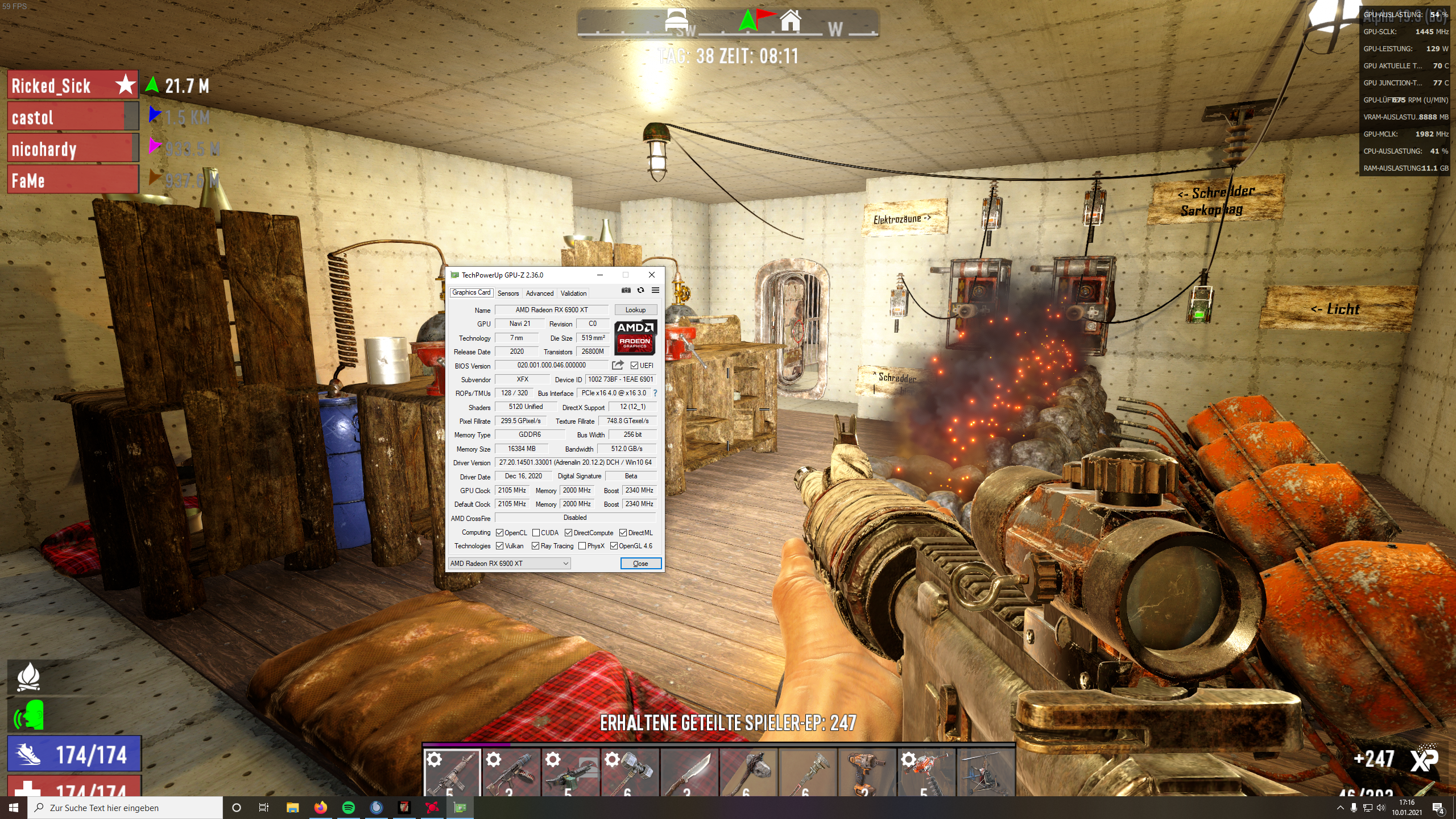

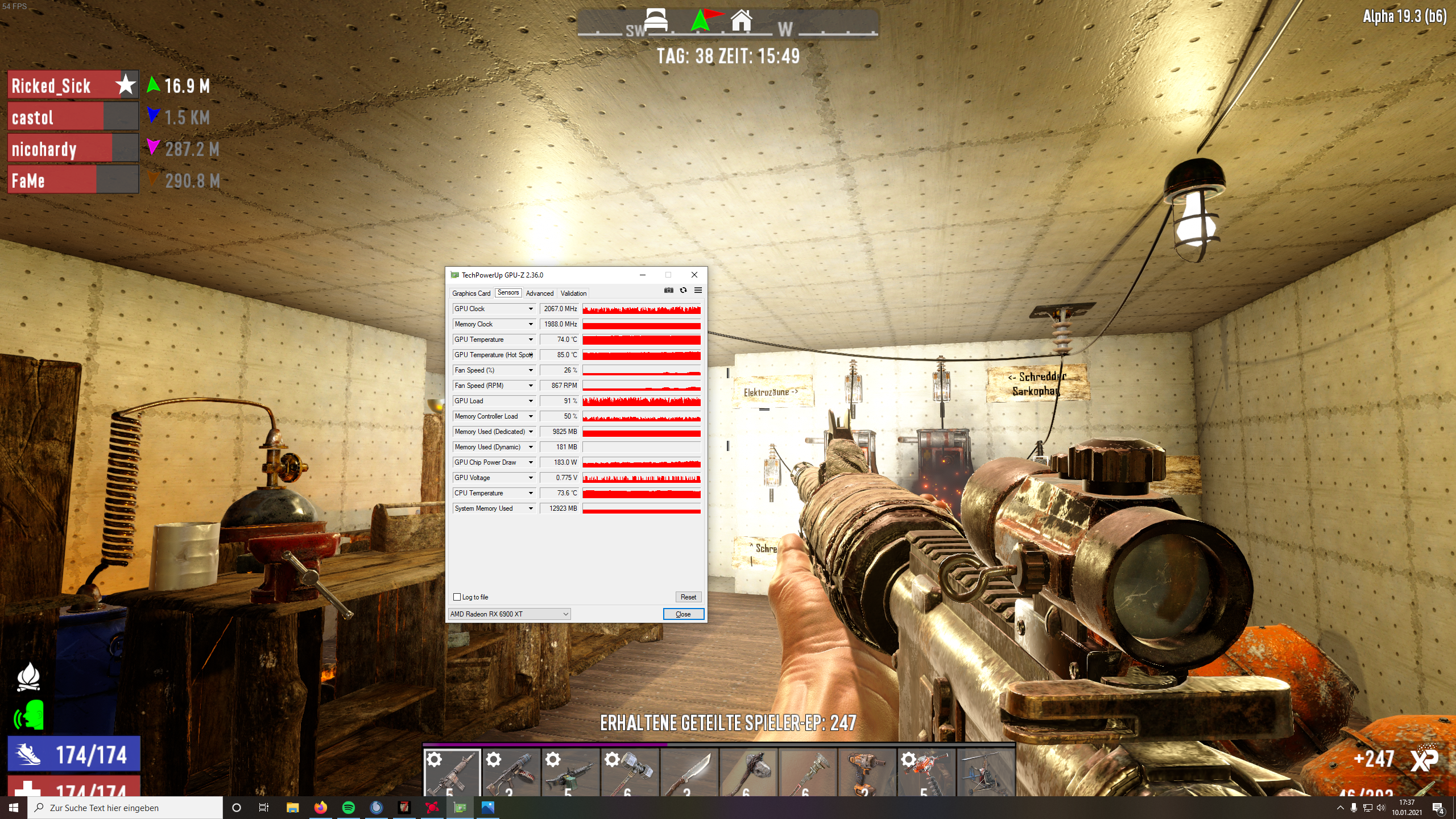

Während ich 7d2d spiele schwakt die GPU Auslastung meiner Grafikkarte extrem, zwischen 25% und 91%, bei 99% hab ich die Auslastung in dem Game noch die gesehen.
Desweiteren steht bei GPU-Z immer das die Grafikkarte PCIE 4.0 unterstüzt sie aber gerade mit PCIE 3.0 laufen würde.
Das Tomahawk kann ja defenitiv PCIE 4.0
Unten noch ein Bild wo man per Metric sehen kann das die Auslastung der Grafikkarte nur bei 54% liegt.
CPU Auslastung 41% da ich den Server hoste.
Sowie die Sensordaten von Gpu-z hier kann man die Schwankungen gut sehen.

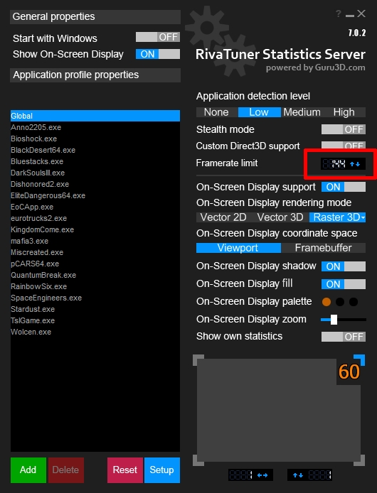

Kann man den FPS Limiter nur für das eine Game festlegen?
Wäre geschickt, wenn das Game diese funktionalität liefern würde, ansonsten kannst Du das z.b. über den RTSS machen.
Profil fürs Game anlegen. Anklicken. Limiter einstellen. Hier auf meinem Beispiel ist das Global eingestellt. Klickst Du das Game an, ist es Lokal und nur für das Game.

So ich habe nochmal Radeon Anit Lag und Enhanced Sync an und aus gemacht und nun ist der GPU Takt immer über 2000mhz und die Auslastung zwischen 85 und 99% also so wie es sein soll...

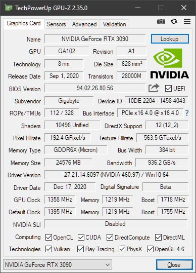

Wenn Du bei GPU-Z bei "Bus Interface" auf das "?" klickst, bekommst Du den "Rendertest".
Was zeigt gpu-z an, wenn Du den startest und kurz wartest?
Bei mir springt dann die Anzeige von PCIe1.1 auf PCIe3.0

Im Idel steht sie auch auf PCIE x16 4.0@ PCIE x16 3.0.... Anzeigefehler?
Wie neu ist Dein GPU-Z?
So sollte es aussehen.
In gpu-z kannst Du über das Fragezeichen einen Renderer starten. Wenn alles korrekt ist, sollte die Anzeige nach einer kurzen Zeit auf 4,0 springen.
Parallel solltest Du dazu natürlich die Grafikkarte nicht für irgendwelche andere Sachen nutzen.
Cunhell
Er hat schon die 2.36
