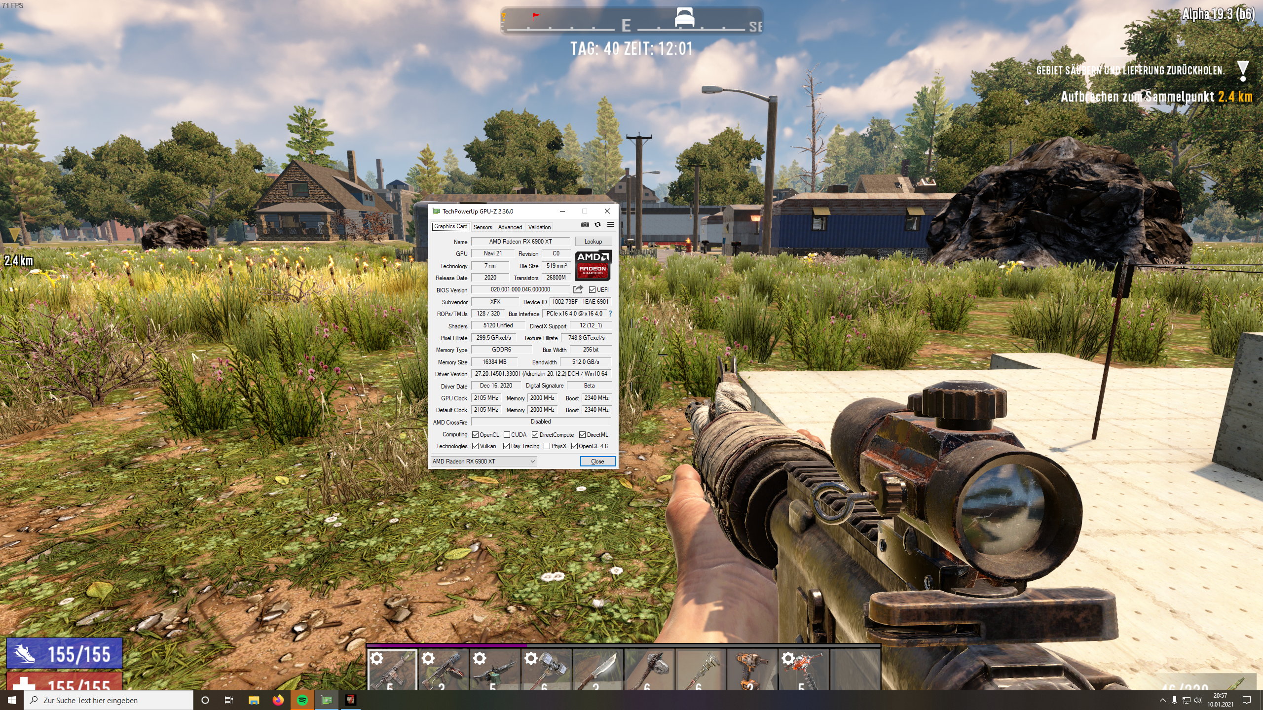

RX 6900XT läuft nur auf PCIE 3.0 GPU Auslastung schwank extrem
Also selbst wenn ich nichts an habe,
als Energieeinstellung AMD Ryzen Balanced und Gpu-z zeigt mir an PCIE x16 4.0 @ x16 3.0
EDIT:
kann es daran liegen das der Speicher der Grafikkarte die ganze zeit durch rechnet weil der Monitor ja auch im Windows die 144 Hz anzeigt? und es deshalb so angezeigt wird?
Wäre traurig wenn AMD das wieder nicht hinbekommen hat, das der Speicher bei 144hz trotzdem runtertaktet im Idle.
Aber hat Nvidia auch ein bisschen bei Ampere gebraucht, bis das vernünftig ging.
Also bei mir taktet der durch mit 1990mhz.
Jap im Game liegt der gleiche takt an.
Dann wird das wohl am Speichertakt liegen.
Kann ich dann davon ausgehen das die Karte auf 4.0 läuft und es einfach nur falsch angezeigt wird?

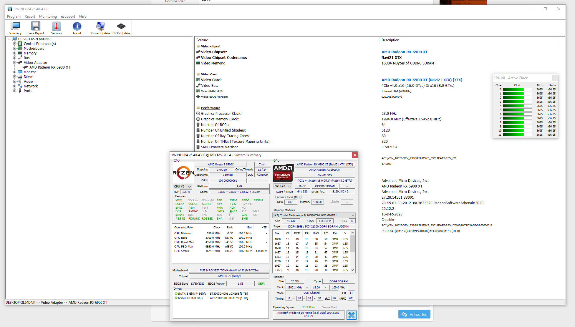

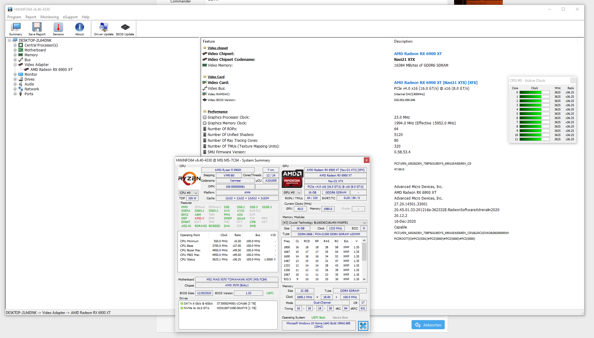

Das hier spukt mir HWInfo aus.
Sollte dann per 4.0 laufen oder wie seht ihr das?

Hast Du jetzt mal ausprobiert was gpu-z anzeigt, wenn du bei Bus Interface auf das ? klickst und den Renderer startest?
Im Idle zeigt gpu-z fast nie die höchst mögliche PCIe Version an sondern eine niedrigere.
Cunhell
@cunhell
ja bleibt alles so wie es ist "Sie nutzt PCIE 3.0"

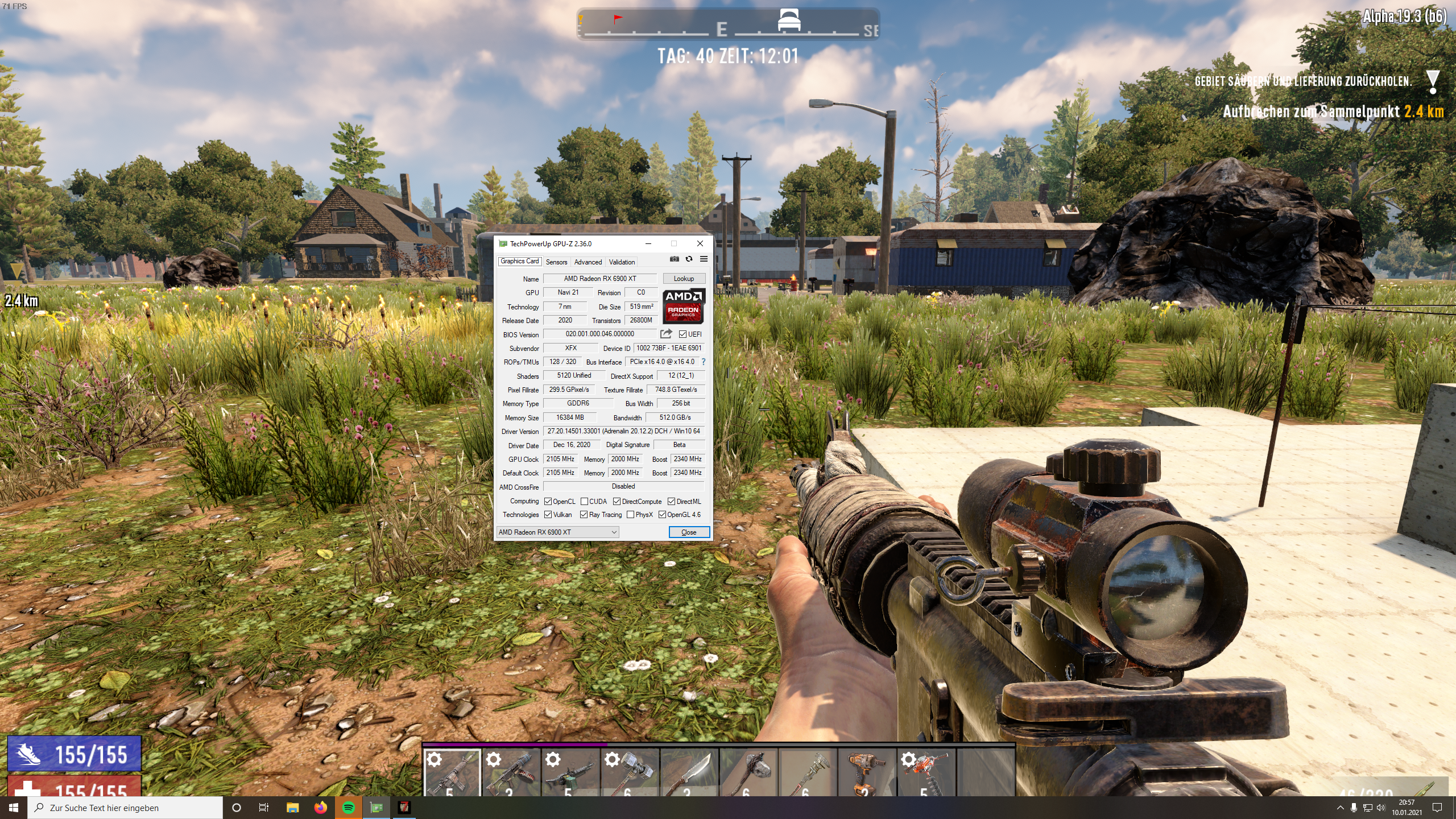

ich habe den pc gerade einfach nochmal neu gestartet ohne etwas zu verändern und sie da auf einmal stand dort 4.0@4.0
fragt mich nicht was ich gemacht habe aber es geht jetzt.
Edit: Zu früh gefreut
MfG Fighter
Notiere Dir aber vorher Einstellungen die Du dringend brauchst damit Du die wieder einstellen kannst.
Wenn Du nur die Einstellungen in UEFI als Profil abspeicherst könnte das ggf. den Fehler wieder herstellen, wenn Du das nach dem Reset wieder einspielst.
Cunhell
Hab gerade nochmal neu gestartet einfach so und jetzt hat er wieder 4.0@ 3.0 :d
ich habe keine ahnung warum er vorher 4.0 erkannt hat?!
Bevor er die 4.0 erkannt hat habe ich einen USB Stick eingesteckt. Sonst habe ich nichts verändert?!
