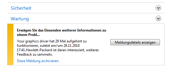

Ich habe seit ein paar Tagen immerwieder Probleme das in Spielen das Bild einfriert .
Daraufhin hab ich den neuesten Treiber instaliert aber keine Besserung erfahren .
Als dann am heutigen Tag auch noch das Wartungscenter von Win 7 meinte das da etwas nicht stimmt und es abhilfe schaffen wollte lies ich es zu :rolleyes:
Schlußendlich geht nun gar kein Spiel mehr und es kommt immer folgende Fehlermeldung ( siehe Anhang)
Jetzt kann ich mir aber nicht erklären was HP damit zu tun hat da die Grafikkarte von MSI ist ( 275 GTX ) und der Monitor von LG .
Desweiteren besitze ich gar kein Gerät von HP .
Ich würd nun gern wissen :
1) Ist die Grafikarte kaputt ?
2) was hat das mit HP auf sich ?
oder 3) liegt nun ein Treiberproble vor ?
Vielen Dank im vorraus für eure Hilfe .

1. denke nicht.. du siehst doch noch etwas oder?
2. ist die Install-CD von HP?
3. ja.

mhhh
also der 260.99 WHQL ist doch der graka-treiber.
aber das mit hp muß der bildschirmtreiber sein.
schau mal in der systemsteuerung ob irgenwas von hp installiert ist.
falls ja, alles von hp deinstallieren (ich mein hast ja keine geräte von hp).
Ich hab jetzt in der Sys.steuerung nach gesehen da ist nix von HP vermerkt .
Der Monitor wird als PnP ( Standard ) deklariert und läuft über den Treiber von Win 7 also Anbieter Microsoft .
Ich hatte leider nie eine Treibercd zum Monitor dazu, aber es lief ja bis vor ca. 14 Tagen alles problemlos und das seit über einem Jahr .
Gewechselt oder erneuert hab ich auch nichts, bis auf den Treiber der Grafikarte aber den auch erst als die Probleme anfingen .

Deinstallier doch einfach mal deinen Grafikkartentreiber und installier den neuesten wieder.
Dann installierst du den TReiber für deinen Monitor neu und schaut, ob Abhilfe geschaffen wurde.
