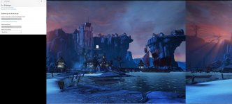

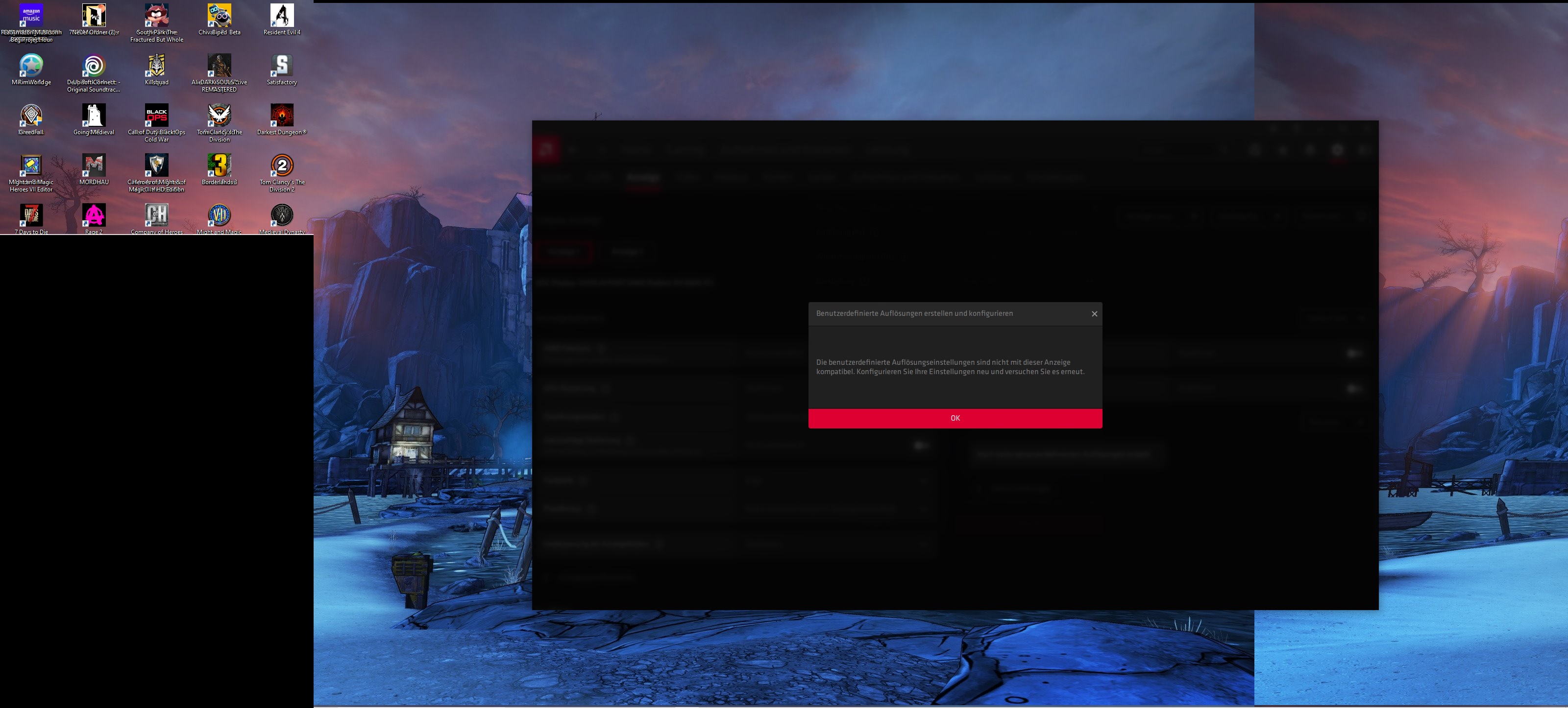

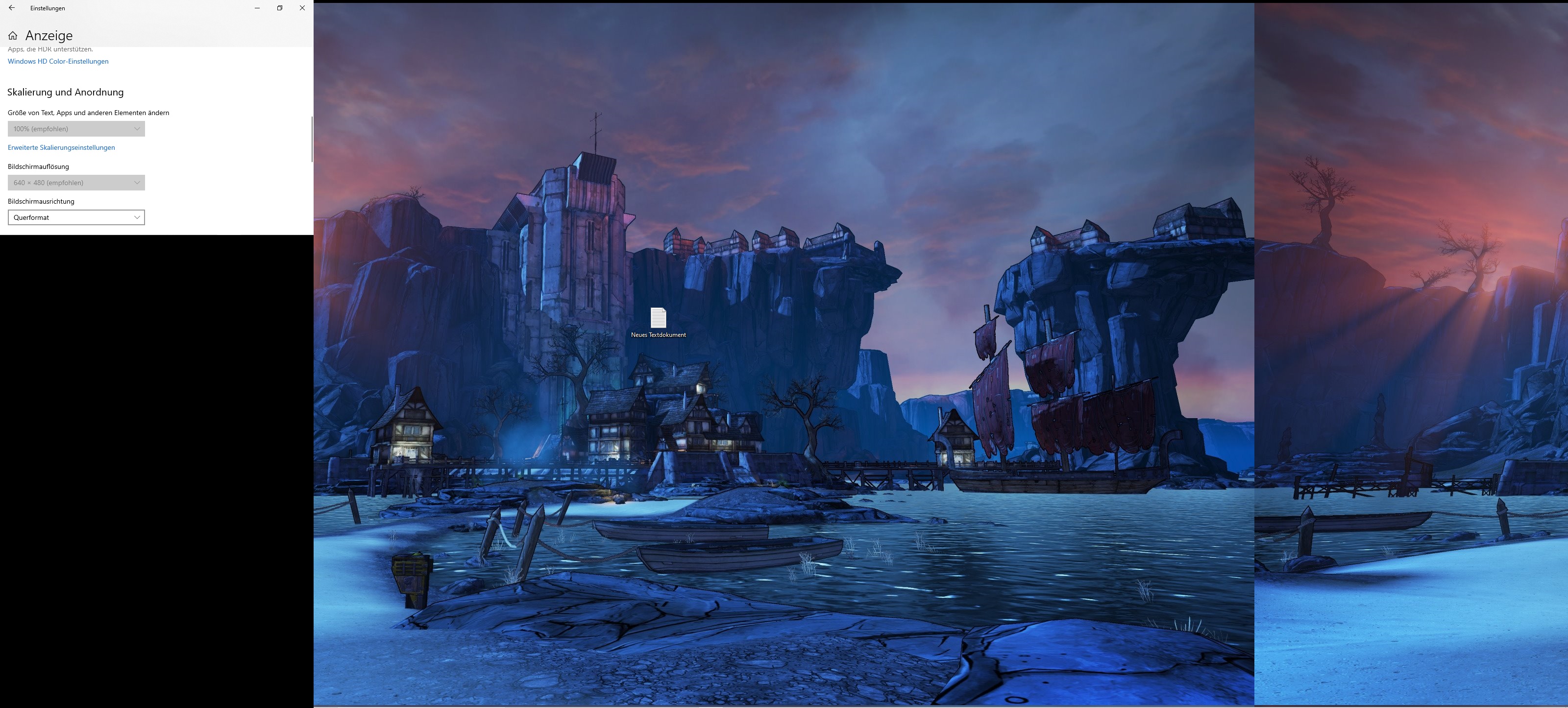

Hallo zusammen ich hoffe ihr könnt mir helfen und zwar habe ich heute von einer rtx 2070 auf eine rx6900xt gewechselt. Ich habe 2 monitore 1 wqhd 165hz und einen wqhd 60hz bisher war der 165hz mit Display port angeschlossen und der 60hz mit hdmi. Nach dem Einbau der neuen Grafikkarte zeigt er auf dem 165hz Monitor nur noch die die Auflösung 640x480 an ohne das ich das ändern kann ein hdmi Kabel am 165hz Monitor zeigt mir wieder die richtige Auflösung an. Das Display port Kabel kann es nicht sein da es an dem anderen 60hz monitor die volle wqhd Auflösung anzeigt. Weiß nicht mehr wirklich weiter ^^
laut reddit sollte ich DDU benutzen hab ich gemacht nvidia treiber runter und amd treiber runter ohne treiber hat er die wqhd auflösung genommen doch stand bei hz nur 1Hz
und in den raedon software was einstelen was nicht geht
