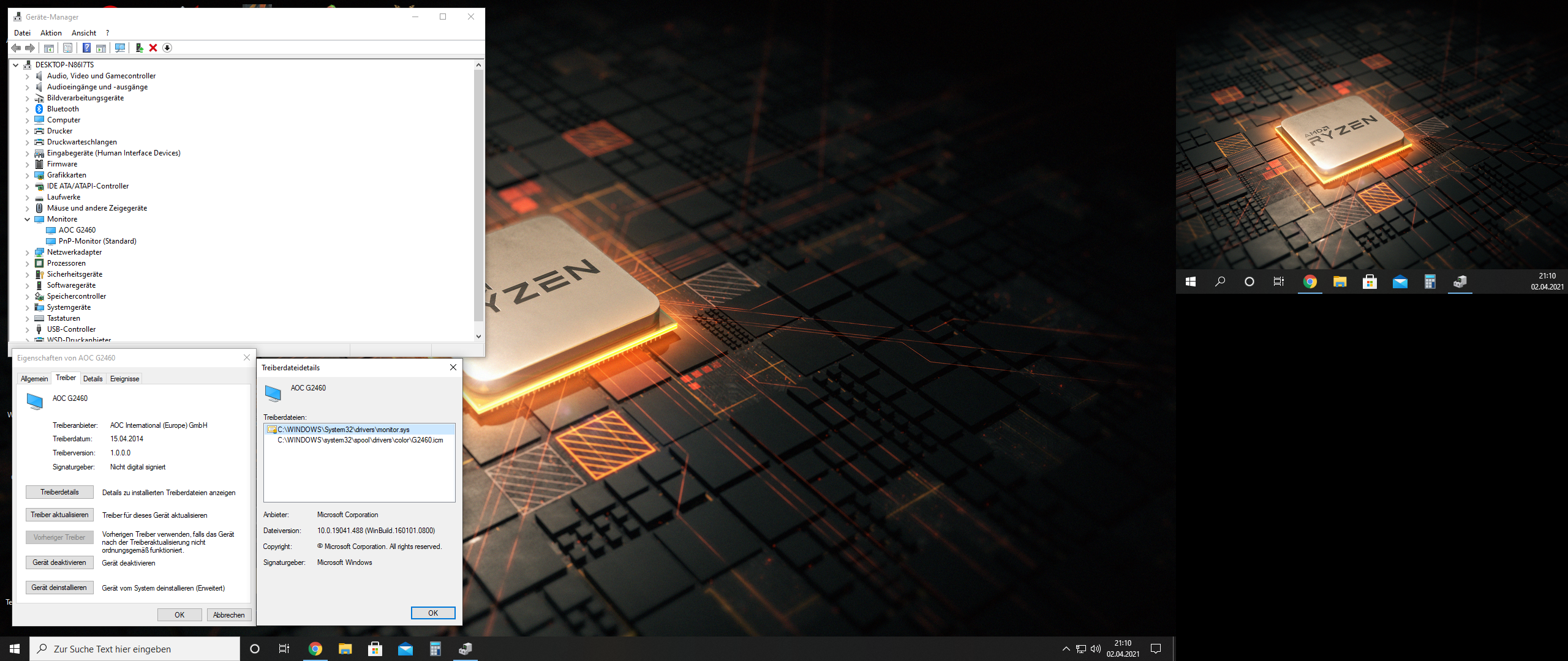

Ich frage mich gerade, ob der Treiber richtig installiert ist?
Ich meine im unteren linken Fenster siehts ja gut aus.
Aber wenn ich auf Details drücke sieht es so aus als ob nur das Farbprofil installiert wurde aber der Standard Windows Treiber noch aktiv ist?
Aber ich hab ja gar keine andere Möglichkeit den Treiber anders zu installieren.
Ich kann ja nur den Ordner wählen in dem er drin liegt oder?

Das ist richtig und es ist auch in 99,9% der Fällen so, dass es für Monitore keine Treiber bedarf. Vielleicht im professionellen Bereich, aber das ist hier ja nicht gegeben. Dass es ein Farbprofil gibt ist eigentlich schon eine ganze Menge.
Daher ja auch mein Vorschlag, sich mit der Problematik direkt an AOC zu wenden.
Reaktionen: Nexus02
