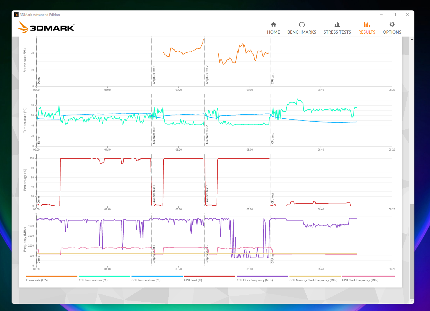

habe 3d mark laufen lassen, dort kam es ebenfalls zu einbrüchen.. kabel getauscht, selbes problem.. wenn nicht noch schlimmer...

Die anderen beiden Monitore abgesteckt? Mal auf einem anderen Monitor getestet?
G-Sync Compatible deaktiviert
Funktioniert.
Danke !
