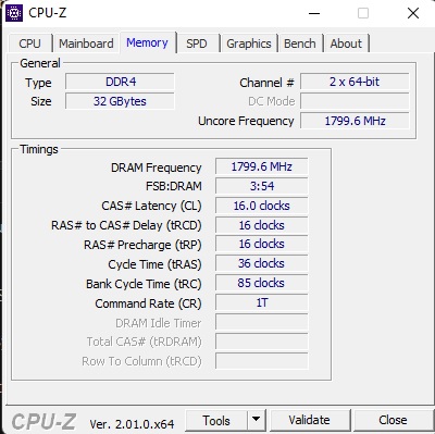

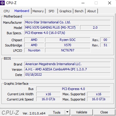

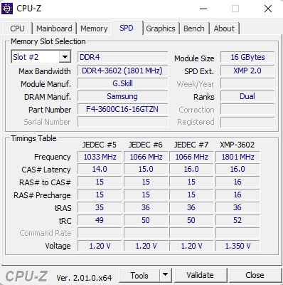

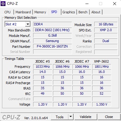

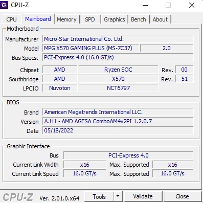

Zeig mal CPU-Z Reiter Mainboard, Memory und SPD.
Ragnador schrieb:
Welche Bios Version nutzt du?
Nicht, dass es noch die erste ist mit dem USB stottern.

alles gecheckt alles gut

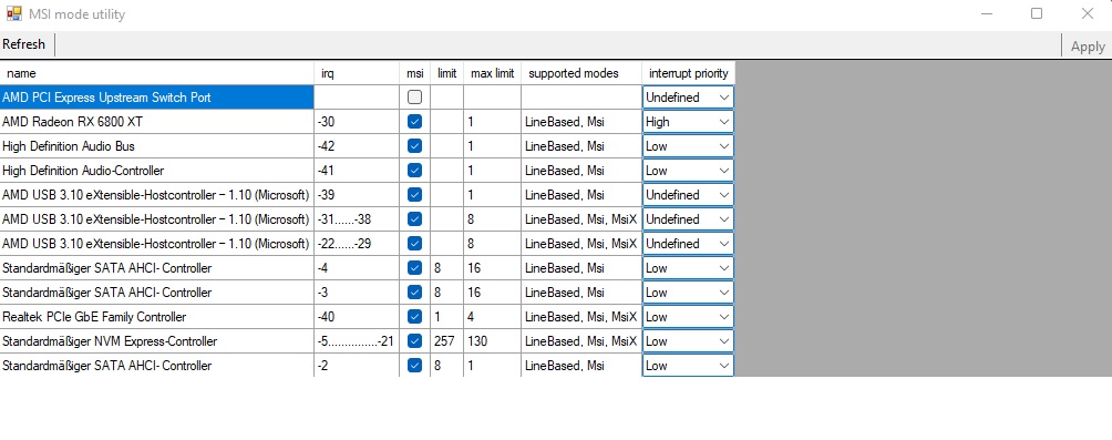

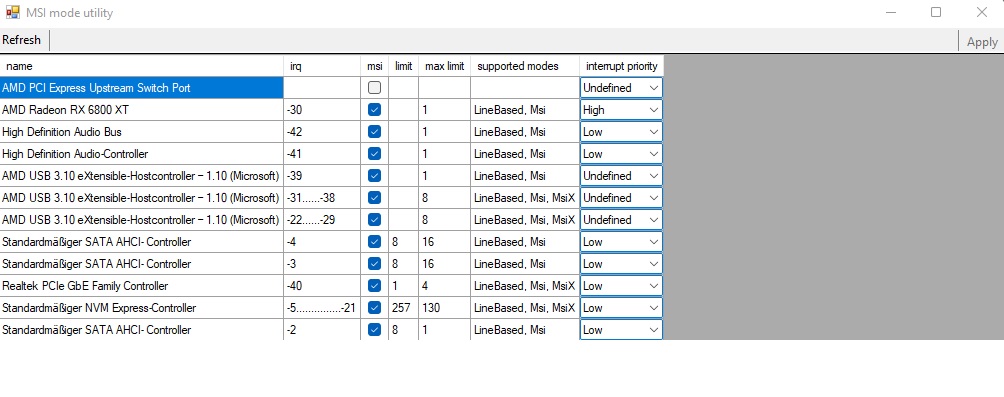

hier habe ich diese Einstellungen geändert und der PC ist damit gefixt, sehr seltsam
Also ich komme der Sache immer näher, das Wireless Headset von Hyper X Cloud Flight besitzt einen Usb Stick, da die USB HUBS im MSI mode sind und die High Definition Audio-Controller / High Definition Audio Bus nicht im MSI mode sind standardmässig, erkennt der PC die Priorität nicht richtig und es liegt an irgendeinem Audio Treiber, die Maus fühlt sich dann schwammig an und das Bild stottert zerrt, die Bewegung im Spiel stottert und das Bild ist mehr verpixelt als würde er die Auflösung nicht richtig annehmen .. Jetzt habe ich alle USB Hubs auch auf LOW Priorität gesetzt und es ist wieder gefixt, ich kotz ab irgendwas mit dem Headset erkennt der nicht weiss jemand vielleicht woran das liegt?
