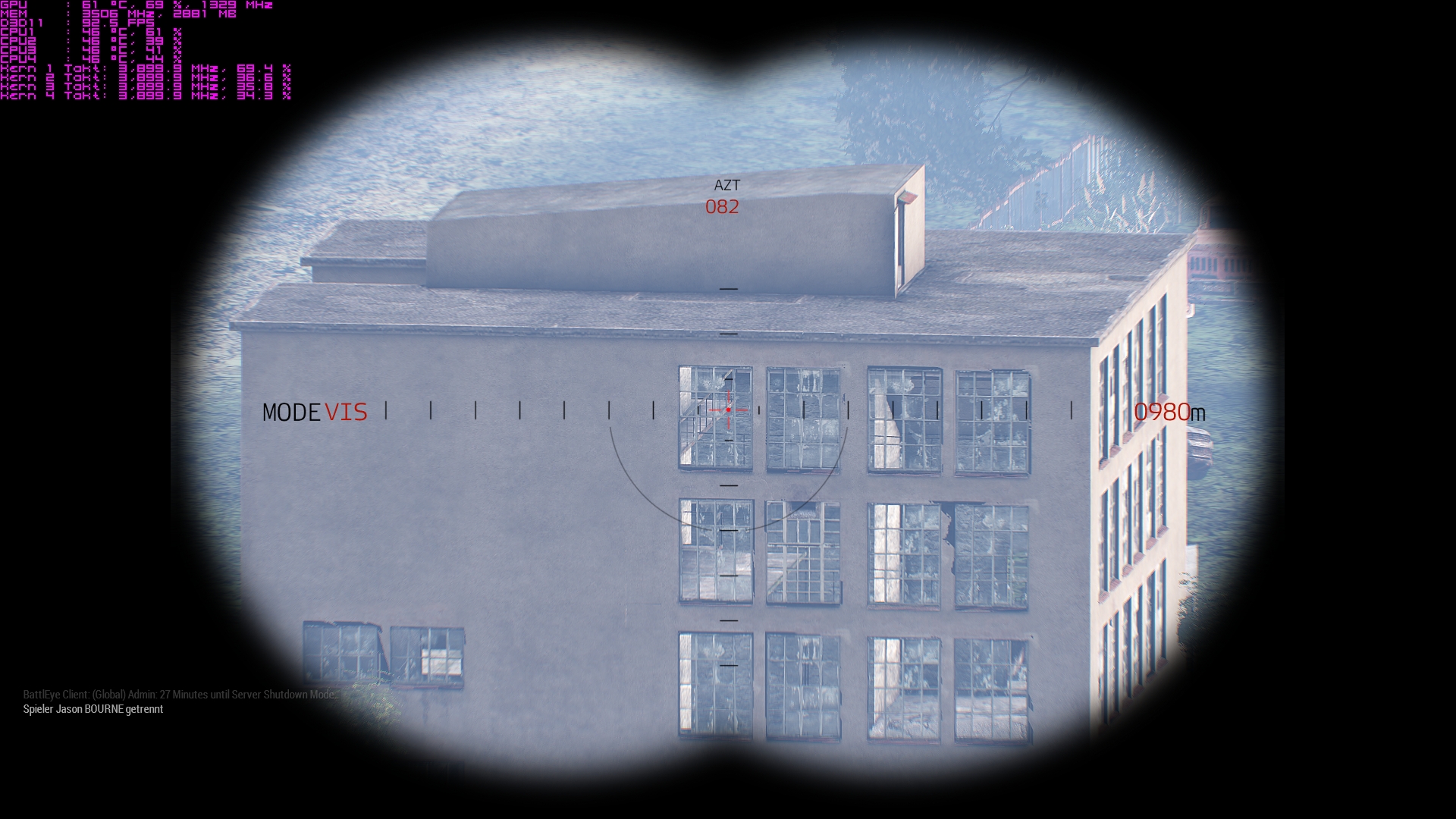

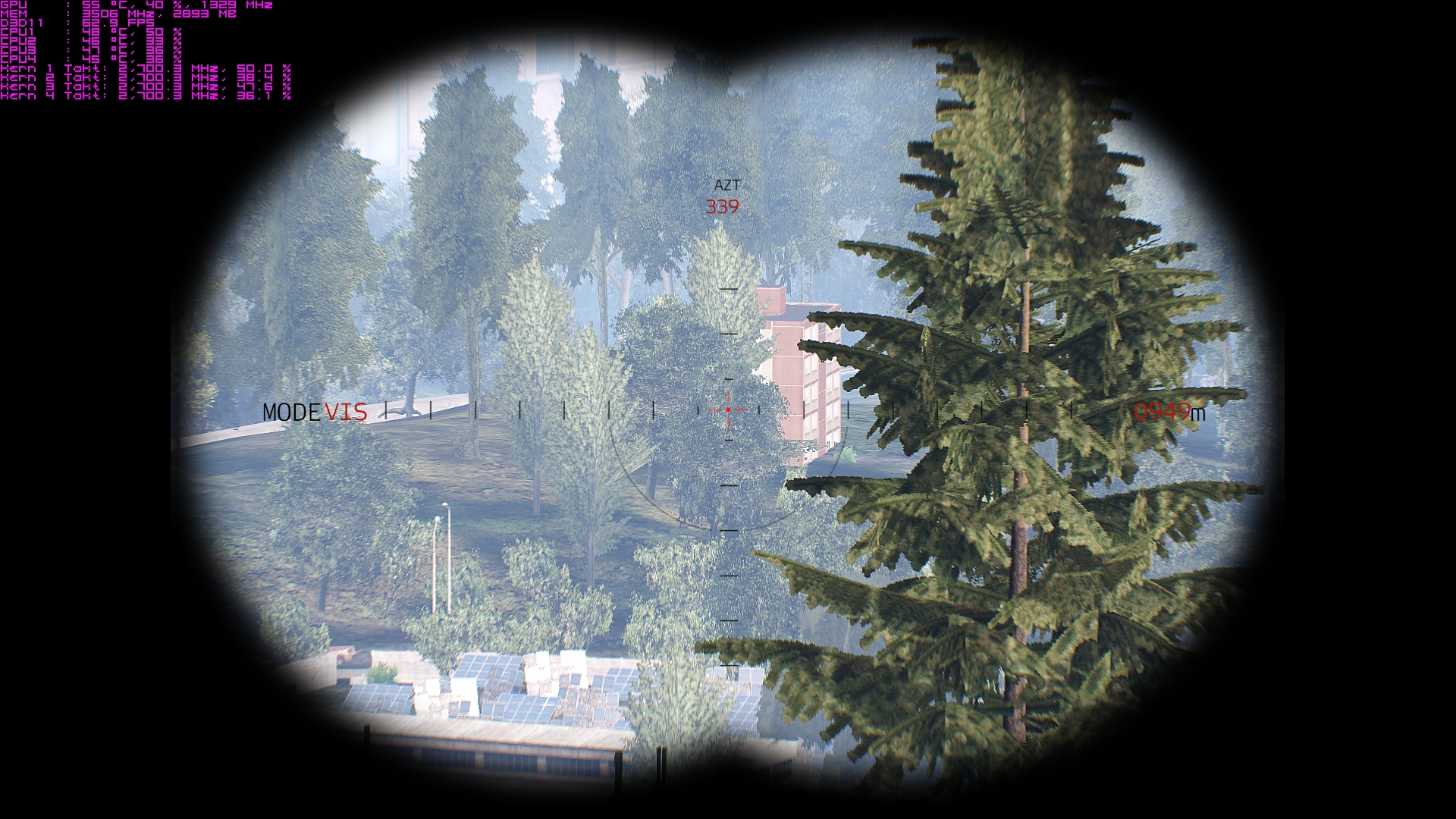

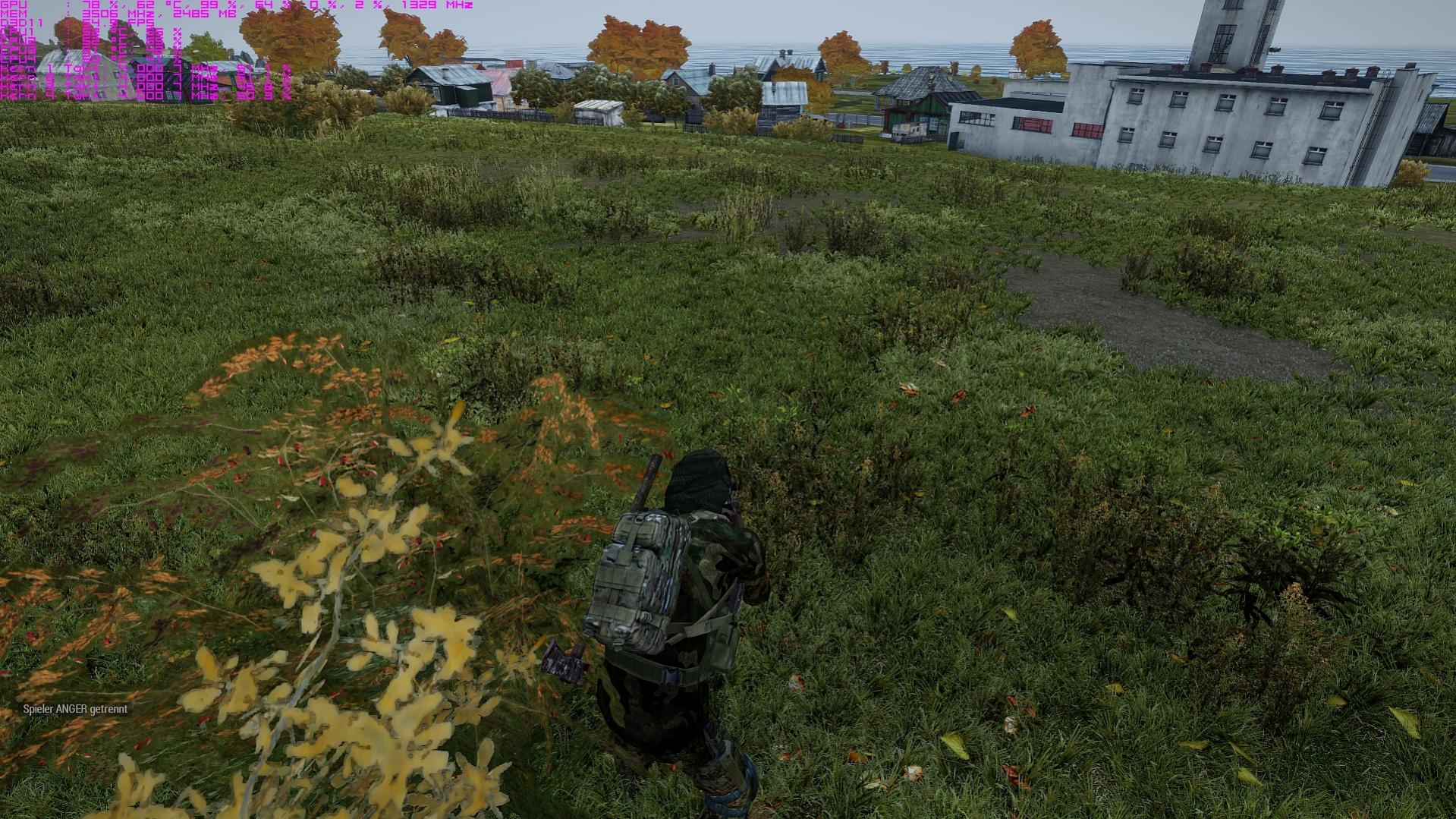

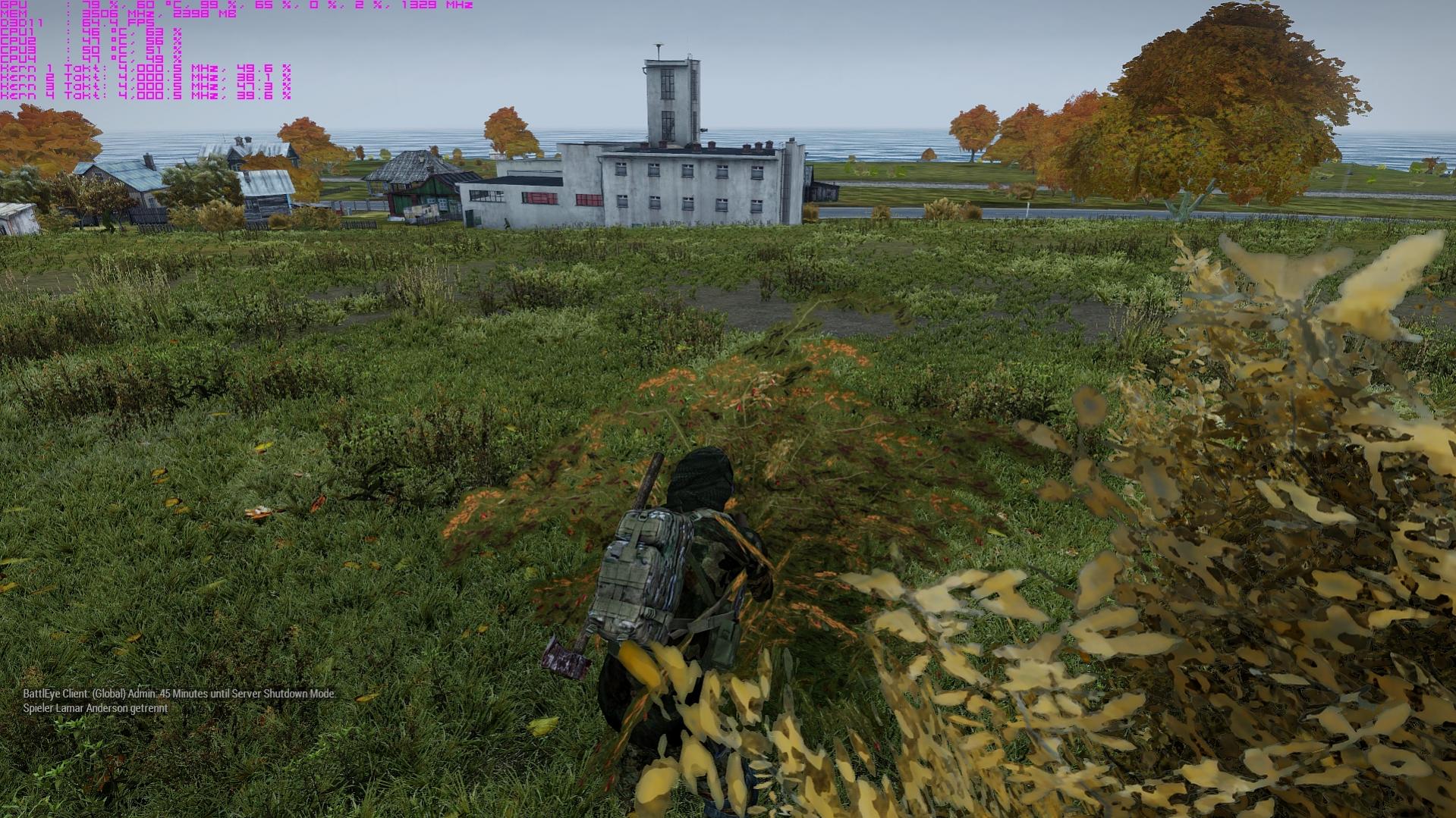

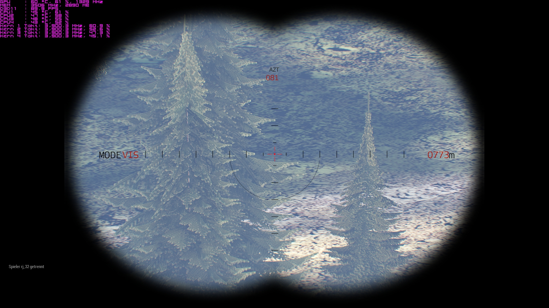

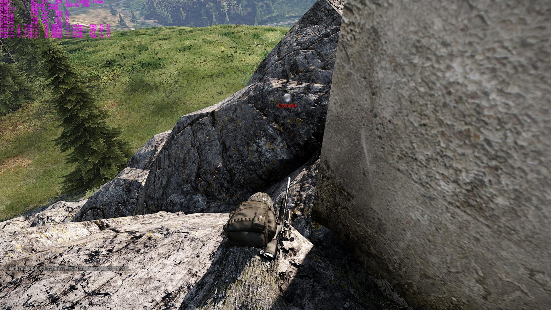

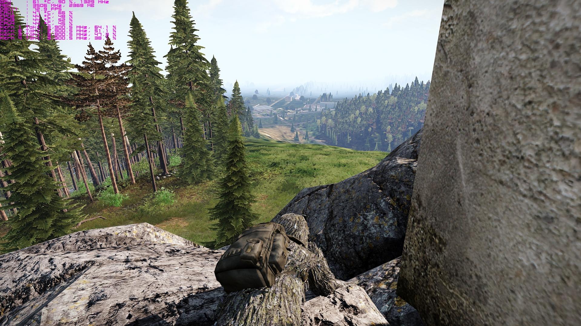

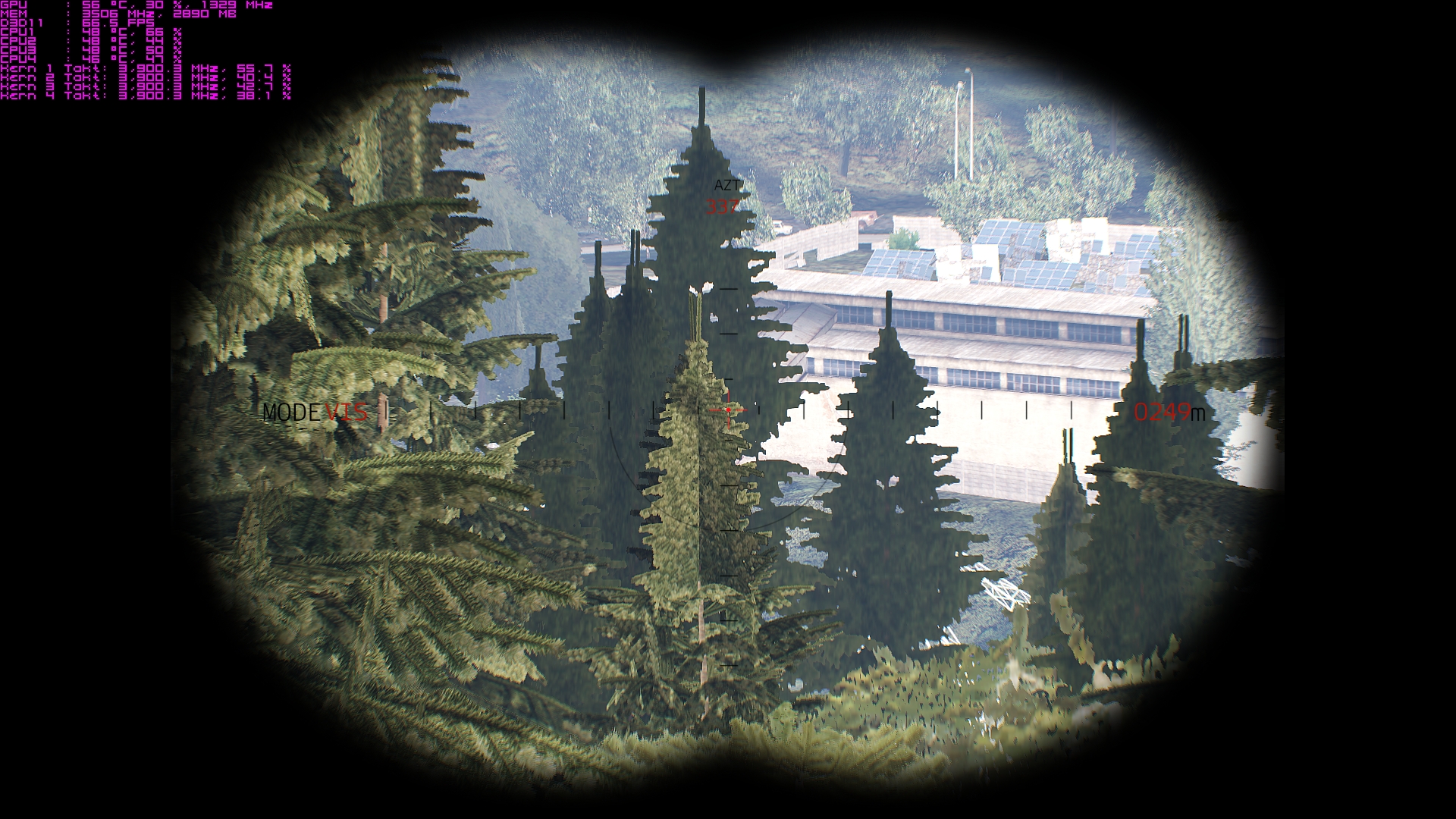

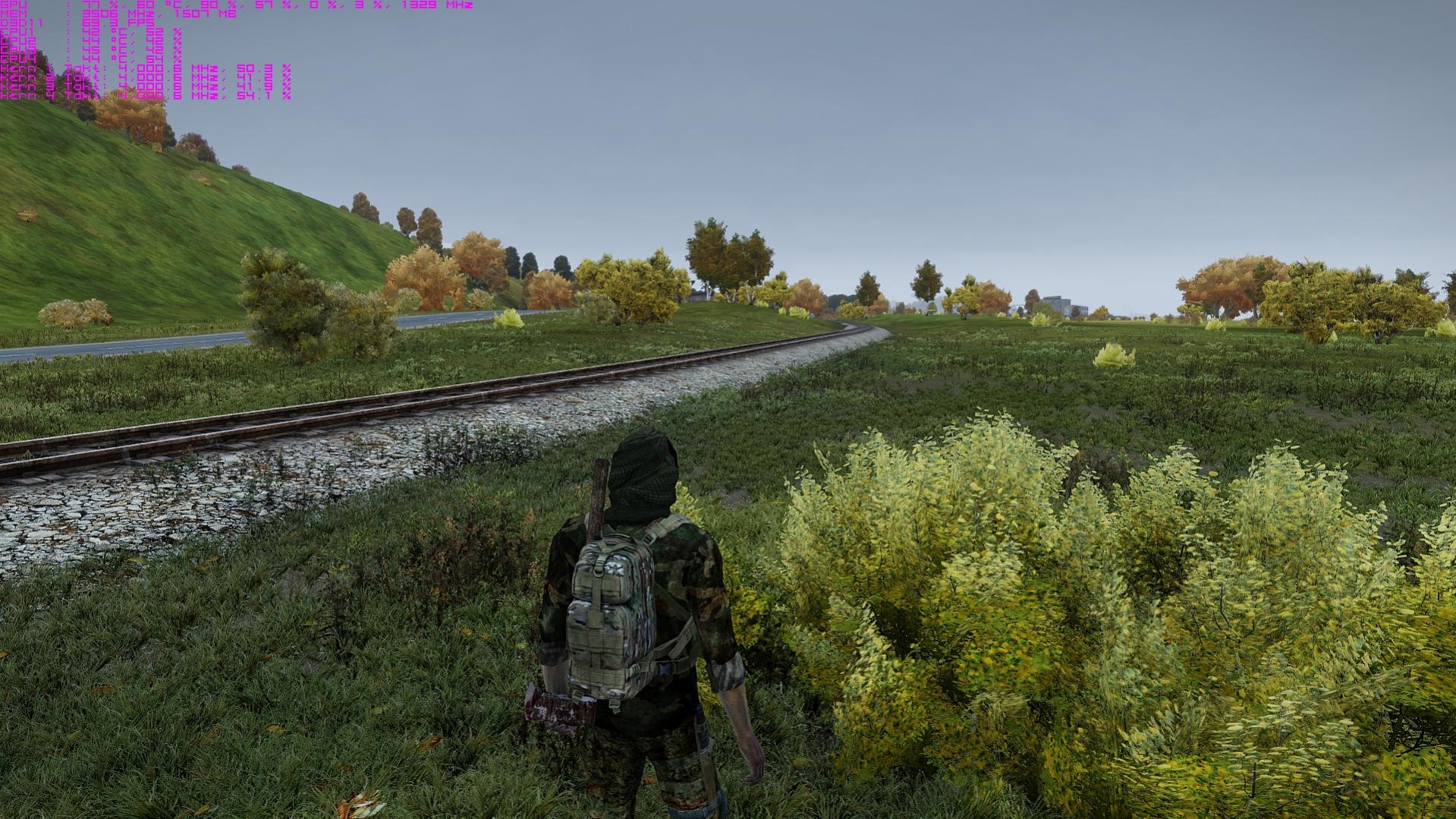

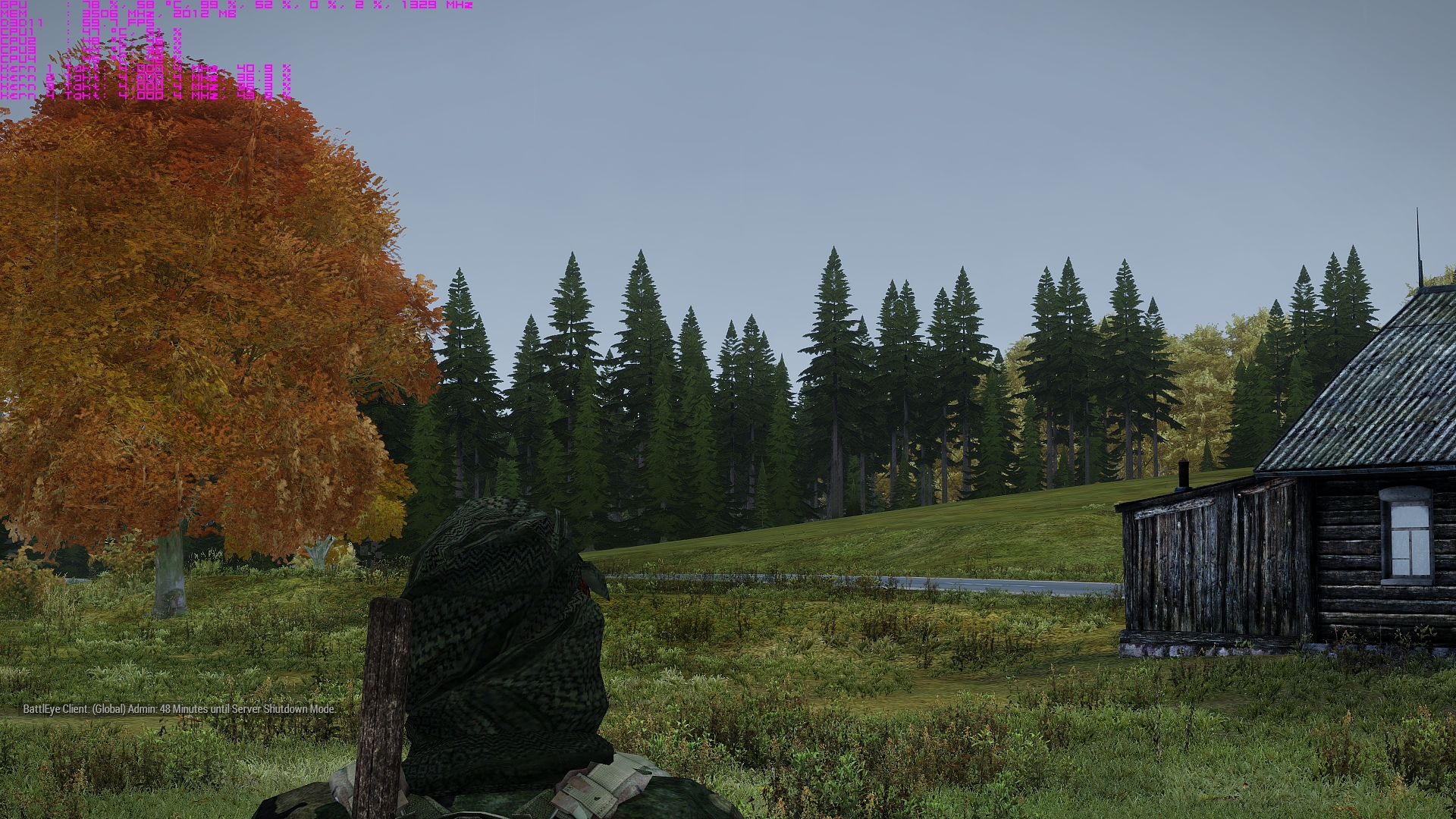

Wenn ich ein Spiel starte Arma 3 zb. oder Arma 3 Mod Breaking Point und auf einen Server gehe wird die 1. Laggt es erstmal die ersten 20 Sekunden Total... jede Richtung in die ich schaue laggt und muss quasi nachladen baut sich nachträglich auf...
wenn ich dann auf ein Haus zu gehe ich sage mal von 10 auf ca 5 Meter verändert sich noch mal die Textur von unscharf in scharf... wenn ich über eine Wiese laufe werden unmittelbar vor mir noch Texturen in Form von Gras nach geladen "die Grashalme sprießen förmlich vor mir aus dem Boden" der ganze Boden bekommt andere Texturen. Wenn ich ein Baum anschaue ist er schlicht. Zoom ich hinein laggt es und es laden Texturen nach der Baum ist auf einmal viel Voller... auch wenn ich so in die Gegend hinein zoome mit dem Scope oder Kimme und Korn laggt es total und die Texturen kommen nach.
Zoome ich ein paar mal in die selbe Richtung oder auf das selbe Objekt geht es nach und nach laggfrei. Drücke ich mit der Schusswaffe ab bleibt das Spiel 1 sekunde stehen und dann kommt der Knall ???? oder wenn ich Laufe bleibt das Spiel auch mal 1 Sekunde stehen und geht dann weiter.

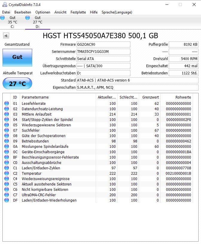

Festplatten laufen fehlerfrei? Check mit Crystal Info.

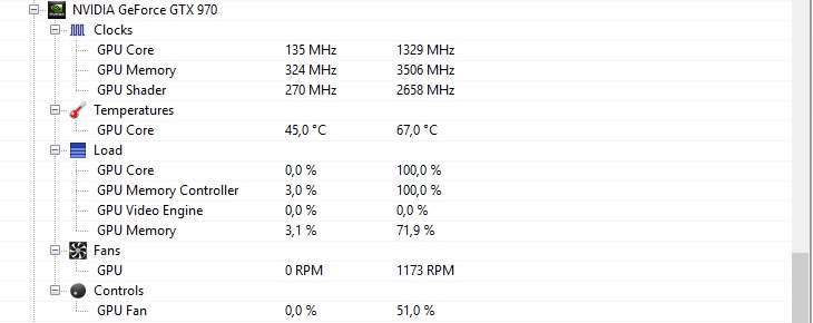

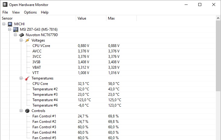

Dann habe ich ca 1-2 Stunden Arma 3 gespielt und HardwareMonitor nebenher laufen lassen.
Am Anfang sah es so aus als sei das Problem durch die Treiber Geschichte behoben worden aber nach ca 20. Minuten ging das Problem wieder los und wurde mit der Zeit schlimmer bis Unspielbar. Vielleicht Temperaturprobleme vom Chipsatz ???

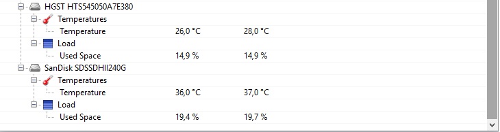

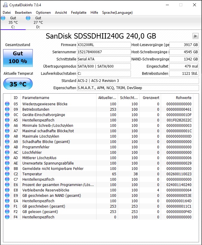

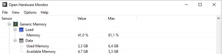

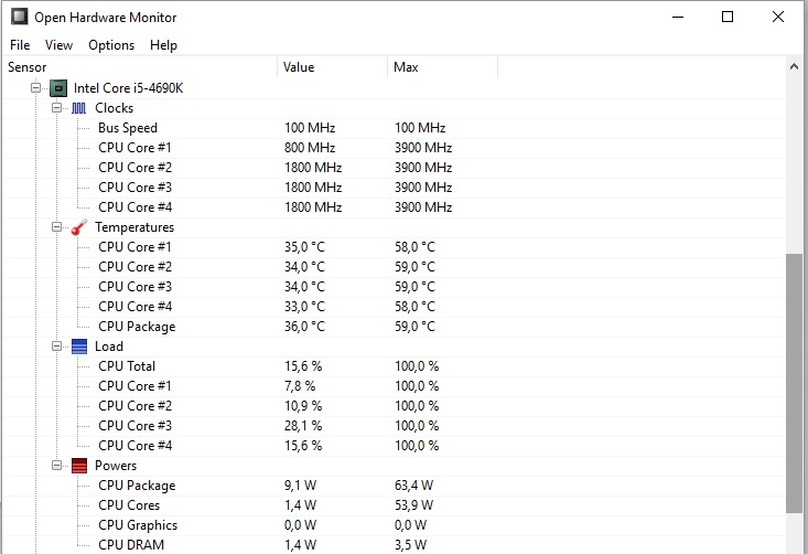

Dies sind die Bilder vom HardwareMonitor und CrystalDisk
HardwareMonitor
Mainboard
Prozessor
Grafikkarte
Arbeitsspeicher
Festplatten SSD&HDD
CrystalDisk
SSD
HDD
Max ist klar im Spiel und die Valure ist ca 10 Minuten später im Desktop Modus

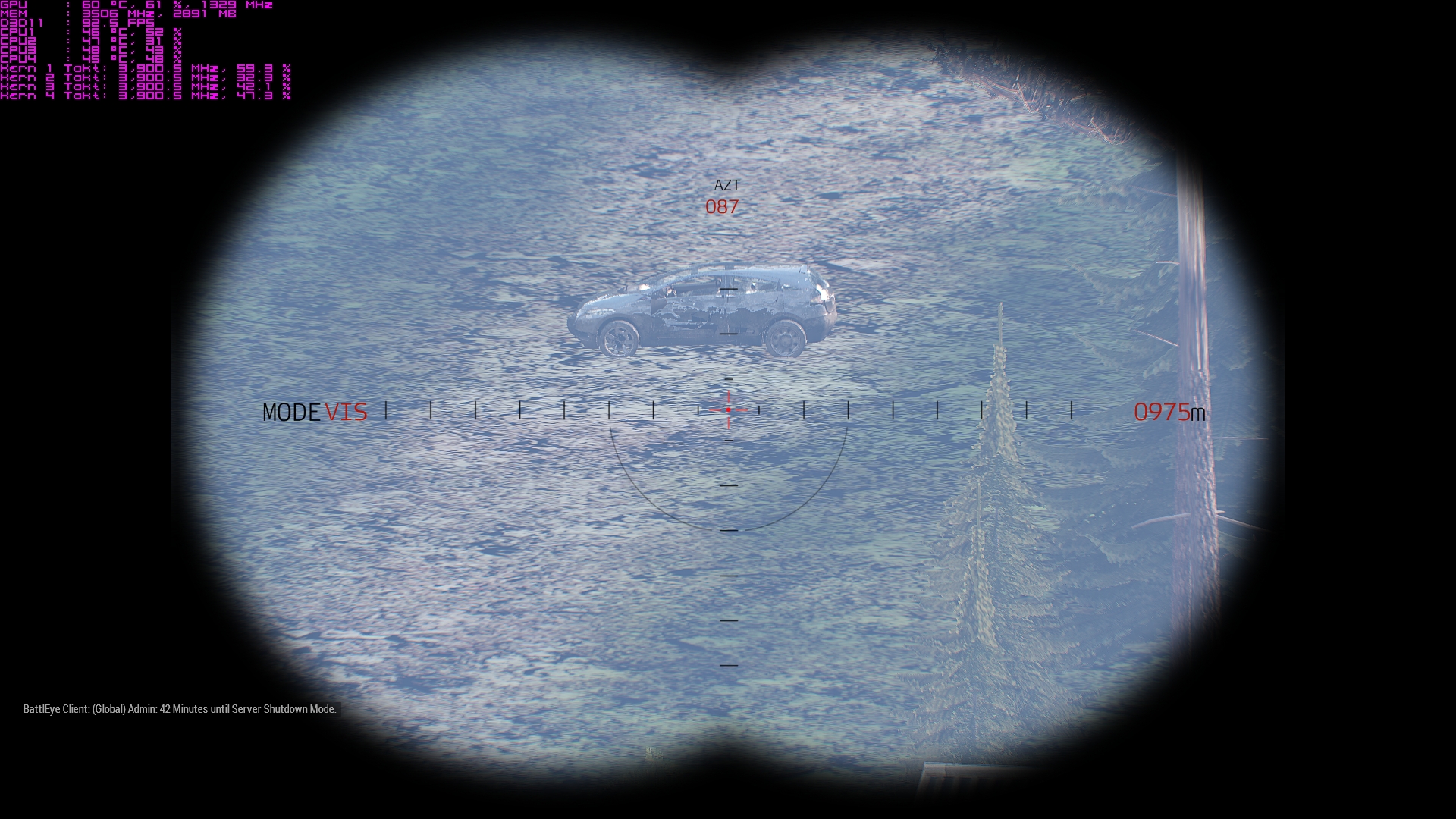

Nun habe ich mal Msi Afterburner und HWInfo laufen lassen. Hier sind die Screens
Mfg
Ich bin der Meinung das da was Limitiert aber was Grafikkarte oder Cpu ? Da ist mein Latein am Ende.
Mfg
Wenn die Graka nicht zu 95% ausgelastet ist (ich sehe da zwischendurch 40%), dann ist es die CPU die limitiert, es sei denn VRAM oder Sysram sind voll. Trifft in 99% der Fälle zu.
Aber ich sehe auch dass Deine CPU nur mit 2.7Ghz läuft. Ist Dir das beim Betrachten der Screens gar nicht aufgefallen?
Bei denn anderen Bildern war er immer so bei 3.9 da habe ich das wohl übersehen.
Jedes mal wenn es am Hängen oder Stottern war habe ich einen der Screen´s gemacht.
Aber nun hab ich es gesehen. Aber warum tut Sie das ? war ja nicht immer so Betriebssystem ist übrigens Win 10 64Bit

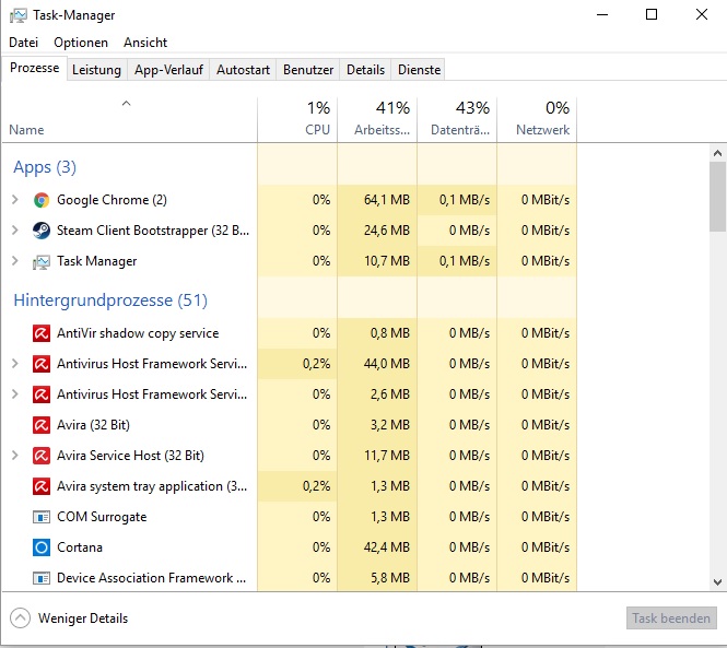

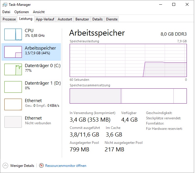

Wenn ich mein System starte sieht es im Task-Manager von Anfang an so aus
Ist das für denn reinen Office betrieb nicht ein wenig viel beim Arbeitsspeicher ?

Hast du zufällig so etwas wie eine Temperaturüberwachung auf 48°C gesetzt? Und beim erreichen taktet dann die CPU kurz runter, um den Wert wieder anzugleichen? In allen Screens hast du den Wert 48° auf einem oder allen Kernen, aber nie drüber. Gibt bei dir im UEFI ja die Funktion CPU VRM Over Temperature Protection.
ich persönlich habe sowas nicht eingestellt.
In meinem Bios kann ich dir Option leider nirgendwo finden. Aber irgendwie wird es ja auch nicht ausgelastet wenn ich in der 1 Stunde nichtmal bei 45° angekommen bin
Nun habe ich so Option gefunden. Ich kann diese aber nur Deaktivieren also keine Temp einstellen ? Darf ich das denn Deaktivieren?
Nicht das der Prozessor gegrillt wird
Nun habe ich Die Cpu VRM Einstellung Deaktiviert und denn Oc-Modus mal Aktiviert auf 4.0GHZ. Nun geht die Temperatur auch über 50 Grad.
Geändert hat sich soweit am Problem nichts. Blöd für mich wenn man davon keine Ahnung hat :(
