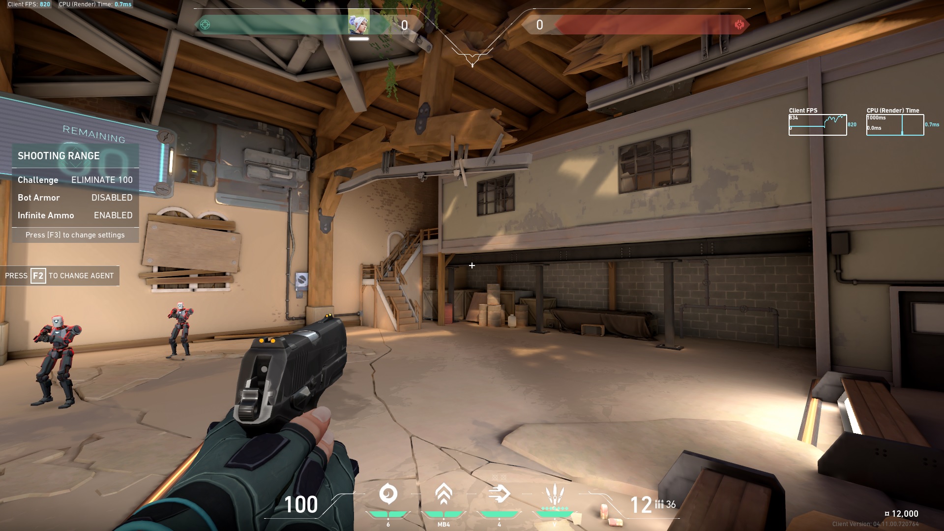

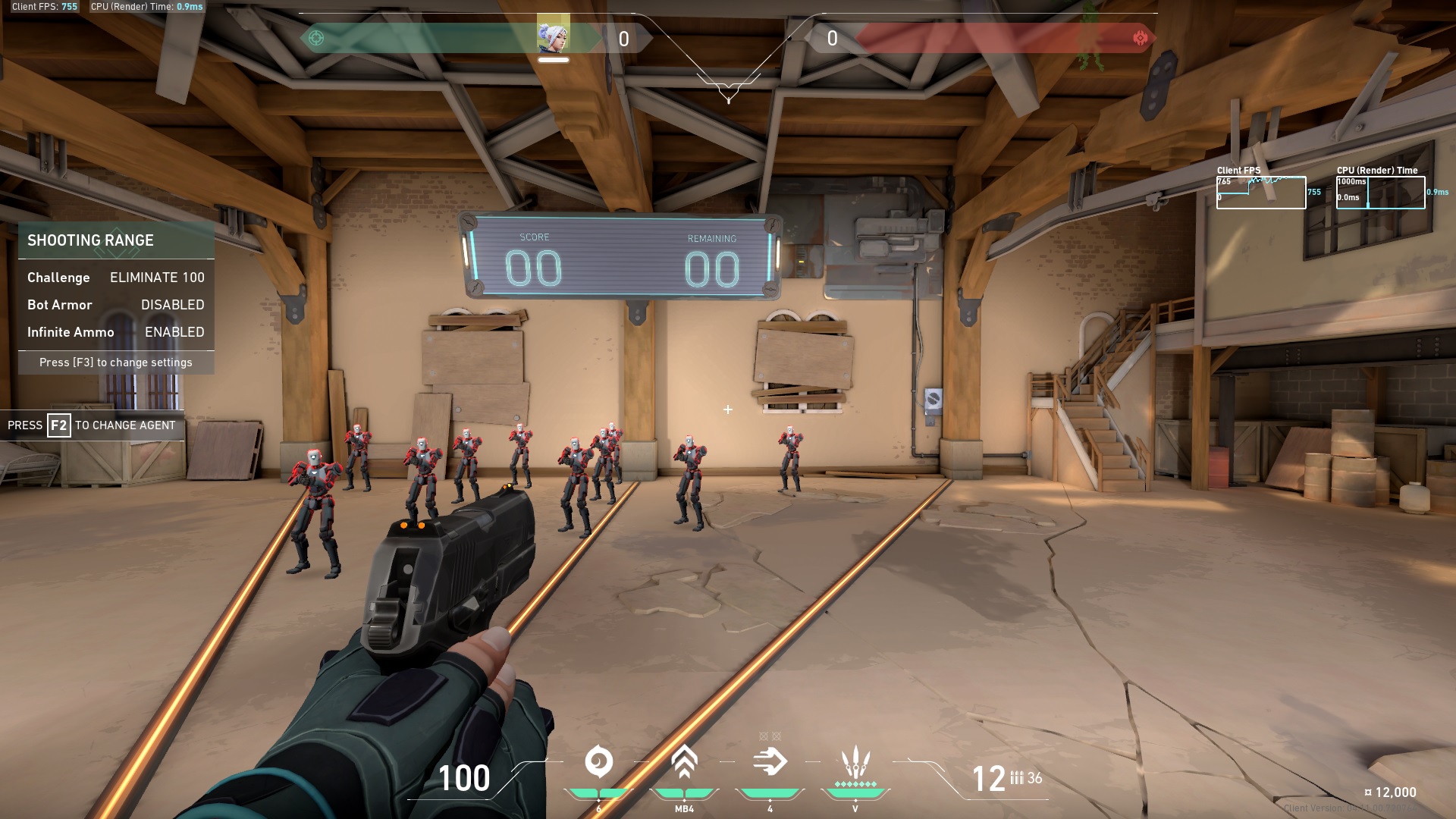

Ich habe folgendes Problem, meine Spiele (Valorant,WoW) werden nicht in 3D dargestellt. das Bild wird ganz leicht verzerrt dargestellt bei Mausbewegungen ( leichter Fisheye Effekt ) am Rand des Bildschirms, z.b sind die Objekte weiter herausgezogen. wie eine Art falsches FOV. Meine Bewegungen im Spiel in Valorant sind nie gleichmässig beim bewegen der Tasten. Es gibt immer wieder ein stotterndes Bild und die Bewegung hackt kurz ab beim links/rechts bewegen.

Unter dem, was Du da beschreibst, kann ich zumindest, mir nix vorstellen.
Wie wäre es bitte mal mit ein paar Screenshots?
Sieht für mich vollkommen OK aus.
Die leichte Verzerrung wahrscheinlich dadurch, dass Du mit 820FPS auf einem sicherlich NICHT 820Hz Monitor unterwegs bist.
Tacker mal die FPS auf die Bildwiederholrate des Monitors fest
