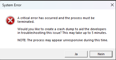

ich habe seit schon einiger Zeit Probleme mit meinem Computer beim zocken. Habe mir Anfang Dezember einen neuen Prozessor gekauft Ryzen 7 5700x3D da mein alter Prozessor Ryzen 5 2600 in die Jahre gekommen ist. Nun ja Bios upgrade gemacht und den neuen Prozessor eingebaut. Hat auch super geklappt bis ca. Ende Dezember. Habe auf Windows 11 geupgraded. Dort fing es an, dass ich in League of Legends folgenden Fehlermeldung immer unregelmäßig bekomme und neu verbinden muss (siehe Bild unten). Später wollte ich dann noch Helldivers 2 spielen allerdings hat das Spiel oft die Verbindung verloren und ich wurde aus der Runde entfernt. Nachdem ich dachte beim PC brauch nur einen Restart, konnte er nach dem Restart nichtmehr booten. Ich kam nicht aus dem Bootloop. Ich musste meinen alten Prozessor einbauen und war gezwungen Windows neu zu installieren. Natürlich Windows 10, da ich ja noch meinen alten Windows 10 Key besitze. Danach ging er zumindest wieder an. Hier hat zumindest League of Legends wieder ohne Fehlermeldungen funktioniert. Habe meinen Ryzen 7 5700x3d wieder eingebaut und es hat für eine Woche ohne Crashes funktioniert. Allerdings kamen die Probleme in den beiden Games wieder. Heute wollte ich zusätzlich mal wieder Fortnite spielen. Auch hier mindestens jede 2. Runde eine Fehlermeldung: internal anti cheat error 0xEA2016. Das Spiel schließt sich.

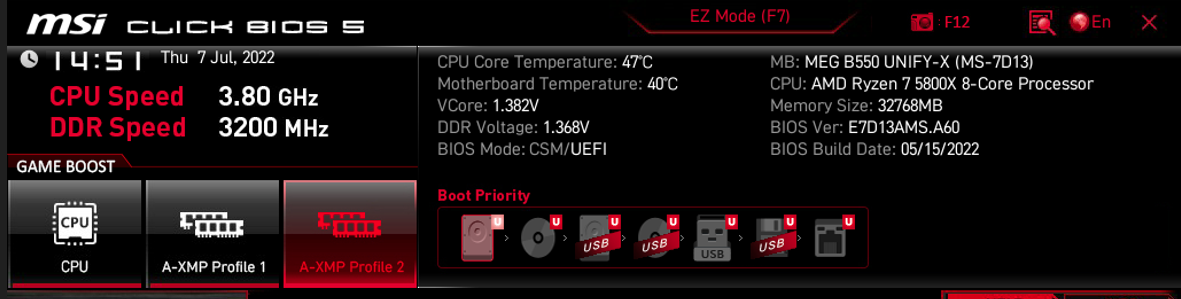

Hast du im BIOS das hier auch auf disabled?
Hoffentlich wurde nicht dieser Game Boost aktiviert, der macht nur Probleme.
AMD GPU hatte / hat auch ein Gameboost damals enthalten, wenn der aktiviert war wurden etliche Spieler wegen Cheating gesperrt. Ob der heute noch im GPU Treiber vorhanden weis ich nicht. Sollte es in den Bios Einstellung des MBs auch solch eine einstellung zu finden sein, sollte diese auf jeden fall deaktiviert werden.

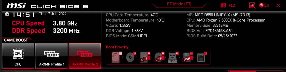

Ich meinte die Einstellung im BIOS:
BIOS Einstellung mit der neuen BIOS Oberfläche:
MSI Click BIOS
Beim MSI Click BIOS 5 sieht das so aus, da befindet sich die Einstellung direkt neben den A-XMP Profilen:

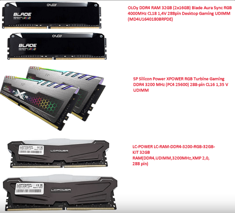

Ich habe 4 verschiedenen RAM Kits, 3x 32 GB und einmal 16 GB, als ich vom 5800X auf den 5700X3D gewechselt bin hatte ich auch Probleme mit dem Start des X3D.
Habe alle 3 Kits Probiert und immer kam die CPU LED.
Dann habe ich ein Kit nach dem anderen immer nur einzelne Riegel probiert.
Hier mal die 3 Exoten RAM Kits mit 32 GB:
Mit einem RAM Riegel ist als einziger der LC-Power RAM gestartet und erst als Windows gebootet war konnte ich nach runterfahren den zweiten Riegel verbauen.
ALLE Kits habe ich auf Fehler überprüft aber keinen gefunden.
Auch die Riegel, beide jeweils einzeln probieren.
Es kommt darauf an welcher in welchen Kanal steckt, tausche ich beide habe ich wieder Fehler, warum?
Keine Ahnung das wissen die Götter, jedenfalls sind beide Riegel gleich lt. Thaiphoon Burner.

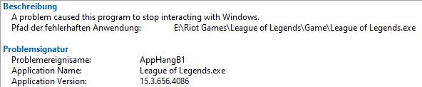

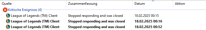

Kenne mich da nicht so gut aus, das jetzt nur beispielhaft für League of Legends. Für die Ereignisse in Helldivers oder Fortnite habe ich im Zuverlässigkeitsverlauf nichts gefunden. Auch dass der PC mit dem Ryzen 7 5700x3D nicht hochfahren geht steht nicht im Zuverlässigkeitsverlauf.

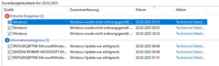

Mehr steht dort nicht drin im Zuverlässigkeitsverlauf?
Du hast ja einen Zeit Stempel, mit dem kannst du in der Ereignisanzeige nach Ereignissen such die den Gleichen Zeit Stempel haben.
Damit kann man Fehler sehr gut eingrenzen, sollte dort die Fehler mit WHEA 18 oder 19 auftauchen liegt es meistens am RAM.

Das ist beispielsweise das von heute.
