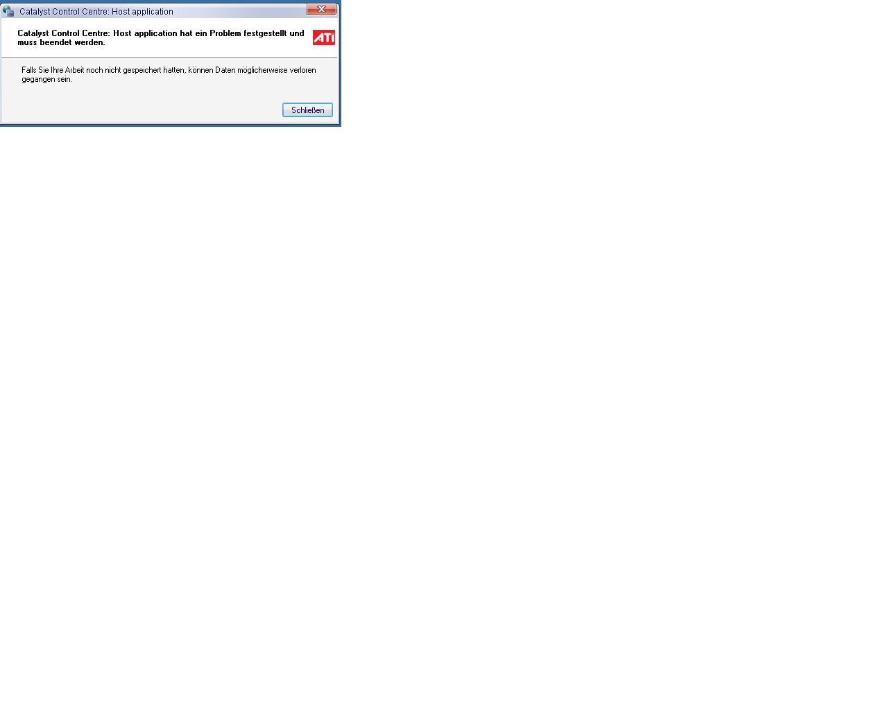

ja da komme ich ja nicht rein wenn ich darauf klicken stürtz das ab !Bilder auf Seite 1
Hab euch die Fehler meldung mal geposte die kommt wenn ich versuch es zustarten ! installtion hat geklappt! aber kann es nicht starten ! (CCC)

Gut, dann schau zunächst, wie du CCC unter Vista zum Laufen bekommst. Danach sollte der Rest nen Kleinigkeit sein. Hier im Forum wirst du bestimmt fündig.
MfG Apo

Versuche es einfach nochmal komplett zu Deeinstallieren und mit dem Driver Cleaner !alle! ATI Sachen anwählen, dies machste dann am besten im abgesicherten Modus.
Dann steig um auf den Omega Treiber. Mit dem bekommst du ganz sicher kein CCC Fehler. Da der kein CCC mitbringt sondern ein alternativ Programm. In diesem Modifizeirten Treiber ist das AGP Problem gefixt worden.

So hab nun das Sytem neu aufgespielt ! Bekomme die CCC jetzt auf !
