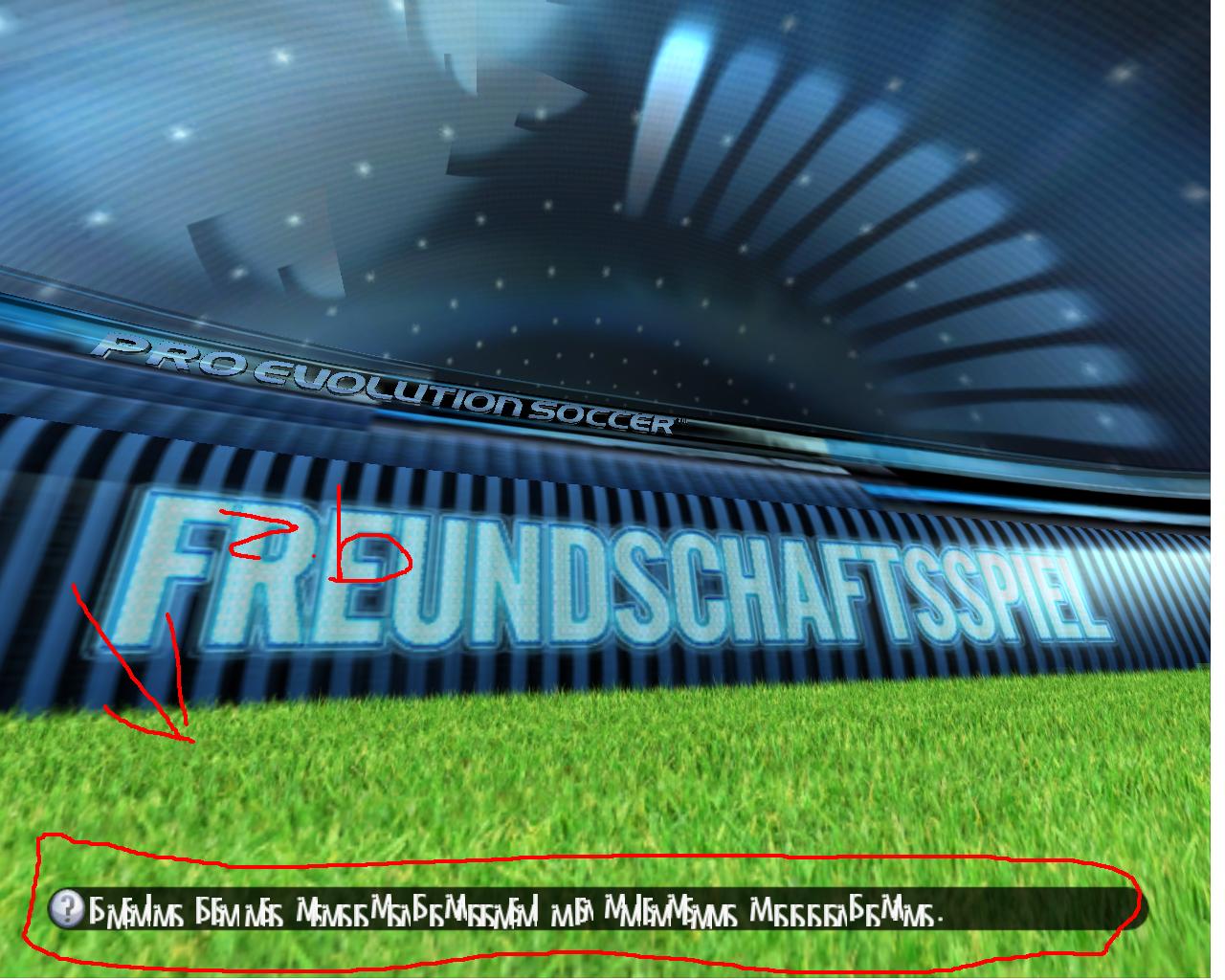

Hallo liebe User,
ich hab mir vor einer Woche eine neue Grafikkarte gekauft (ATI Radeon HD 2600 Pro AGP )
hab die Karte dann eingebaut und getest treiber installiert , bei allen Spielen werden Texte zb im Menü von Spielen nicht richtig angezeigt . siehe Bild (Anhang)
Was kann ich jetzt noch machen ?

Mh, seltsam. Hast du den neuesten Catalyst installiert? Dann versuch es mal mit einer älteren Version, ich hatte mal ein ähnliches problem, aber mit dem treiber der einen Monat älter war ging es dann wieder. also lade dir mal den catalyst 7.9 runter und versuch es mit dem.
MfG Tim

das schaut ja genauso aus wie das Problem bei meinem Bruder mit seiner HD2600XT AGP.
https://www.computerbase.de/forum/threads/grafikfehler-mit-neuer-hd2600xt-agp.337053/
beim catalyst 7.10 ist kein passender Treiber dabei, bei dem mitgelieferten auf CD gibts teils extreme bildfehler und vorallem auch so schriftfehler im menü wie bei dir.
Mit dem neusten omega treiber wars teilweise besser, teilweise genauso schlimm. Im Menü hatte ich mit dem omega treiber zumindest weniger fehler.
Ich hab die Karte jetzt mal zurückgeschickt, war mir nicht sicher obs nicht doch was mit dem VRam zu tun hat, mal schauen was die neue so macht, ansonsten bleibt nur zu hoffen, dass es bald einen ordentlichen Treiber gibt.

Servus hatte das selbe Problem wie du, konnte dies jedoch im Bios lösen.
Du mussst am Anfang vom PC start ins Bios gehen und die AGP Apture Size auf 256MB oder höher stellen.
Hoffe ich konnte dir helfen.

ich habe das mal im Bios umgestellt =256
fehler besteht immer noch ! Text werden immer noch genau so angezeigt .

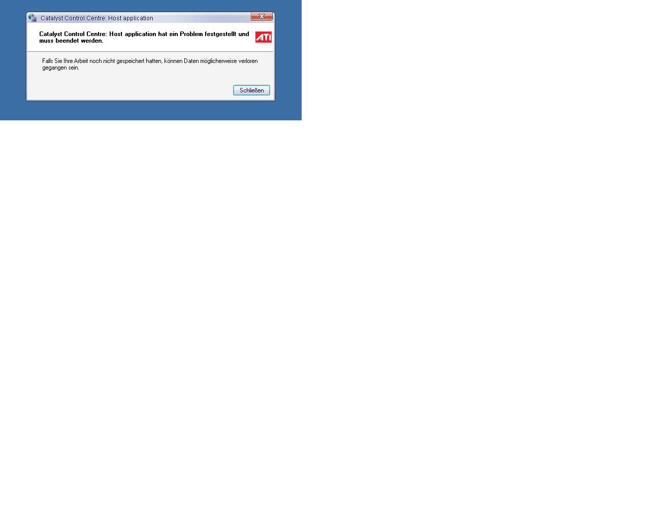

Danke für deine Hilfe
Treiber hab ich gedownloade kann die aber nicht installiert !
Ich habe das trotzdem mal gelöscht mit diesem cleaner und hab die Treiber von der Cd genommen es geht aber auch nicht .
Da kommt dann eine fehler meldung nacher der installation : =Anhang

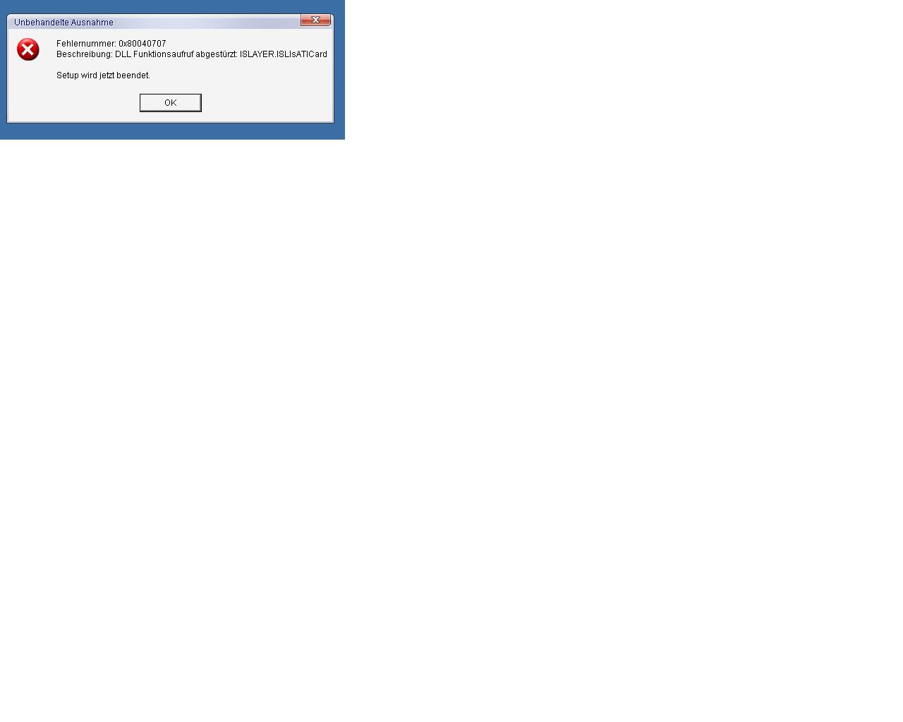

so hab jetzt noch mal die Treiber von der Seite probiert zu installieren folgender fehler kommt
anhang!

Schau mal, ob du bei CCC eingestellt hast, dass das AA fix eingestellt ist. Das darf NICHT so sein. Es sollte manuell bzw. durch die Anwendung bestimmt sein, denn ansonsten kommt es zu solchen Schriftfehlern.
Ich hatte das selbe Problem bei Anno 1701.
